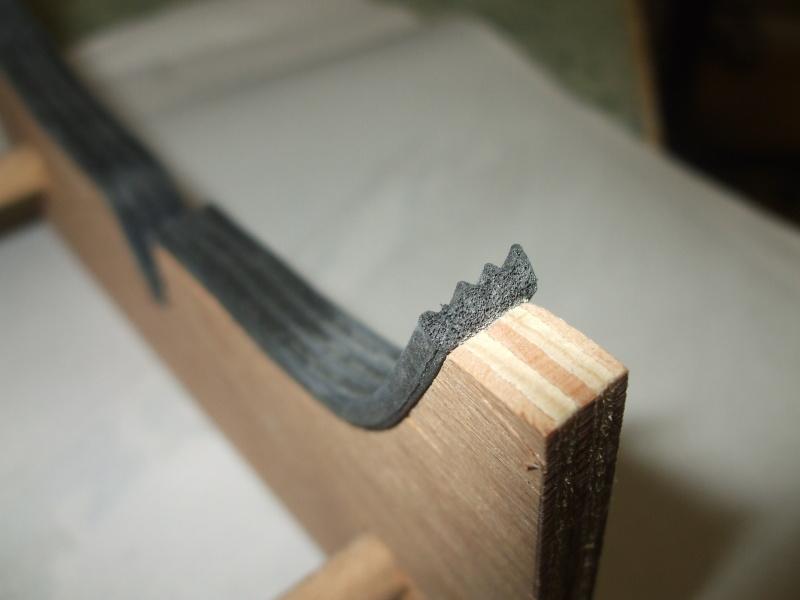

Na polomaketu hodně detailů a pěkně udělaných. Na stojánku je přilepený asi nějaký kvalitní filc, který jsem v obchodě neviděl. Dávám molitan do oken a pořád se to protlačuje. A tak měním a přidávám vrstvy a pořád to není ono.
Snek
Příspěvky: 278
Registrován: pon črc 30, 2007 17:51
Re: Schnellboot S1xx - polomaketa - prostor pro reakce čtenářů
Příspěvek od Snek »
T.Vilcsek píše:Na polomaketu hodně detailů a pěkně udělaných. Na stojánku je přilepený asi nějaký kvalitní filc, který jsem v obchodě neviděl. Dávám molitan do oken a pořád se to protlačuje. A tak měním a přidávám vrstvy a pořád to není ono.
Pokud to ma byt "zadarmo" pak lepsi nez molitan je uz dat pod lod na stojanek XPS (depron/tacek pod maso)
Delaji se z toho i tesneni pod splachovadlo na toalete a po pritazeni to nesesedne. Jinak skocit k calounikovi pro filc a nebo rozkuchat vyrazeny filcovy podprdelnik z kancelare :)

nebo místo molitanu do oken použít bílé těsnění - je to takový tenčí ale houževnatější pěnový plast, nebo silikonové těsnění s "D" nebo "E" profilem anebo v těsnění dveří rozvaděčů. - vše v samolepící variantě.

Já používám taky molitan. U Fletchera se poohlédnu po něčem více "gumovém" protože ten molitan mi neustále saje olej od hřídelí :-). Jinak velmi pěkná práce. Opravdu nemám slov myslím si že je to škoda do polomaket protože...jak říkám BOMBA ! :-)

Ahoj
na stojánku je použito silikonové těsnění do oken. Má takové výstupky nebo vlnky a tím neleží celou plochou na dnu modelu. Večer doma vyfotím a dám do galerie. Molitan se neosvědčil, stárne a drolí se.
Nalim
Příspěvky: 718
Příspěvek od Nalim »
těsnění je 10mm široké a 4mm vysoké vlnky

Filc prodává Řempo (V Pardubicích v Černý za Bory)pokud to má někdo blízko mají různé tloušťky ,nebo v Bau,Horn, či Obi lze použít filc pro zedníky na větší modely ideální.Nevím jak se bude chovat to těsnění v teple, jednou jsem jej použil a vím, že se mi to lepilo na model.

Milane pozor na tyhle těsnění za teplého počasí se mi už mnohokrát barevně podepsalo na bílém povrchu lodě , stejné vlnky se dělají v bílé barvě ty jsou bez problémů.
Pravděpodobně šlo o reakci barvy se stopovým množstvím rozpouštědel co jsou uzavřena v zaschlé vrstvě a barevného pigmentu v silikonovém pásku, ale černý pásek mi udělal modré ,,primky,, na bílém trupu.

Dík za upozornění. Udělám testík doma v kuchyni (v troubě) a dám vědět.

Taky se přidám. Do přepravních beden používám ono neporézní těsnění do oken se samolepkou, ale když už nic jiného tak se loď po 2-3 měsících fest "přilepí". Filc na stojánky mně nedávno došel a náhodou jsem objevil http://www.tovarna-plsti.cz/ Jsou velmi ochotní i ke člověku, který odebere 0,06 kg za 10 KČ. Mají toho tam mraky a něco lze i přes e-shop.

Ten filc jsem nikde v obchodě neviděl, zkusím ten podřitník, asi v Ikea.

Mě se zatím docela osvědčila topenářská izolační trubka. Je to taková jako pěnovka, ale povrch má téměř hladný a pololesklý. Zatím se mi na to nic nepřilepilo, barevné stopy jsem (sice nemám nic bílého, jen červené) zatím nezaznamenal.
Někdy - když mi njede o nějakou zvláštní estetiku - ji jen rozříznu a nasadím (docela to drží) nebo pod ní dám kousek oboustranně lepící pásky.
Jak říkám, není to to nejkrásnější, u mých lodí (cca do 2 kg) to dosud nečinilo žádné problémy se smačkáváním nebo tak.
