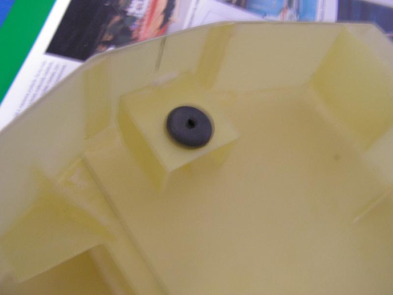

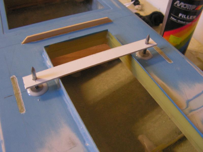

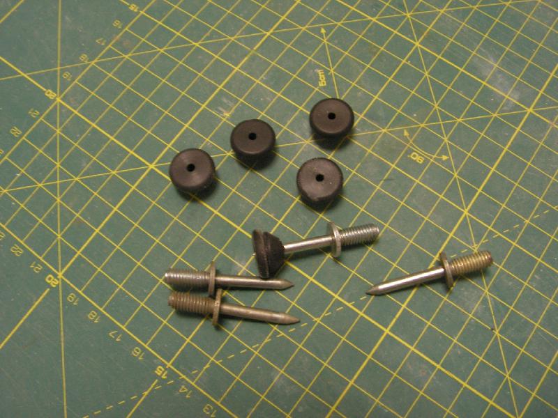

Zdravím, řešil jsem uchycení nástavby na modelu. nasazovat na límec ji nešlo, magnety mi nevyhovovaly, tak jsem vymyslel tohle:
funkce je z fotek myslím celkem jasná...gumové průchodky drží trn tak akorát, jsem spokojenej...
Pokud to někomu pomůže, budu rád.

Dobrý nápad, tie gumové priechodky sú z čoho ?

gumové průchodky jsou ucpávky otvorů, který v práci na kila kupujeme v "mototechně". Používají se na uzavírání dutin karoserie...

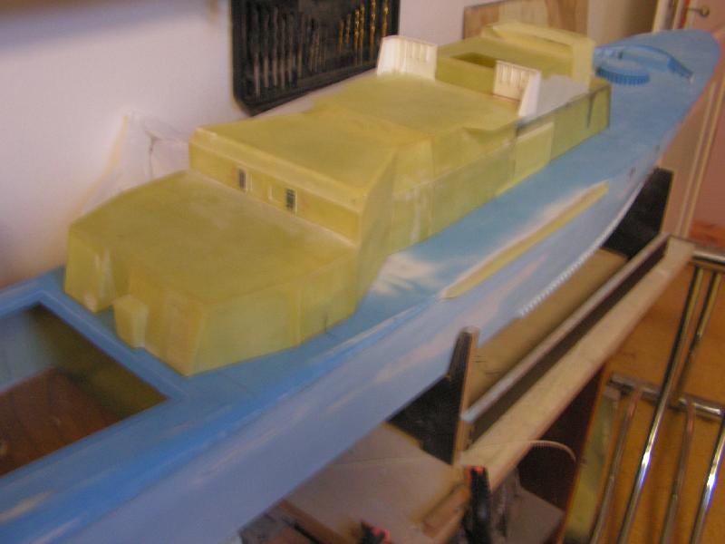

Co to stavíš?Připadá mi to jako Nanuška, ruská korveta.

je to ruská korveta, ale Tarantul...
