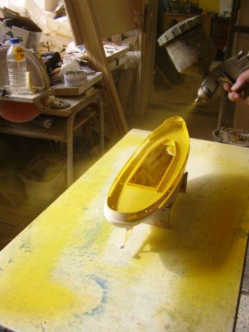

Pokračujeme nástrekom trupu ...
Po nastriekaní a vybrúsení dvojzložkového plniča bol trup streknutý základovou šedou farbou v sprayi a zľahka prebrúsený jemným "vodným" brúsnym papierom ( 1500) .
Na finálnu povrchovú úpravu trupu som použil akrylové rýchloschnúce autolaky (spray).

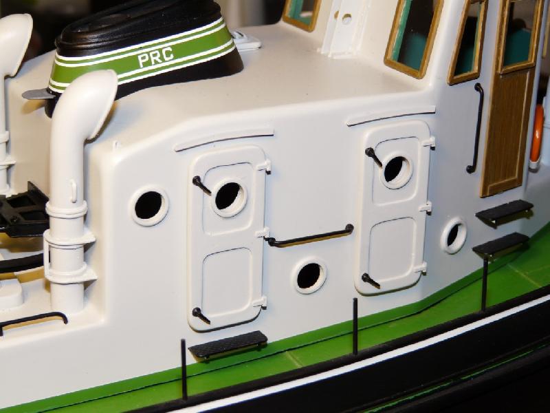

Odporúča sa začať od najsvetlejšej farby, takže ako prvá bola nastriekaná biela farba ozdobného pruhu na borte. Tu nebolo treba ešte nič maskovať .
Následne bola biela farba na borte zakrytá maskovacou páskou a nastriekaná zelená farba vodorysky. Na fotke sú už masky odstránené.
Vodoryska ( aj okrasný biely pruh na borte) bola vymaskovaná maskovacou páskou Tamyia potrebnej šírky ( narezanej na rezacej podložke) a bolo možné nastriekať červenú farbu pod čiarou ponoru.
Ako posledná bola nastriekaná matná čierna farba. Časť trupu pod čiarou ponoru stačilo zakryť páskou a a starými novinami ( od masky vodorysky smerom dole), potom spray a je to
Na fotke je odmaskovaný nastriekaný trup.
