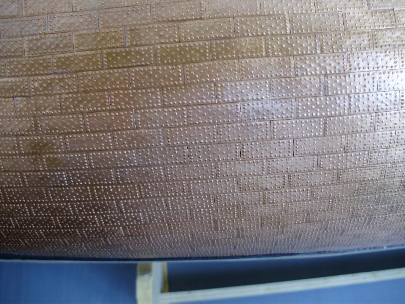

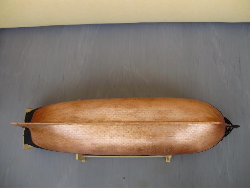

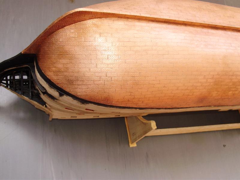

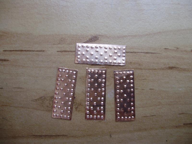

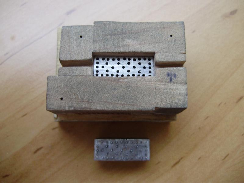

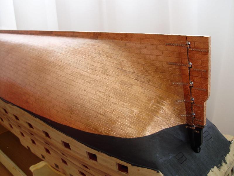

Na výrobu plátů jsem se rozhodl použít raznici.
Z 1mm plechu jsem vyřízl 2x čtverec o rozměru plátků. V místech kde mají být níty jsem vyvrtal díry. V horním dílu 0,5mm a ve spodním 0,8 mm. Z kousku dřeva jsem vyřizl hranol se základnou stejně velkou jako plíšky. Do ni vyvrtáte díry podle plíšku. Vlepil jsem do něj špendlíky a nahoru nalepil plíšek. Špičky špendlíku jsem zbrousil aby přesahovali o 0,3mm.
Na kousek překližky jsem přilepil spodní plíšek a okolo něj udělal z odřezku ohrádku. Do ohrádky jsem ze dvou stran udělal zářez abych mohl snáze vyndávat vyražené plíšky.
Vysledek sice nevypadá esteticky nic moc, ale vzhledem ktomu že po výrobě plíšku to stejně vyhodím mi o krásu steně nešlo a proto jsem na stsvbu použil zbytky.
V uměleckých předmětech jsem si koupil měděný plech 0,1mm. Nastříhal na plátky požadované velikosti, vložil do raznice a vytlačil nítování.
Plátky samozřejmě lepil jeden vedle druhého na trup. A zde je výsledek.
Je mi jasné že k dokonalosti to má hodně daleko, ale snad i tak to někomu pomůže.
