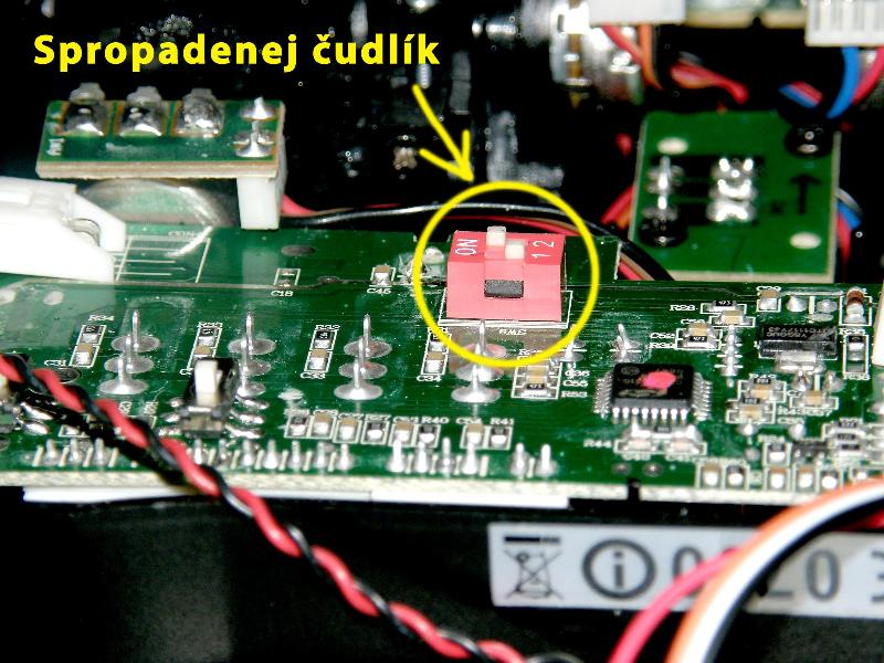

Předem bych chtěl tady na fóru poděkovat za ochotu pomoci Sváťovi (SH). Nakonec se podařilo zprovoznit vysílač bez zásahu. Když jsem rozebral vysílač abych ho nafotil, na plošňáku se objevil přepínač se dvěma čudlíky (odborný elektrotechnický výraz neznám tongue) a u nich v jedné poloze malé ON. Tak jsem tam páčku přepnul a ejhle bylo po mixech. Protože tam jsou ale ty páčky dvě, poslám obrázky přijímače, jestli by někdo nevěděl k čemu je ten druhý přepínač. Ať ho přepnu na jednu nebo druhou stranu, tak se nic na chodu serva nemění.
Obrázek vysílač
Obrázek tak to je ten spropadenej čudlík

Ako tak na to pozerám, tak to je tzv. DIP SWITCH prepínač, ktorý hovorí , že dané zariadenie môže pracovať v štyroch módoch. V akých , to by malo byť v manuáli. Zatiaľ si objavil dva, ďalšie dva sa môžu prejaviť v tej najnevhodnejšej situácii. Keďže s tým nešoféruješ vrtuľník, či lietadlo , asi sa nič mimoriadne nestane. Proste sa účinok zmeny módu na Tebou ovládaných funkciách neprejaví.
Len smelo vpred. ;)

chtělo by to fotku kolmo na tišťák, ne šikmo... jestli tam není nějaký popis.
