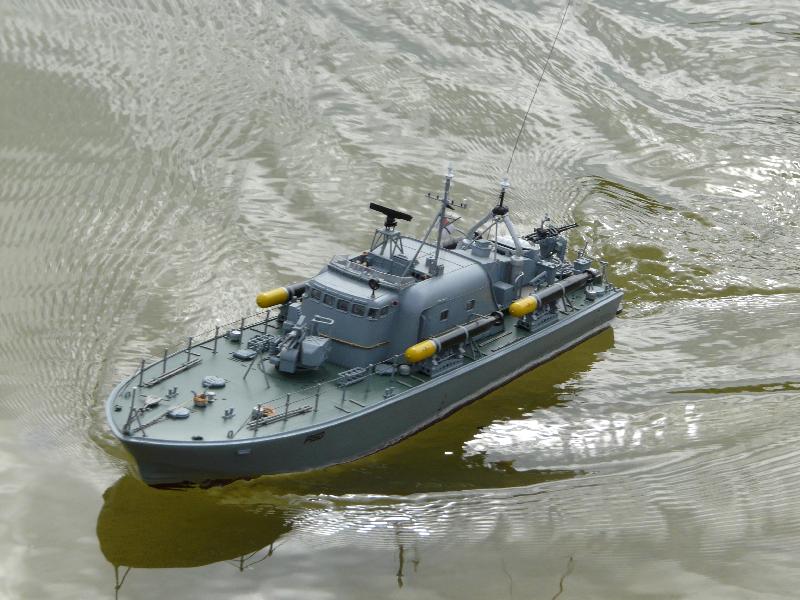

Toto je Vosper 1/72 v plnej rýchlosti :)
