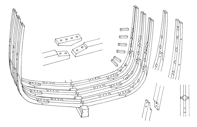

Historickým plachetnicím nerozumím, a tak se chci zeptat - neměly by ty žebra být spíš ohýbané? Trochu mi tam vadí stopy po lepených spojích jak byly lepené desky k sobě před řezáním. Zvláště když výsledek bude pouze lakován.
Ale i tak je to nádherná práce.
petrricek
Příspěvky: 235
Re: H.M.S. Triton - Cross Section - 1/48
Příspěvek od petrricek »
Žebra tak byla opravdu skládaná, ve skutečnosti nebyla lepená, ale spojovaná kolíky a hřeby. Pro názornost příklad sklatby žeber:Obrázek
Na jednotlivé části se vybíraly části kmenů, které měly už příslušné zakřivení. Obrázek
Žebra byla tak silná, že by byl asi problém s ohýbáním. Ohýbaly se plaňky obšívky.
Petr
