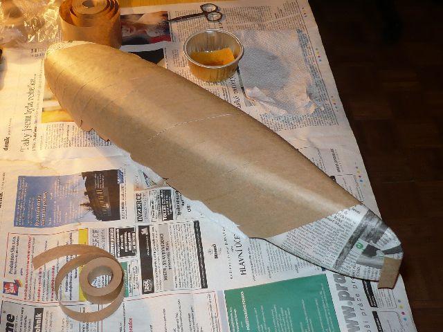

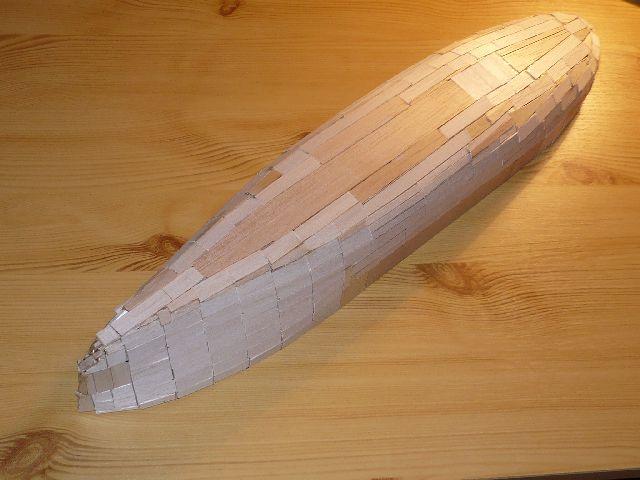

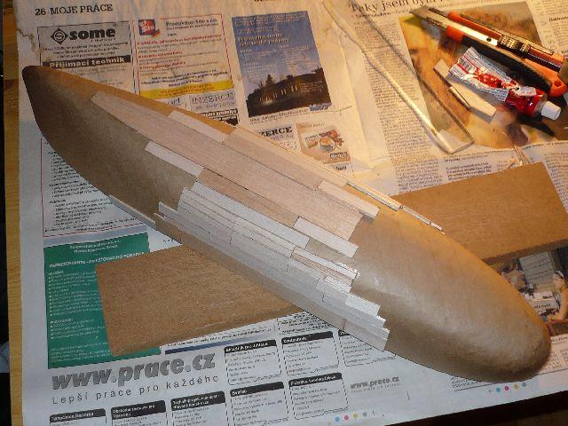

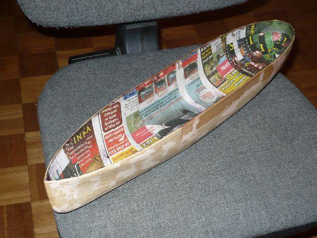

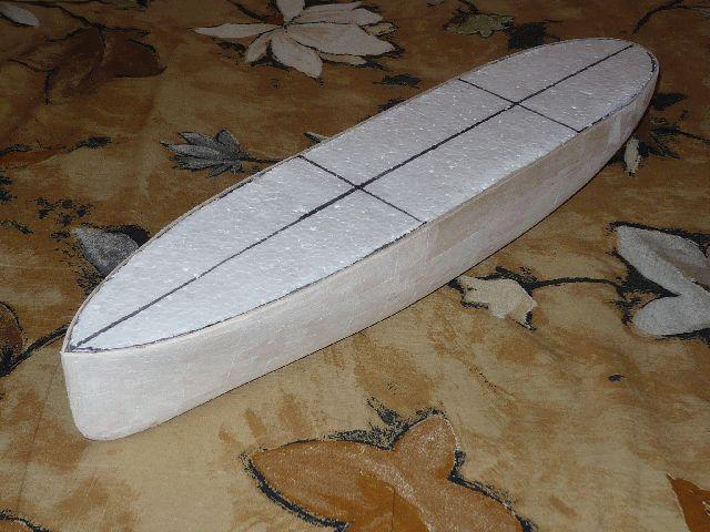

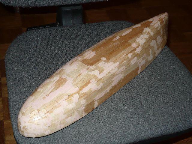

Pokrývání kopyta balzou
Zajímavou stavební metodu jsem objevil při brouzdání na internetu, nazval bych ji jako pokrývání. Spočívá totiž v polepování kopyta (polystyren, stavební pěna) drobnými kousky dřeva (překližka, balza) ve dvou vrstvách tak, aby se navzájem překrývaly a vytvořily pevnou skořepinu. Ta se následně obrousí z hrubého tvaru do požadovaných křivek, olaminuje a kopyto se odstraní. Touto myšlenkou jsem se inspiroval k otestování odvozené kombinované metody.
Polystyrenové kopyto jsem okašíroval novinami a hnědou papírovou lepicí páskou. Vzniklý povrch jsem polepil za pomoci Kanagomu destičkami 2 mm balzy. Takový postup je snazší než plaňkovat kostru balzovými proužky, ovšem výsledek pochopitelně není tak kvalitní. Posléze jsem trup vybrousil do hladka, zatmelil případné spáry (polyesterový tmel) a kopyto odstranil. Vznikla tak tuhá skořepina, jejíž zhotovení nevyžaduje tolik času jako při samotném kašírování (pro dosažení dané tloušťky a pevnosti) a tolik speciálních dovedností jako při samotném laminování. Hotový trup jsem nakonec impregnoval epoxidem, což mělo za následek jeho patrné zpevnění (předtím ještě skořepina znatelně pružila). Při ostré stavbě modelu by bylo vhodnější trup rovnou olaminovat (nejlépe z obou stran), nebo alespoň potáhnout papírem, aby se vytvořil pevnější oboustranný sendvič a balzová vrstva byla z vnějšku chráněna před mechanickým poškozením.

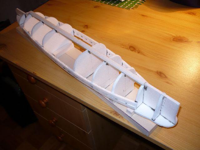

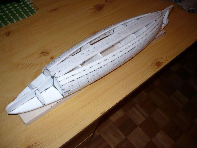

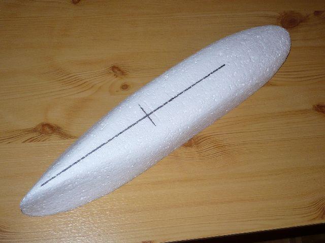

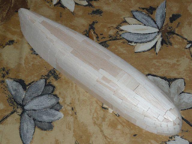

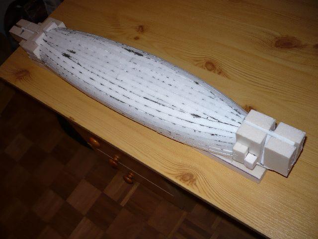

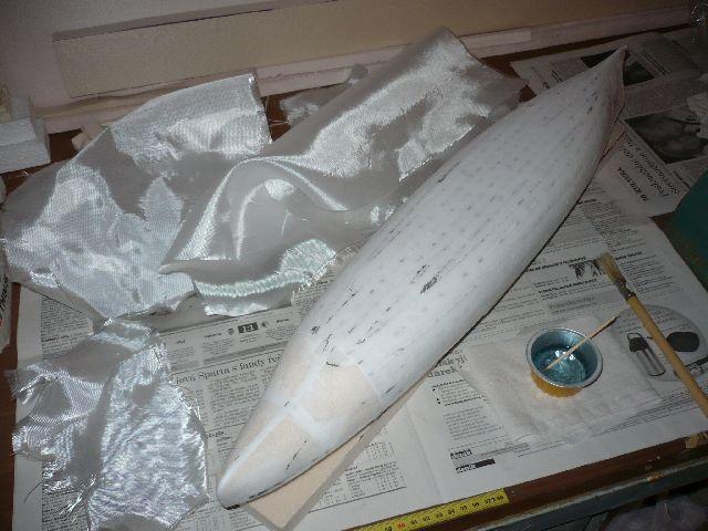

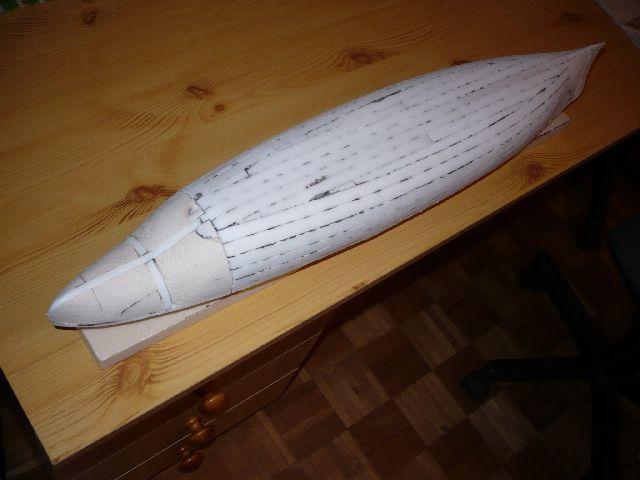

Plaňkování pomocí EPS
Klasické plaňkování je tradiční osvědčená metoda stavby trupu lodních modelů. Má své výhody a dává kvalitní výsledek, nicméně má též nedostatky v podobě náročnosti a pracnosti. Proto jsem se jí dlouho vyhýbal a volil raději subjektivně schůdnější postupy. Jsou mi známy experimenty, kdy byl na zhotovení plaňkovaného trupu použit místo dřeva deskový extrudovaný polystyren (xpron). Sám jsem se jimi inspiroval k provedení vlastního takového pokusu, neboť jsem si chtěl techniku plaňkování alespoň jednou vyzkoušet a na základě vlastní zkušenosti posoudit její subjektivní obtížnost a časovou náročnost. Na klasickou dřevostavbu jsem si stále netroufl, tak jsem zvolil alespoň náhradní řešení v podobě extrudovaného polystyrenu.
Na základní desku z 2 cm extrudovaného polystyrenu jsem narýsoval osu trupu a pozice žeber. Ta jsem vyřezal z 6 mm extrudovaného polystyrenu (Extrupor) a k pracovní desce je přilepil epoxidem za pomoci hranolků taktéž z EPS. Zalepil jsem kýl z dřevěné lišty a k prvnímu a poslednímu žebru přilepil kostru přídě a zádě. Vše opět pomocí pětiminutového epoxidu. Nyní jsem přistoupil k vlastnímu plaňkování. Nařezal jsem pásky z 6 mm Extruporu (vhodnější by byl tenčí, ale ten jsem neměl k dispozici) o jednotné šířce 1 cm. Začal jsem od paluby a postupoval směrem ke kýlu. Když se plaňky na krajních žebrech přiblížily ke kýlu, změnil jsem techniku a začal zaplňovat zbylý prostor směrem od kýlu k bokům. Plaňky jsem na styku s předchozími seřezával do šikma dle potřeby. Zbývající mezery jsem zaplnil drobnými klínky a přidal též poslední plaňky u paluby (zvýšená příď). Plaňky jsem lepil též pětiminutovým epoxidem. Vhodnější by bylo použít k lepení k sobě navzájem polyuretanové lepidlo, které vypění a zaplní spáry. Ty jsem musel následně zatmelit šlehaným tmelem. Příď a záď jsem vyplnil většími kusy EPS a opracoval. Následně jsem trup olaminoval dvěma vrstvami tkaniny 110 g/m2 čímž došlo k jeho výraznému zpevnění (předtím obšívka pružila). Ideální by bylo vylaminovat trup ještě zevnitř pro vytvoření velice pevného laminátového sendviče s polystyrénovým jádrem. Nakonec jsem trup odříznul z pracovní desky.
Práce šla poměrně rychle a dobře od ruky, nevyskytl se žádný vážnější problém. Pásky EPS jsou velice poddajné a kostře se přizpůsobily dobře, ani je nebylo třeba přichytávat pomůckami, stačila pouze ruka. Klasická dřevěná stavba by byla v principu obdobná, ale vzhledem k vlastnostem materiálů jistě časově podstatně náročnější a nejspíš by mi připravila nejednu horkou chvilku. Využití EPS ke stavbě modelu je zajímavé i z ekonomického hlediska. Jednotka plochy tohoto materiálu vychází výrazně levněji než u balzy či smrkových lišt.

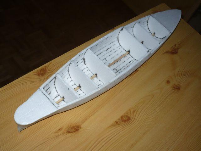

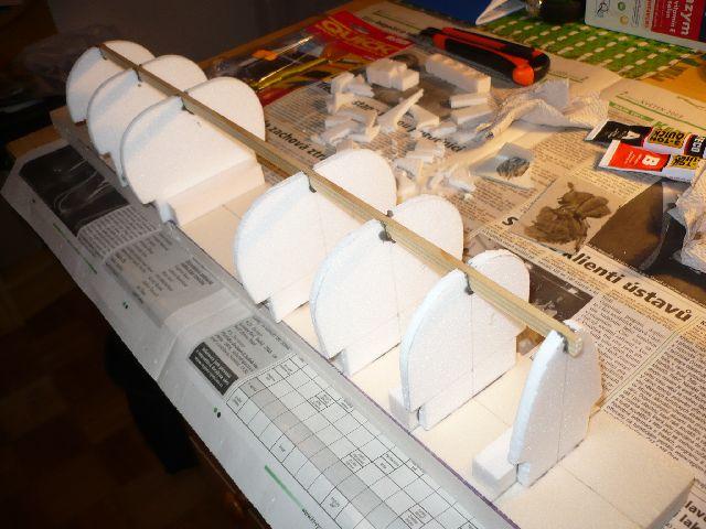

Experiment č. 2 - extruporová žebra (6 mm) potažená extruporem (u mně 3 mm), rádiusy vyplněné plným extruporem s následnou laminací, jsem použil už na třech lodních trupech (Pawlina, Jenis, TR ko). U Pawliny jsem odstranil pouze žebra a laminoval i zevnitř a vzniklý sendvič dal trupu neuvěřitelnou tuhost. Jen ta 3 mm obšívka dovoluje max. osovou vzdálenost žeber asi 60 mm. Jinak jeden trup (kopyto) cca. 12 - 15 hod. práce do laminace. Je pravda, že jinak to asi ani neumím.

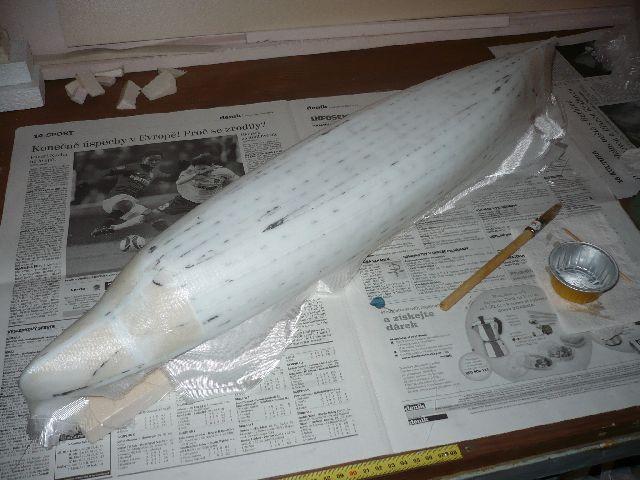

přesně na toto, co tu píšeš, jsem už neměl nervy, jelikož žebra z překližky jsou k ničemu, když se náhodou netrefíš do tvaru, či žebra na plánu nesedí tak úplně přesně, pak je u překližky velký problém ji opracovat do správného tvaru.
Když sjem použil na žebra HEREX , musím říci, že celý tento problém byl pryč. Jelikož a herex se dá řezat třeba odlamovacím nožem viz foto na stránkách.
Když jsem potřeboval desky někde napojit či zvětšit, vzal jsem jen vteřinové lepidlo a desku přilepil k druhé(případ malého žebra)
Když jsem pak vyplnil mezery mezi jednotlivími žebry polystyrenem( stačí si odměřit vzdálenost od žeber a nařezat polystyren dle potřeb) pak jsem si jen polystyren mezi žebra nelepil, to jsem lepil epoxidem s bavlnou. Po zaschnutí na hrubo opracoval a to plátkem pily na železo. Poté postačí brusnej papír od 40 do 100 zrnitost. ovšem jak docílit pravidelné tvary? No jednoduše, když to budu brousit v ruce, tak to v životě nevytvořím tak, aby to za něco stálo, proto jsem si vyrobil takové dlouhé prkénečka, s různými rádiusy, na ně nalepil brus. papír a celý trup brousil pře prkénečko , přes to prkno jsem cítil, každou nerovnost na žebru, jelikož se ale herex dobře brousí, tak jsem vždy, v místě nepravidelnosti žebro obrousil a dotvaroval pro své potřeby.
Poté jsem si kompresorem celý trup ofoukal abych tam neměl ten jemný prach z polystyrenu a celý trup potáhl né žádnou lepenkou, ale trhací tkaninou, důvod je snad jasný, vnitřní strana po vydlabání by dopadla stračně, tedy takto po laminaci a následném zaschnutí stačilo vydlabat polystyren a žebra vybourat a pak jen trhací tkaninu odtrhnout a výsledek je dokonalý.
Nikdo možná si potrpí i na kvalitě modelu uvnitř, tedy hezký trup z vnitřní strany, tedy další rada.
Po odtržení tkaniny jsem celý trup nestříkal z vnitřní strany bílím gelcoaltem a na něj jsem nalaminoval jednu vrstvu tkaniny, myslím 110 nebo 80 g. Otázka zní proč?
Když trup z vnitřní strany nastříkam a budu to tak chtít nechat, trup bude za chvilku flekatý a hnustný, jelikož se barva odře, proto jsem ji překryl jednou vrstvou tkaniny, který nástřik vlastně chrání.

- při použití extrudovaného PS (ten bez kuliček, homogenní, obvykle barevný) je tvrdost PS a Herexu srovnatelná a přibroušení žebra je víc než pravděpodobné
- povrch v okolí herexového žebra je po vybroušení velmi pěkný, nedochází k "vystoupení" žebra. Bohužel po přiložení šablony se zjistí, že žebro má mírně jiný rozměr.
Takže závěr pro mě - nevím, proč používat drahý materiál když stejnou službu vykoná i šablona nebo čára fixem zboku na PS (brousím až vyleze černý flek) anebo žebra z násobně levnějšího materiálu. Co se týče pevnosti kostry z herexu tak taky spíš nic než moc. Kreslí se na to blbě.
Na Hukvaldech v kroužku z Herexu stavěli pětistovky... Podle plechové šablony krájeli díly z H. nožem. Po slepení prosytili pryskyřicí. Stavba rychlá a OK.... Pak přišly závody a tu něco prasklo, tu se něco ulomilo,...problémy. A jenom proto, že nedali na něho tkaninu.
Herex je určený jako výplň pro kompozitní sendviče. Tam je vynikající. Ale jinde? Proč pořád každý používá materiály na věci na které nejsou určeny?....
Dotaz na Rádio Jerevan : Jde použít HEREX C70 hnědé barvy od Havla v tlouštce 3mm jako žebra mezi výplň z polystyrénu?
Odpověď: Ano, jde to použít ALE:
- při použití bílého kuličkového PS jde brousit ale velmi opatrně. Bílý PS je mírně měkčí než herex
