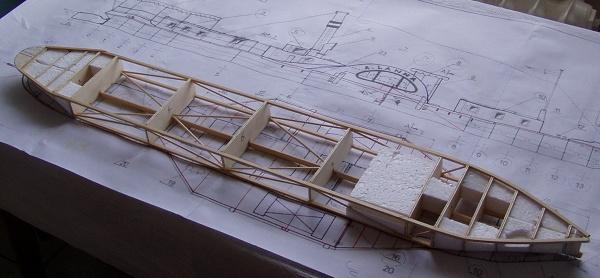

Tak sviatky su uspesne za nami a volny cas vhodne vyplneny ako moja draha hovori dostickami a tu su prve vysledky.
Prave mam za sebou hrubu stavbu kostry trupu:
Rebra: preglejka 3mm z ovocinarskych bedniciek
Kostra: smrekove nosniky 5x5 mm + spevnenie konstrukcie - smrekove tycky 3 mm
Vsetko lepene Duvilax - om
Cela konstrukcia mala pri schnuti tendenciu sa krutit do vsetkych stran.
Prichytil som to o stol svorkami a postriekal rozprasovacom vodou 2x poriadne.
Do rana po preschnuti mam krasny rovny celok. ( pracujem bez ramu - preco to neviem )
Dalej bude nasledovat obsivka kostry tvorena Balsou + impregnacia velmi riedkym lakom .........

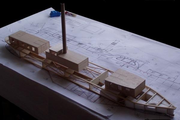

Kym jednotlive sucasti kostry schly vyrabal som nadstavby .......
Zatial je to vsetko, ked postupim dalej o nejaky kus tak hodim fotky ....... zatial Zdar ! Z.

Trochu som postupil so stavbou, podarilo sa mi oplankovat prednu aj zadnu cast, ostatne rovne plochy su oblepene platmi to nema zmysel plankovat. dostal som sa aj k tmeleniu a bruseniu zatial iba na hrubo,
a tak to zostane az kym nebudem blizko stadia inpregnacie, koli moznemu poskodeniu pri manipulacii.

Laminovanie v plane nemam - pevnost otvoreneho trupu je velmi dobra a to este pribudne par priestorov na elektroniku pohon a samozrejme paluba.
Mam overeny postup inpregnacie a naslednej povrchovej upravy balsy malo by to byt OK.
Takym istym sposobom som staval aj plachetnicu Babeta a za jednu sezonu co ju mam ma
najazdene velmi vela hodin prenasane to bolo len tak v batohu a v tricku ...... hm
