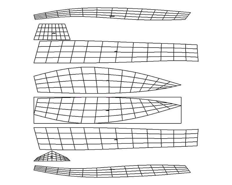

Já mám starší verzi freesheep. Tam je to pod develop plates. Je nutno mít všechny body pospojované, jinak není aktivní, nesmí být v trupu díra. Pokud ten střih vytisknete, tak to jde vytvarovat a slepit i bez žeber. Eventuelně nějaké to žebro vlepit dovnitř kvůli tuhosti. Dělal jsem tak třebas Blanche. Jinak by tak šli dělat střihy i na depronové trupy letadel. Jeden mám nachystatný, i když jsem ho nedělal já.

Díky za info, tohle mě chybělo, jak dostat podkladový obrázek do programu. Teď to nemá chybu. Inventor jsem zkoušel a oproti sheepu je hodně komplikovaný.
portal/img/gallery/159_1179137287.jpg
Rozložení ve Freeshepu. Sedí to přesně.
