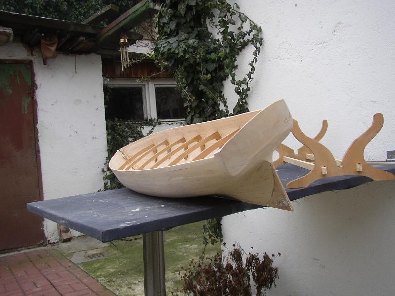

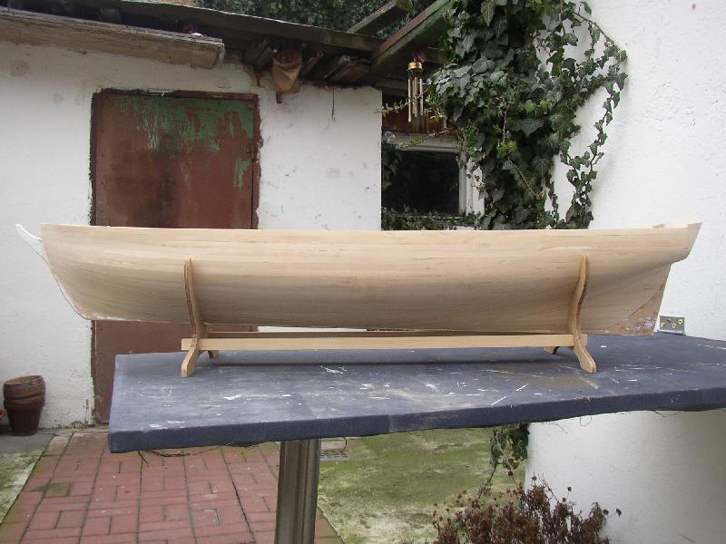

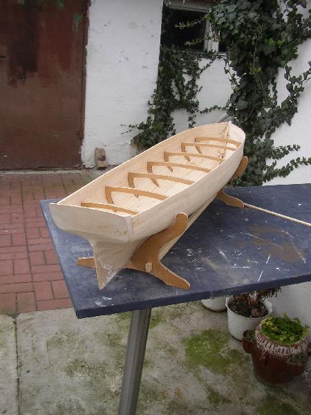

Po dlouhé době posílám nynější stav trupu

Re: Prince de Neufchätel
Jak máš dlouhej trup? a uš máš vymyšlené ovládání plachet?
A mohl bys popsat postup jeho stavby - resp. co vše jsi z něj po oplaňkování vykuchal?

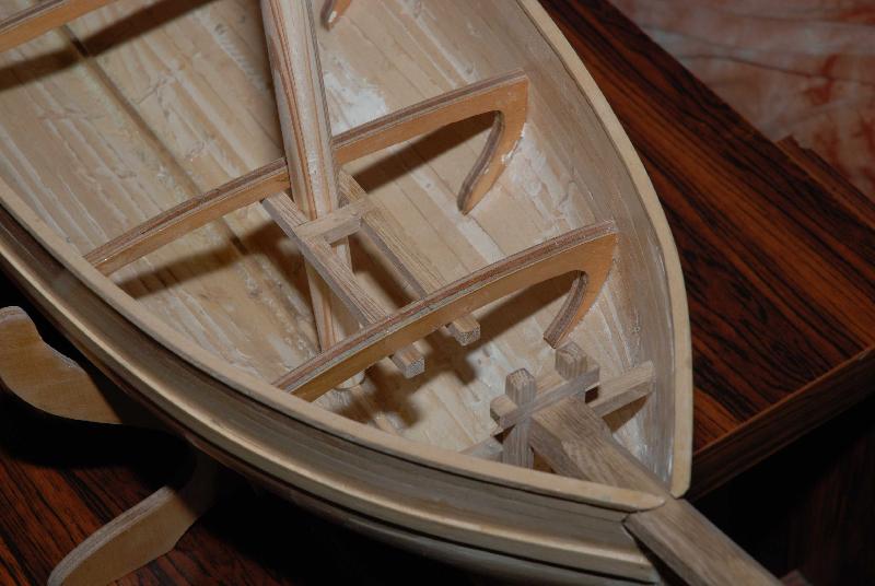

nějak mi tam chybí žebra ,jak to?
Dost často se vylamují kvůli váze. Sám jsem to zatím dělal takto také.petr hájek píše:nějak mi tam chybí žebra ,jak to?
Také jsem se zde o tom zmiňoval, že po potažení kostry zbytečná žebra vylamuji, dokonce ja při potahování ani nelepím, v hotovém trupu zůstávají 2-3 a to většinou v místě stěžňů zde slouží ke zpevnění paluby. Např., v současně stavěné maketě 130x29 cm výtlak cca 9kg jsou jen dvě a zrcadlo. Ostatní by překážela výbavě a zbytečně zvyšovala váhu.Severan píše:Dost často se vylamují kvůli váze. Sám jsem to zatím dělal takto také.petr hájek píše:nějak mi tam chybí žebra ,jak to?
Moc se všem omlouvám, že jsem dlouho nereagoval.
Trup má necelý 1m KVR. Výtlak vychází 10-11kg.
6ebra jsem vylámal ani ne tak kvůli váze ale že byla od začátku pouze konstrukční. Jsou naharazena jen důležitými přepážkami: Pro palubu, RC soupravu, stěžně atd.

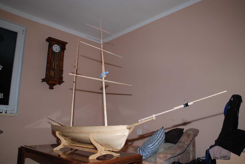

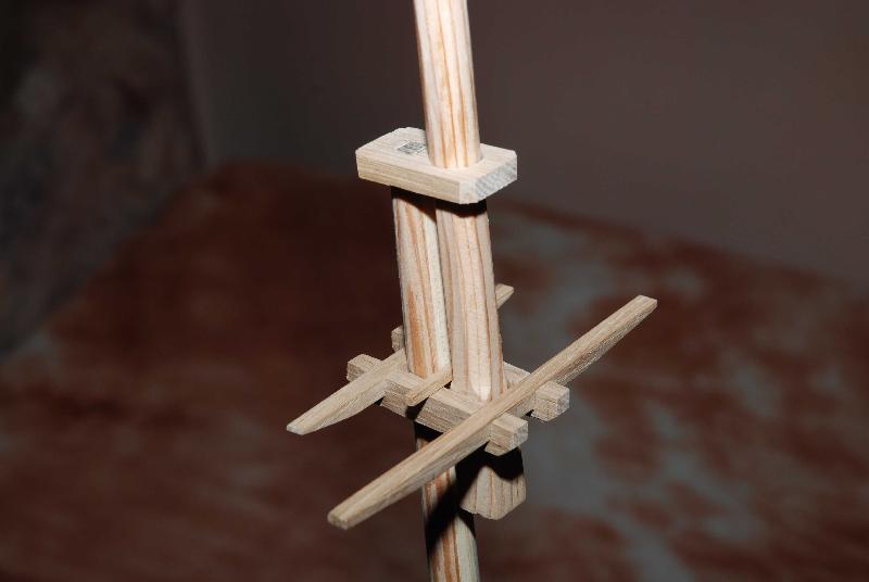

Doma jsem už snad to nejdůležitější udělal, plachtařská sezóna skončila, tak nastal čas vrátit se k modelaření.
Pokročil jsem nenápadně se stavbou. Mám hotové "kulatiny" a postupně je sezazuji na "sucho"
Nazdar.
Předpokládám, že když píšeš "na sucho", tak to ještě celé rozebereš. Chci se zeptat, jakou plánuješ povrchovou úpravu trupu a stěžňů. Ta výrazná léta na nich mě jednak dráždí a druhak vzbuzují nedůvěru v otázce pevnosti. Jinak ovšem to máš krásně opracované.
Je to zatím rozebiratelné. Nakonec to přijde sčepovat a slepit, ale stejně to musí zůstat pro přepravu částečně rozebiratelné.
Ohledně pevnosti stěžňů. Nebojím se že by praskly. Jednak nejsou dlouhé jako na moderní plachetnici a plocha placet není tak výrazná, pak tam bude spousta "špagátů" a druhak jsou lepené z 5-ti kusů s bukovym jádrem.
Trup bych nejraděj oplaňkoval ještě dýhou. Pro maketovost povrchu. Ale asi to u této lodi vynechám. Chtěl bych ji jako jednoduší loď pro odzkoušení techniky. Mám totiž rozdělaného HMS Leoparda ve stejném měřítku (1:33) což mu dává výtlak 29kg (vypočtený). A u toho bude ovládání příčných plachet komplikovanější.
