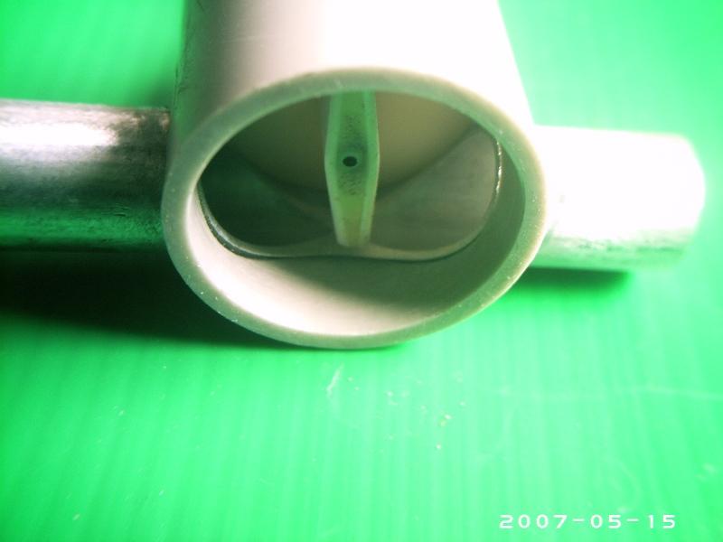

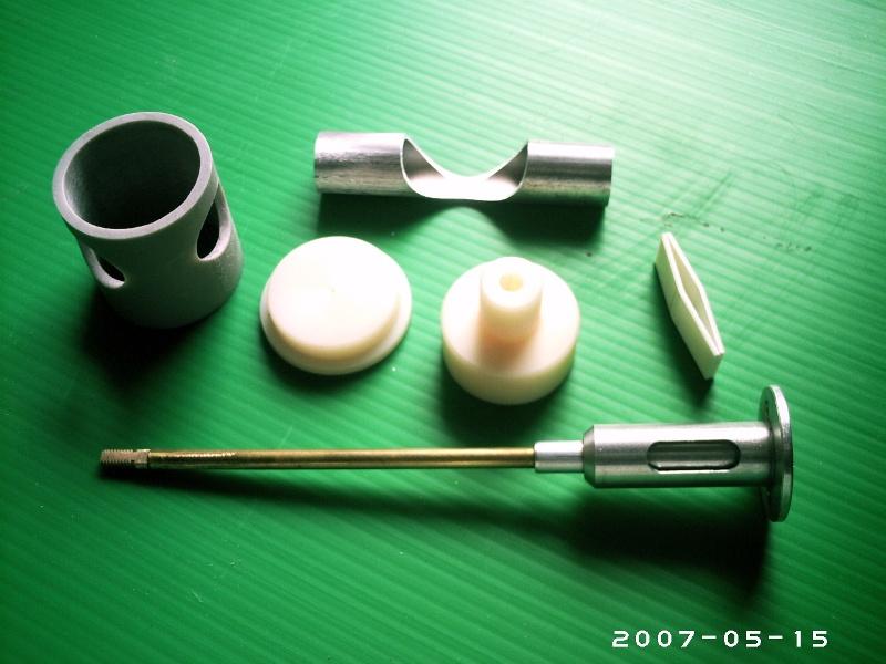

ale dostaneš já je prodávám a už jsem je tady i nabízelDDG 51 píše:Peter, mas pravdu. Pokial si vyrobim priecak doma, tak nestoji 1000. Ale ked ho kupim hotovy, tak pod tisic ho nedostanem. No a skutocne nepotrebujem zvysit ovladanie, lebo lod sa mi dokaze otocit na mieste, bod otacania je aj pri 120 cm dlhom remorkeri v strede lode. Mozem v praxi ukazat v Otrokoviciach.Takze na pouzitie priecneho pohonu som zabudol, pokial mam maketu, tak je tam, ale nefunkcny

petr a mas aj foto priecneho pohonu? alebo ho vies doniest ukazat do otrokovic

foto je v galerii už dávno a můžu prozradit , že v otrokovicích bude jeden v provozu i beze mě na jedné nové šedé lodi.....

pokud mi bude fungovat lod a moc jsem ji nezprasil, tak ten petruv pricnak uvidis i v lodi. mam ho tam zabudovany )))DDG 51 píše:No musim povedat, ze tvoj priecak sa mi skutocne paci, tusim musim zacat pouzivat znovu Graupnerove srouby, aby som si mohol jeden od teba kupit. ;-) DO Otrokovic pridem a som zvedavy, ako funguje, ale som si isty, ze dobre, lebo uz na pohlad je PLNE funkcny. Vrtulkovy system je jednoduchy a super
