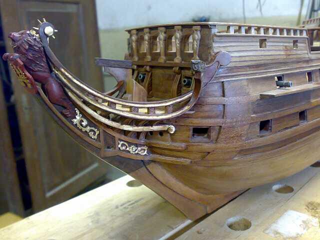

Ahoj všem. Děkuji za komplimenty. Skutečnost je taková, že po "modelu" ze špejlíve 13 a Igra Golden Hind na vojně je toto můj první skutečný model. Jako muzejní restaurátor využívám svých možností a znalostí a taky vybavení. A ona práce na věcech
z doby předloh našich modelů je vlastně taky modelařina. Chybí mi však důslednost
v precizním dodržování plánů (původně jsem zamýšlel vyrobit pouze stylový bytový doplněk). Po
objevení tohoto vebu bych nejradši začal znova. Včera jsem byl ale uklidněn objevením
fotky jiného plánu a zjištěním, že se už jen příčný řez liší od mého plánu (hranatější
pod vodou). A stavebnice Corel je také trochu jiná. Čemu věřit? Jak řešíte rozdílnosti
různých autorů? Nebo stavět jen známé a ověřené?
Zde jsou tedy ještě nějaké fotky souč.stavu i s ukázkou bižuterie.
To Stolinda: figurky muzikantů (celkem 19) jsou vyřezané (jako budou úplně všechny ozdoby)
Při této velikosti je velice důležitá kvalita dřeva. Musí být co nejtvrdší a bez
pórů. Ořech, mahagon, dub, jilm, jasan, lípa, jsou nevhodná. Tyto jsou ze starého habru
(starý hoblík) jedna mi trvá cca půl hod. Konzolky na posl. fotce jsou každá ze 3
kusů staré hrušky. Lafety ze 150 let staré třešně (stejně jak obšívka)
závlačky kol a hřeby (ne na trupu) jsou zalamované
0,3 tuhy mikrotužky. Hlavně odlité z cínu do formy ze sádry na opravy porcelánu (mnohem
tvrdší, umožňuje vyrýt znaky a erby, na rozdíl od lukoprenu a pod.) Tato je zatím barvená. další budou chemicky patinované (to lze na hnědo, černo, měděno, i kombinace).

Až budu dělat formu na odlévání třetí velikosti hlavní budu se snažit fotit a něco sem sesmolím.
Co se týká materiálů i technologií, je to jednoduché. stačí se poohlédnout po technologiích jiných zájmových oborů (je fakt, že člověk někdy ani neví, že takový obor, natož technologie vůbec existují.)
Sádru na opravu porcelánu jsem objevil ve frontě ve Zlaté lodi (výtvarné potřeby) v Platýzu v Praze. Ptal se na to jeden člověk přede mnou, tak jsem to koupil taky. Nevím, jak se to přesně jmenuje, ale když jsem to kupoval podruhé, řekl jsem to takhle a věděli přesně co chci. je to na váhu a dělá se s tím jako s obyč. sádrou. Akrát to po ztvrdnutí (10 min.) po ťuknutí o sebe zvoní. Vypadá to jak neglazovaný porcelán. první forma mi vydržela 20 kusů zatím bez opotřebení.
Chemické patinování cínu je zas obor vitrážistů (děkuji tímto své kolegyni). metoda Tiffani používá měděné samolepící pásky různé šíře (a tloušťky 0,07 mm, což je v měřítku 1:75 5mm reálného plechu - nevím z čeho děláte obšívky ale kdybych ji dělál já, nic jiného by mě nenapadlo). Těmito páskami se oblepují skla a pak se pájkou cínují. na to se prodávají patinovací vodičky, lahvička 75 kč s daní. 3 odstíny jak jsem psal. mají to
všude, kde mají věci na Tiffani. páskami, s následným cínováním a patinováním se dají dělat panty, kování, obruče sudů, já tak mám opásané i lafety děl (hlavně se mi dají zvedat a sklápět), různé mříže a lucerny.
Co se týká dřeva, do r. cca 1850 se dýhovalo silnými (2-3mm) dýhami na klíh. ty se dají buď odpařit, nebo lépe odpařit z dýhy zbytek dřeva zezpoda. tak ze dá zachovat i původní politura. to dřevo pak má nenapodobitelnou barvu (oxidace vsáklé pryskyřice, působení UV) i patinu. Jinak u Prahy žije človíček, jehož koníčkem je dřevo jako materiál. Nařeže dýhy jak tlusté chcete (myslím od 0,8 mm - i kalibrované) a z materiálu jaký chcete (běžně ořech, třešeň, hruška, javor, jilm, jasan, akát, dub, i některá exotická). vybrat si můžete i kresbu, i barvu. Zkusím se zeptat, jestli sem můžu pověsit na něj mail.

To Taby. Tyto sádry neznám, ale toto je taky obor, který má pro nás myslím netušené možnosti. jejich otiskovací hmoty jsou super. V práci mám nějakou dvousložkovou, ta tuhne asi 2 min a není nutno separovat. Kdo dělá ozdoby tlačené do formy, není nic lepšího.

Tak jsem zkusmo zjistil, že ta patina na cín funguje i na tu měď. Vím, není to rovné, ale je to na rychlo.
