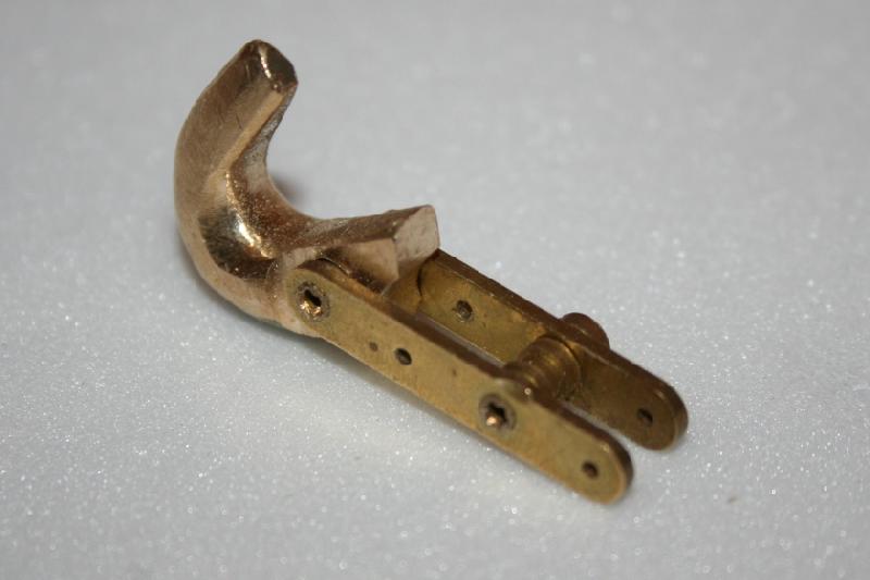

Petře, nejsem žádný expert... ale zkusil jsem to a pro mou potřebu to jde.... nemám příliš výkonný hořák, takže jsem kulatinu 10 mm nahříval dlouho sca minutu až dvě pod určitým úhlem ať se materiál prohřeje... pak jsem jej bodově ohříval v místě ohybu.... mosaz lehce změní barvu z tmavší nahřáté na světlejší červenou... tehdy materiál ohýbám za pomoci různých přípravků ve svěráku nebo jen pomoci kleští.. jde to velmi lehce.. pozor na otlaky od přípravku či kleští (poškodíš si materiál..), není problém mosaz nahřívat i několikrát a hledat vhodný tvar pokud to nevýjde na poprvé.... pokud to zchladna pod určitou mez (nevím teplotu jsem neměřil
) a budeš to chtít opět přihnout mosaz se zlomí ... ve tvém lehce popsaném případě bych asi volil přesné přípravky pro ohýbání.... ale vyzkoušej si to tzv. na nečisto (nahřátí a ohyb) na nějakém kousku.... pro dokreslení malá ukázka co jsem naposled z mosazi ohýbal
... ať se ti daří....
