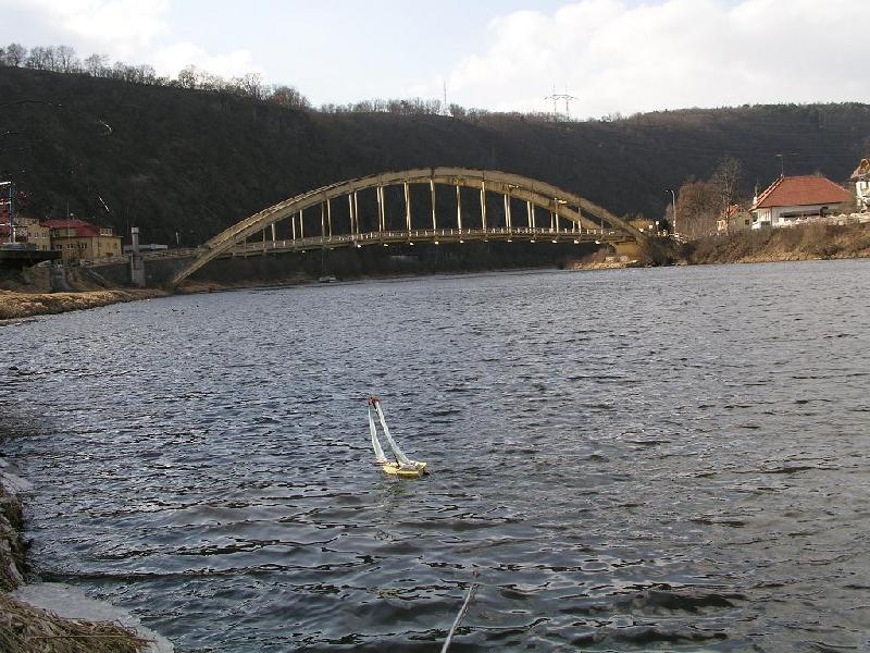

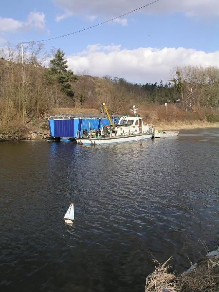

obleva je zde .... akorád se mi nedaří vložit fotky.....jsou v galerii
Takže : Zaplaváno (zajeto, zalétnuto , zaběhnuto) - poznatky : něco je špatně, neb se to neotáčí proti větru a to docela foukalo. Ale halzou úplně krásně. Musím dát baterky úplně dozadu, při větším větru se boří příď. Trup má takový výtlak, že by asi snesl ještě víc plachet, ale i na tuhle plochu to docela jede. Neochotě jet hodně ostře proti větru(stoupat) přičítám těžiště odhadem, tvar plachet a délku - prostě delší loď líp drží směr. Jinak jsem v pohodě dojel kam jsem chtěl, chvílema šla voda přes palubu a loď ležela na boku - ale nebyl to žádný problém, stačilo povolit otěž....závaží cca 250g je dostatečné.....takže můžu koupit plnič, šmirgl a nějakou tu barvu.....nebude to žádný závoďák, ale někam k vodě, když máte málo místa , tak dobrý.Vzhledem k vyndavacímu kýlu to složím opravdu vše do krabice od bot, myslím že loďku zvládne ovládat kdokoli....protože mám i metrovky, můžu srovnávat= ano metrovka jede lépe a lépe se řídí - ale ani tato footy není neřiditelná, jede za slušného větru, stála pár peněz.Pokud chcete jednoduchou loď, klidně si jí postavte.....

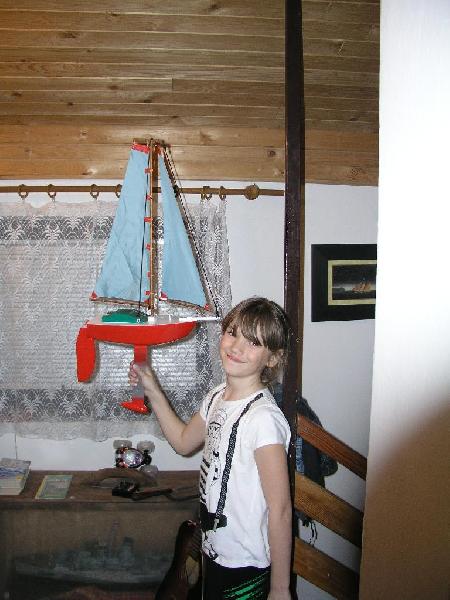

no , žádná krása, vzato 1 plničem, přebroušeno, lehce zakytováno , znovu plnič a v zápětí, bez maskování barvy.....celé to trvalo cca 45 min......že to chtělo víc brousit vím, ale mě už se zoufale nechtělo.....
jen stojánek mi odmítá držet loď , budu muset vyrobit dřevěný....
