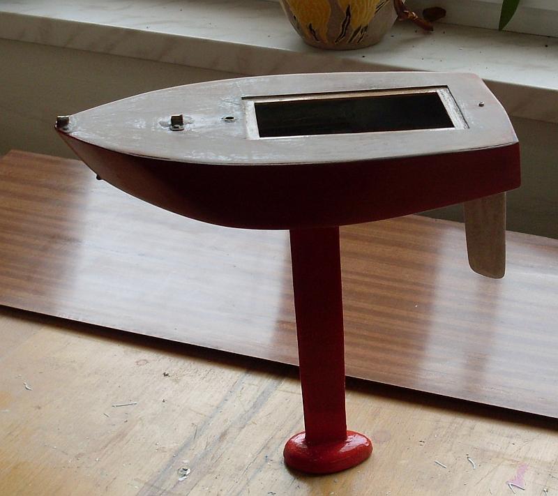

Zdravím , konečně jsem se dostal k zveřejnění pokusu. už rok stojí, proto, že nebyl zájem. Teď se pokusím dodělat.
portal/img/gallery/549_1296543294.jpg
portal/img/gallery/549_1296543387.jpg

Ahoj - super!
Myslím že tenhle trup pojede pěkně....

Kde by malo ležať ŤAŽISKO (C.G.) plachetnice s jedným sťažňom a dvoma plachtami, napr. OPALEK?
Horizontálne + vertikálne.
