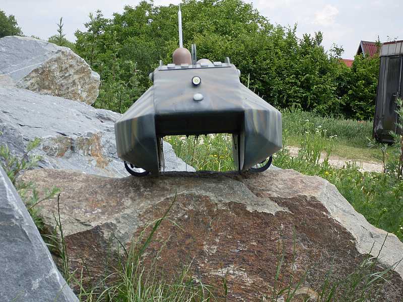

zdravím a dávám fotky na zakázku postavené zakrmovačky , původní zadání bylo minimálně hodina provozu, nosnost 5kg ve dvojici zásobníků , rychlost 60m/minutu, s tím , že motory budou uvnitř suché části trupu..... výsledek je že i s mosaznými šrouby pro remorkéry to jelo poloviční rychlostí bez nákladu, poté se nechal majitrel přesvědčit na úpravu k obrazu mému a toto je výsledek:
tato lod uveze 5kg krmení , vyklápí ji dnem ve dvou částech a veze sebou další 2 zavěšené háčky na ovládaném vypouštěcím zařízení na zádi a to vše rychlostí 70m /min , napájení obou střídavých motorů s 800ot/V je ze dvoučlánku li-fe 15Ah které se nabíjejí tak zhruba jedenkrát měsíčně a né déle než 40minut proudem 5A , šrouby jsou 50mm karbonitové neznačkové trojlisty z číny původně určené pro rychlé čluny z levné sady na motor jsou uchyceny pomocí kleštinového unašeče pro letecké vrtule který je mírně upraven na soustruhu což ale není nutné je to jen vzhledově lepší.
Loď je ovládána soupravou na 2,4Ghz a řízení je pomocí dvou obousměrných střídavých regulátorů 100A z číny a to principem nezávislého ovládání pomocí dvou kanálů bez mixů - systém ,,rajčáků,, jako v tanku.

jůůů moc hezká lodička
je vidět že máte zkušenost co říkáte na moji konfiguraci pohonu?

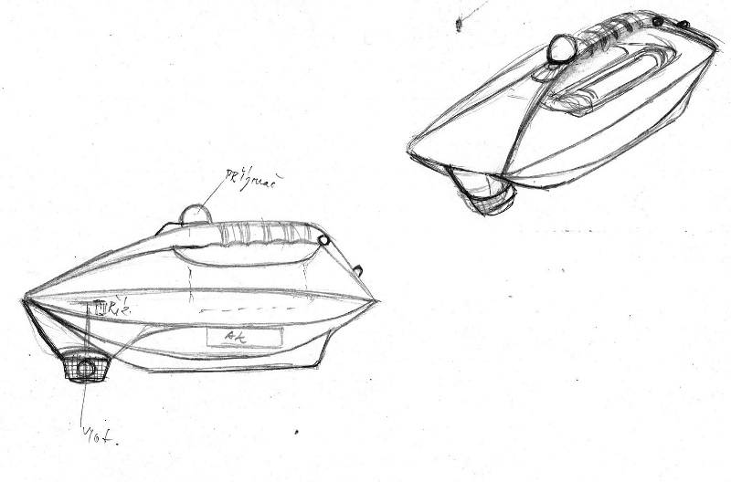

40A co jsem původně chtěl použít při rychlém záběru ještě s motory uvnitř a tudíž zátěží ze spojek a vazeliny v hřídelích občas vypnuly na ,,přeproudování,, tudíž jsem je nahradil těmi 100A a po úpravě na motory venku jsm je prostě z lenosti nechal na místě.
Ty motory co jsi navrhoval pro heli mají kuličková ložiska nebo pouzdra z lisovaného uhlíkobronzu? momentálně si dělám širší rozhled tak se ptám, třeba se to hodí do jachty.
Co se týká koncepce se 2 motory není to nutné dogma , možno použít i o 360°otočný střídák na přídi.
Náčrtek verze s jedním motorem.

Re: Volba motoru a šroubu pro zavážecí loďku pro rybáře
takže mám tu takovej hrubej nákres pro lepšíí představu o tvaru trupu:
http://grade065.rajce.idnes.cz/nastenka ... dImage.jpg
http://grade065.rajce.idnes.cz/nastenka ... mage-2.jpg
ponor bude cca 3cm
zcela určitě chci použít 1motor napřímo
regulátor mám JES 300 CAR od 23závitů 30A
chtěl bych aby rychlost byla alespoň taková:
http://www.youtube.com/watch?v=AkI4s_Oa ... re=related
ke konci videa
http://www.youtube.com/watch?v=Sx_aVYO2Kls
nejspíš pořídím baterie lipo 2s 10Ah
nějakej návrh na motor (stejnosměrný) ??
je mi jasný že mi to nikdo neřekne to a to pojede to tak a tak a bude to žrát tak a tak ale alespoň podle vlastní zkušenosti odběr max 15A při statickém modelu při 7.4
Vložím sem přímo ty nákresy:
je to možné dokonce dosti pravděpodobné ...jestli je rychlost na videu podle tebe cca 0.8 m/s
pak by mě rychlost cca 1-1.5m/s vcelku bohatě stačila
nějakej návrh na motor??
