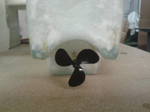

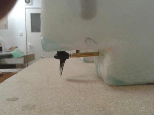

stavím si zavážecí loďku a chtěl bych se zeptat, jestli prostor viz. obrázky kolem šroubu bude dostačující.
Lodní šroub je 55 mm průměr, kolem listů je 5 mm, za šroubem je 6 cm.
Loďka váží cca 6,5 kg, pohání jí motor power 755/40 (8000 ot/min) - žádná rychlost ale síla.
Moc tomu nerozumím, je to můj první modelářský výtvor a nějak si nejsem jistý, jestli jsem to udělal dobře.
Může mi prosím někdo poradit.

Omlouvám se, myslel jsem si, že jsem je tam vložil :-(
Toto je ono.
M.

ObrázekObrázek
Už se to snad konečně povedlo.

pokud nejde o rychlost tak bude toto řešení funkční.
jen je třeba dobře chránit šroub proti nárazu na cokoli pod hladinou, ze zkušenosti vím , že i klec z 3mm silného drátu je dost poohýbaná po ročním používání.Osobně jsem klec stvořil z chromovaného košíčku na příbory z vietnamského obchodu.

tak to jste mi udělal velkou radost!!!
Už jsem se viděl, jak to celé řežu a laminuji znovu.
Počítám s ochranou lodních šroubů (proto jsou ty plováky takhle "vykousnuté") ale 3 mm drát je zohýbaný?,
tak to je pro mě překvapení. Jako ochranu lodních šroubů jsem počítal s hliníkovým plechem 2 mm, který bude mít v sobě otvory. Ještě to ale zvážím, protože košíček na příbory je dobrý tip :-)
Děkuji za reakci a ujištění, že je to OK a omlouvám se za ne moc hezký obrázek ale trup je před broušením
právě protože si v leckterých věcech nejsem jistý tak kdybych to musel ještě nějak upravovat aby to nebyl zásah do vybroušeného trupu.

Původně jsem šrouby kryl tahovým hliníkem -taková ta okrasná mřížka s okem zhruba 4x4mm a 1mm příčkou a hodně to ubíralo na tahu motorů.
Ten drát je opravdu nabouraný i při 3mm průměru ale muže to být i váhou a rychlostí lodě ta totiž běžně jezdí 110m/min a váží 12kg bez nákladu-ten je 5kg najednou.
mřížku doporučuji vyrobit lehce odnímatelnou ale zároven pevně přidělatelnou, nejlépe přišroubovat do zalaminovaných matic- tam je dobré použít matice pro narážení do dřeva mají velkou a členitou plochu která se dobře v laminátu mezi vrstvami uchytí, osobně používám M4 a mosazné šrouby kuli dobré rozebíratelnosti i při korozi.

Mohl bych se ještě zeptat, jestli nevadí, když bude mít lodní hřídel sklon tak 5-10 stupňů.
Nějak nemůžu napasovat motor s hřídelí do jedné roviny. Motor je výš než je hřídel :-(
Děkuji za odpověď.

Hřídel může mít sklon, málo kdy to vyjde vodorovně.
Koukni například na plánek Kanaďana nebo jiného modelu lodi
