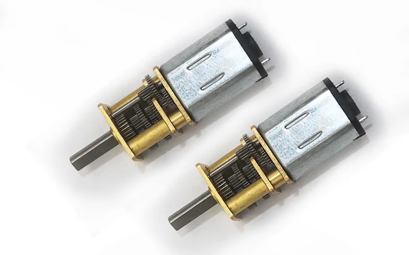

Navržené motorky jsou zřejmě něco takového (akorát s jiným převodovým poměrem)? https://www.gme.cz/stejnosmerny-motor-s ... 2-n20va110 Tuším že nějaké takové mám v křižníku San Francisco, akorát napřímo a na 1S LiXX https://www.gme.cz/elektromotorek-3v-f-sff-m20va Šrouby 10 mm a pracuje to na hraně. Tedy v tvém případě (napětí i průměr šroubů větší) by to už nezvládlo a zničilo se. Tedy převodovka zřejmě nutná. Mezi podobnými mikromotorky (včetně těch ze serva) asi napřímo nevyhoví žádný. Leda použít trochu větší motorky. Mám oblíbené 2025 http://www.megamotor.cz/v4/script/defau ... c5824b54b1 Z nich se mi nejvíc zamlouvá varianta B (6V). Pokud by to bylo moc výkonné, tak napájet pouze 1S LiXX. Právě tyto motorky mám v zásobě pro příští kity, ale zatím jsem nevyzkoušel a nemohu podat přesnou referenci, jak se osvědčily. Samozřejmě jsou o poznánějí větší a těžší, než ty tvé miniaturní, tedy otázka, zda by byla aplikace pro tvé účely reálná. Minimálně s hmotností by však šlo ještě laborovat.
Navržené baterky mi totiž přijdou dost předimenzované kapacitou, to bys měl na celý den ježdění. Přimlouval bych se za méně kapacitní, na tom by se snadno dalo ušetřit hodně gramů. A pokud bys zvolil napájení 1S LiXX, tak by se při dané kapacitě váha srazila na polovinu.

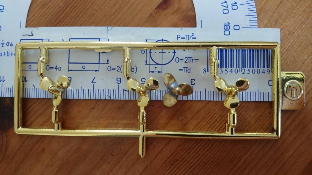

Průměr šroubů jsem zatím zhruba odhadl na 14 mm (zběžným oměřením na výše přiloženém polském plánu).
Rychlost je mi neznámá, nemám s tímto typem lodí zkušenost. Podle tvaru trupu (opět viz. polský plán, co by měl dle Toma být přesnější) usuzuji, že to vyložený kluzák nebude. Dalším faktorem je měřítko. Ačkoli velikost podobná mým kitům, tak 1:72 je úplně něco jiného než 1:350. Maketová rychlost bude vycházet vyšší a výkon bude také třeba vyšší. Ale dost spekulací, vyčkáme na Tomovu reakci.

-na vyšší napětí bude motor točit víc... pokud bude těžký šroub, bude se motor hřát... pokud budou šrouby maketově malé, vyšší otáčky se můžou hodit. Otázka je, jestli 3000ot/min bude dost na tak malé šroubky.

Ohledně těch šroubů, na Perkase (40cm, plavba ve skluzu) mám jeden šroub, třílist 15mm na 2mm hřídeli. Fakt prcek. Na tom je motor bez popisu, ale rozměrově odpovídající cca 280-ce. Ty od MIGa točí v průměru 15000 ot/s. (jako reference)
Abych to dostal do skluzu, ten motor jede na maximum.
Jestli tady bude výtlačná plavba, 2x 15mm šroub, osobně bych volil radši MIG 2025B (7200 ot/s.) nebo 12V Racing. Od toho je tam regulátor, aby se "regulovalo" napětí co půjde do motorů.
Baterii 3500mAh nemám ani do mnohem větších modelů, třeba Perkasa plave na 1300mAh 2S a remorkér na 1300mAh 3S.
Nechci tím říct, že výběr je špatný, chci říct, že bych volil jinou cestu.

S otáčkami myslím správné připomínky. Též mám zkušenost, že maličké šrouby mají mizernou účinnost a aby solidně táhly potřebují více roztočit. Přesné hodnoty však neřeknu, nemám přístrojové vybavení na měření. Mohu jen odhadovat dle zvuku a orientačně počítat dle nominálních otáček a reálného napětí. Ovšem to je naprázdno a při zátěži (zvlášť motor napřímo) otáčky dost klesnou. Zřejmě lepší raději pohon trochu naddimenzovat a když se v provozu ukáže, že to je příliš, tak omezit maximum na vysílači.
Napětí se regulovalo kdysi odporovými regly, ty moderní jsou pulsní, tedy napětí stále stejné, ale regl s určitou frekvencí spíná a vypíná, tedy připojuje motor ke zdroji jen na určitou dobu (čím větší výkon, tím větší % času jde do motoru proud). Ale to teď není podstatné, všichni víme, že to v praxi nějak funguje a že otáčky motoru rostou či klesají dle pozice ovladače. Na některých svých lodím právě mám maximum nějak omezené, aby to nejelo příliš rychle. Na svém (zastaralém) vysílači k tomu využívám funkci nastavení dráhy serva (u serva se zkrátí dráha pohybu, u reglu to má za následek snížení otáček motoru). S tím si jistě každý nějak poradí. Sice jsem kdysi zachytil informace, že reglu úplně nesvědčí režim částečného zatížení (když reguluje, tak jsou zatěžovány nějaké tranzistory či podobné součástky), ale kdyby se to vzalo do důsledku, tak by pak nemělo smysl regl vůbec používat, každé zařízení se provozem nějak zatěžuje a opotřebovává. Tedy bych se tím příliš nestresoval. Spíš podle mě podstatné, aby byl regl náležitě dimenzován a nepřetěžoval se nadměrným proudem.
Plavba v kluzu je závislá nejen na výkonu, ale též na tvaru trupu (podstatné) a snad i dalších faktorech. Bohužel toto není můj obor.
Další příklad pro informaci a srovnání. Na papírové Arizoně mám dva šrouby 14 mm (nemaketově dva velké namísto čtyř menších). Pohon je ze dvou standardních serv (odstraněny převodovky, přímé spojení hřídelí). Ty motorky ze serv točily velice rychle, otáčky jsem musel na vysílači drasticky omezit (20%). Napájení 4S NiMH. Tedy by se dalo usuzovat, že by u tak malé lehké lodi motorky ze standardních serv zvládly úspěšně utočit cca 15 mm šrouby a vyvinout dostatečně vysoké otáčky. Při napájení 2S LiXX by už však jistě dostávaly dost zabrat a hrozilo by jim zničení. Možná že by to spravilo zmíněné radikální omezení na vysílači, možná ne.

TomHlach píše:.... Šroub by měl mít průměr 10 mm, nicméně řekl bych spíš 10-12 mm, podle toho jak se mi povede zbastlit....
Ty jo, máš dobré ambice. Na jaký ose to bude? Jaký průměr bude mít náboj šroubu? Ti možná na lopatky zbyde tak 8mm (4 na lopatku).
Chceš to dělat 3D tiskem?
Tohle mě zbylo z torpéďáka a ten mosazný je 15mm od Daji. A už tak je to mrňavý.

S tak malými šrouby je obecně problém, že se běžně nevyrábí. Sám si je běžně dělám, ale pouze jako zjednodušené náhražky. Prostě vystřihnout z plechu, přilepit na hřídel a ručně od oka nakroutit listy. Dosud vše úspěšně fungovalo, ale pouze při jednom šroubu na lodi. U dvou již bude potíž zajistit zcela shodné parametry, aby nedocházelo k rozdílnému tahu. Dalším problémem je nedokonalý vzhled, vyrobit maketový šroub je o poznání náročnější (osobně nezvládám, musel bych zadat). Ještě může být řešením najít něco vhodného v plastikových stavebnicích. U té citované Arizonu takto využívám šrouby, co mi zbyly z Musaši (na ní jsem použil přiložené funkční šrouby, sice nemaketového tvaru, ale z houževnatějšího plastu, zatímco maketové z PS zůstaly v zásobě).
