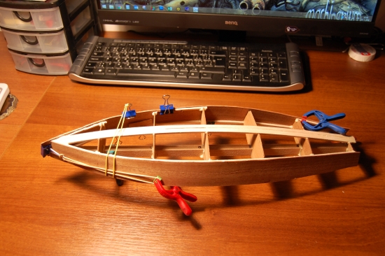

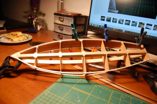

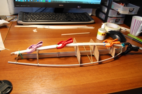

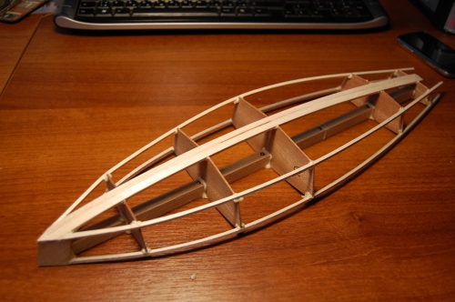

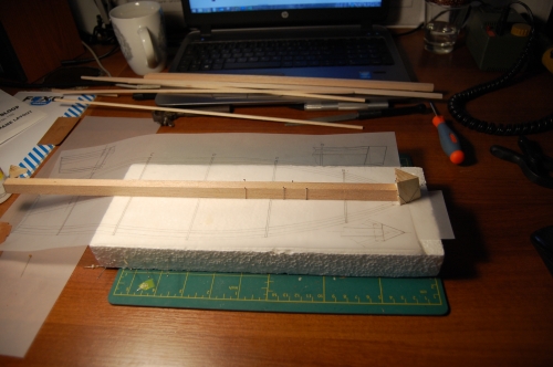

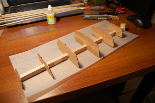

Plán jsem si překreslil na pauzák. Jde o velmi jednoduchou žebrovou konstrukci, kde asi není moc co navykládat.
Nicméně žebra nejsou zase až tak přesně předseknutá a nepohlídal jsem si podélný tvar - šlo to do vrtule. Všechno lepím Purexem, takže oprava je velmi jednoduchá:

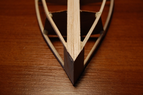

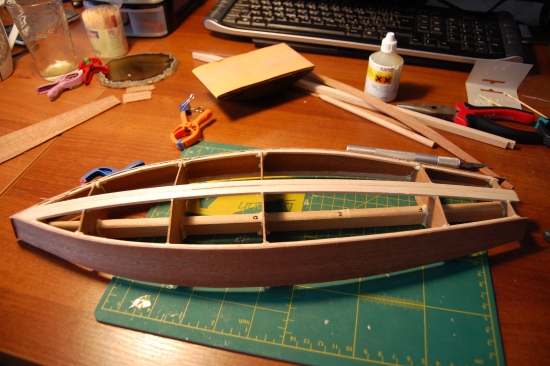

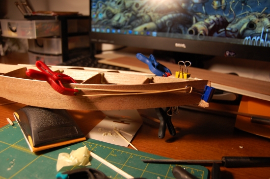

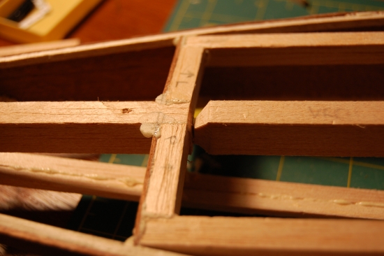

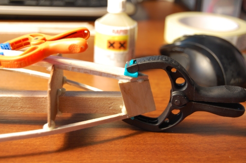

Pokračování trupu se neslo v duchu prasklých bočních hranolků z velmi měkké balsy.. nic co by se z běžných modelářských přebytků nedalo nahradit. Svorky z Hornbachu za pár kaček jsou velkým pomocníkem.
Detail na příď

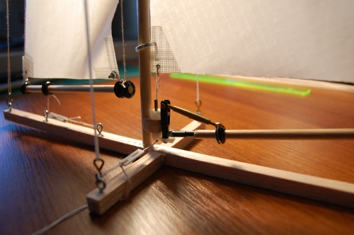

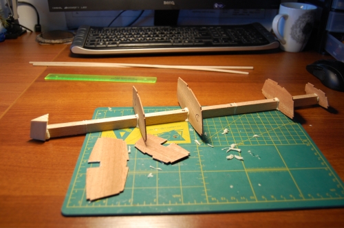

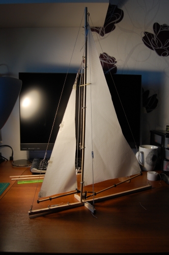

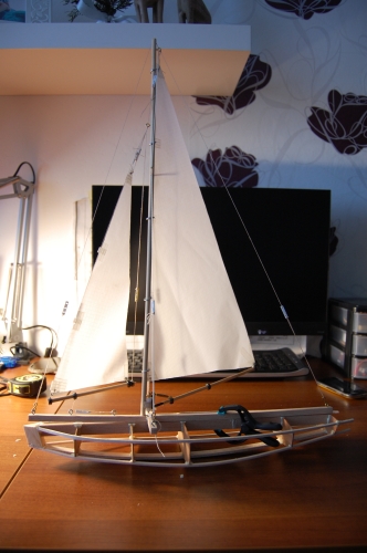

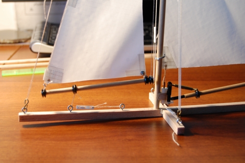

Takeláž jsem postavil na dočasný rám o rozměrech lodi (balsový hranol nebyl ideální, prohýbá se. Ale je to jen dočasné.. na funkci to vliv nemá)
Napínák ráhna je zhotoven s přebytků vidliček k ovládání klapek + napínák, nýhradní servo páky a další bižu..
Na připevnění lanoví a ořek pro plachtu posloužily gumové kabelové průchodky.
Celkový pohled na takeláž.

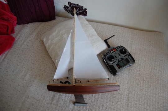

A hrubá stavba je v podstatě připravena.
Takto bude vypadat celek (bez toho rámu pod stěžněm, samozřejmě)

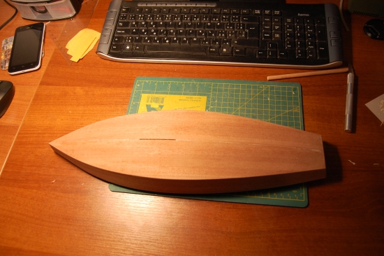

Zdravím po čase.
Jelikož balsa 2mm je v Ostravě od nového roku beznadějně vyprodaná (s dostupností "každým dnem") nevydržel jsem čekání, a rozhodl jsem se použít přiloženou mahagonovou překližku.

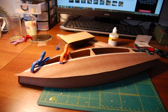

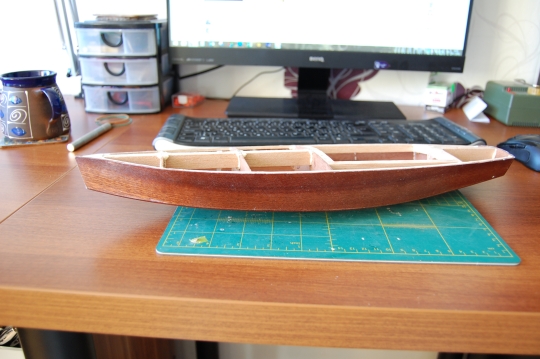

Nakonec se s tím nepracovalo tak špatně jak jsem čekal, takže boky už mám potažené a pomalu jdu na spodek.
Při napínání potahu u přídě jsem si musel vypomoct "podomácku" ale všechno víceméně sedlo

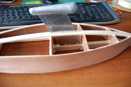

Kýl bude upevněn v kapse na dva šrouby. Asi takto (zatím bez kapsy)
Takže to olaminuji bez něj a budu jej připevňovat až poté.

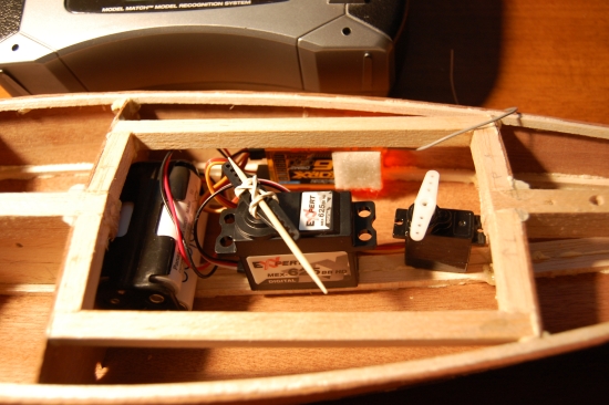

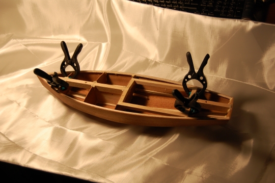

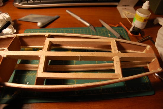

Karolinus: Ono to tak vypadá, ale kýl se připevní napevno před přilepením paluby. Pak už ke šroubům není přístup. Jelikožž je však malý cca 7 cm přečnívá z trupu, na transport to nemá vliv.

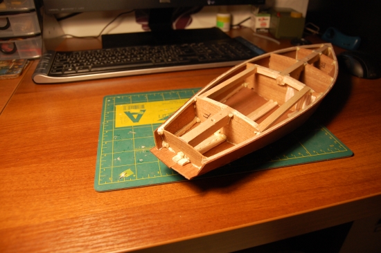

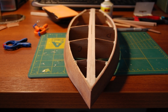

pro vytvoření prostoru pro elektroniku, jsem musel vytvořit místo. Už předem jsem odstranil jednu přepážku (ani jsem ji nelepil), ale bylo nutno odřezat i středový nosník. Konstrukci jsem podpořil ohrádkou z 8x8 balsového trámku, který poslouží k zhotovení poklopu.
Obrázek Obrázek Obrázek

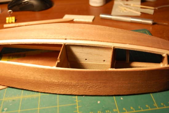

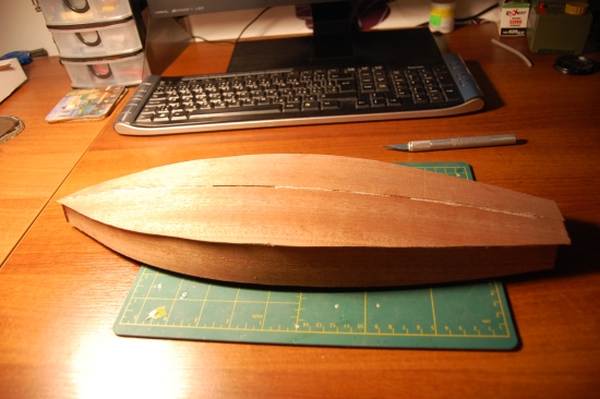

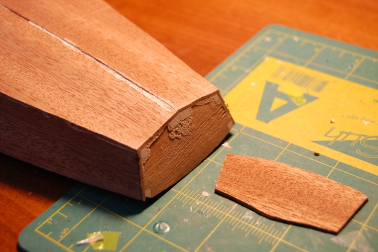

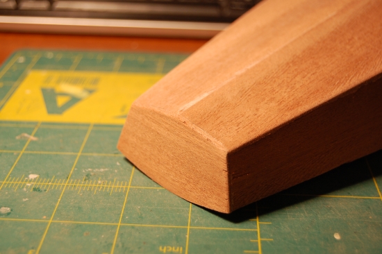

Následovalo dokončení dna. To byla bezdebaty jenvětší drbačka. Slícovat obě poloviny tak, aby podél kýlu nevznikla velká spára
Nakonec jsem vše vybrousil a na záď přilepil kus překližky ze zbytku. Asi to ve finále bude zatřené. Ale chtěl jsem, aby to mělo štábní kulturu. :-)
V nejbližších chvílích mě čeká laminování. Tak držte palce. Ještě jsem to nedělal :-D

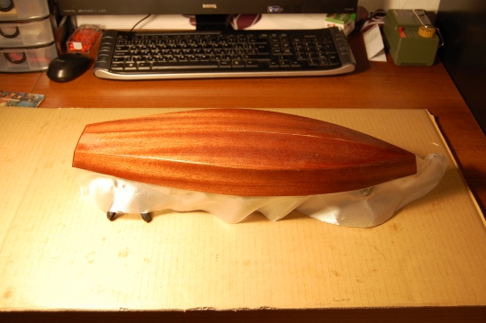

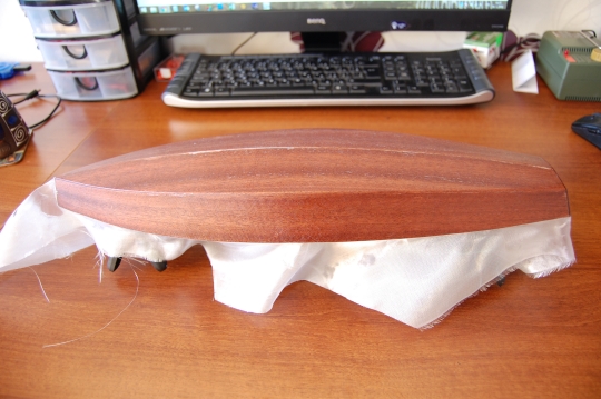

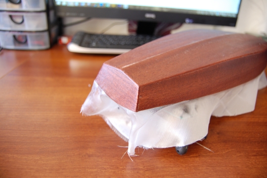

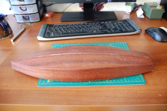

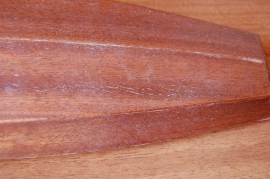

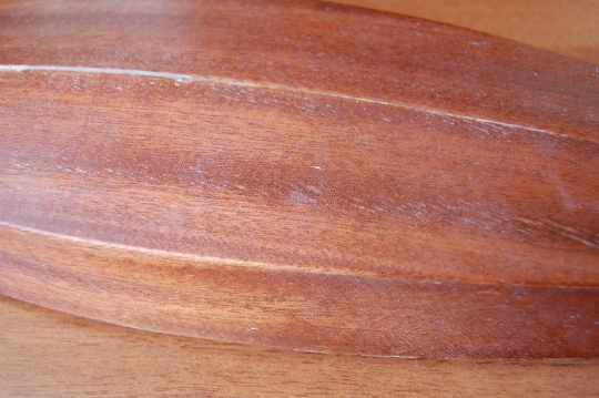

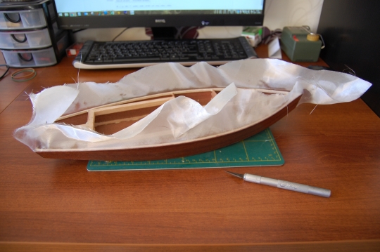

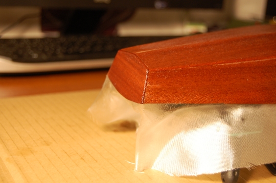

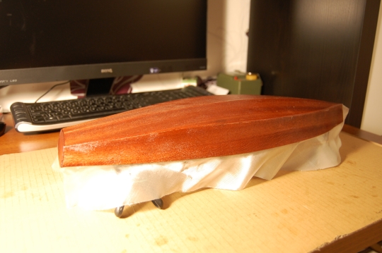

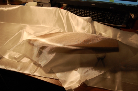

Mezitím jsem dnes odpoledne olaminoval trup. Na to, jak jsem z toho měl obavu, šla práce hezky od ruky. Musím říct, že to byla i docela čistá práce. (Celá stavba se odehrává na kancelářském stole v obýváku)
Krátce shrnu:
- Letoxit (10ml + 4,4 ml ) tato dávka ideálně vyšla na trup této velikosti. Zbylo jen malinko.
- skelná tkanina 50g/m2 použil jsem malý cíp o celkové hmotnosti 7g (jedno balení vystačí opravdu na dlouho)
- ze svěrek, jsem vyrobil provizorní nohy
- natřít trup, přiložit tkaninu (vystřihl jsem cíp tak , aby byla vlákna diagonálně podélnému směru trupu)
- přihladit na trup pomocí rukavic, napnout ke krajům,
- tupovat štětcem tak, ať se tkanina prosytí, případně nanést pryskyřici
- záď jsem dělal na konec, ale tkanina je tvárná a hezky obepnula i hranaté přechody
- všehovšudy 1h práce i s umytím náčiní.
Zítra se uvidí, zda se to povedlo, či ne :-)

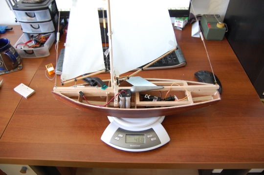

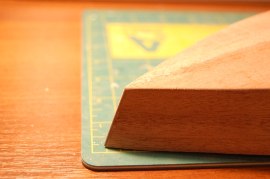

Zdravím. Tak vážil jsem ten kýl, dohromady to má 118 g takže když odečtu ten plech na bombu vyjde cca 100 g
Myslíte že by mohl být s délkou kýlu problém?. Vyfotil jsem to tak, jak to bude v reálu. Když jsem to zkoušel v ruce is bateriemi a servy, tak mi přišlo, že to bude hodně "přibité" Ještě mě napadá, že to není prvoplánově RC model ale volně plovoucí. A tedy že se asi neměl dostávat do tak velkých náklonů. (Celá sestava má zhruba 470 g)
Obrázek Obrázek
Mezitím mi vytvrdnul laminát. Ale mám pocit, že některá místa na dně neproběhla úplně ok. V dýze byla trošku hlubší léta, a na některých místech je tkanina jakoby světlá. Bude stačit, když vytřu vnitřek trupu pryskyřicí? Nebo by bylo vhodné olaminovat alespoň spodek ještě jednou vrstvou. Pro jistotu.
- začíná se mi zamlouvat konečný vzhled toho mahagonu. Když to přebrousím, tak to asi trochu zmatní že? Dá se to nějak zachovat, aby se ta struktura dřeva zachovala co nejvíce?
Díky
Obrázek Obrázek ObrázekObrázek
A zde zmíněné nedostatky
