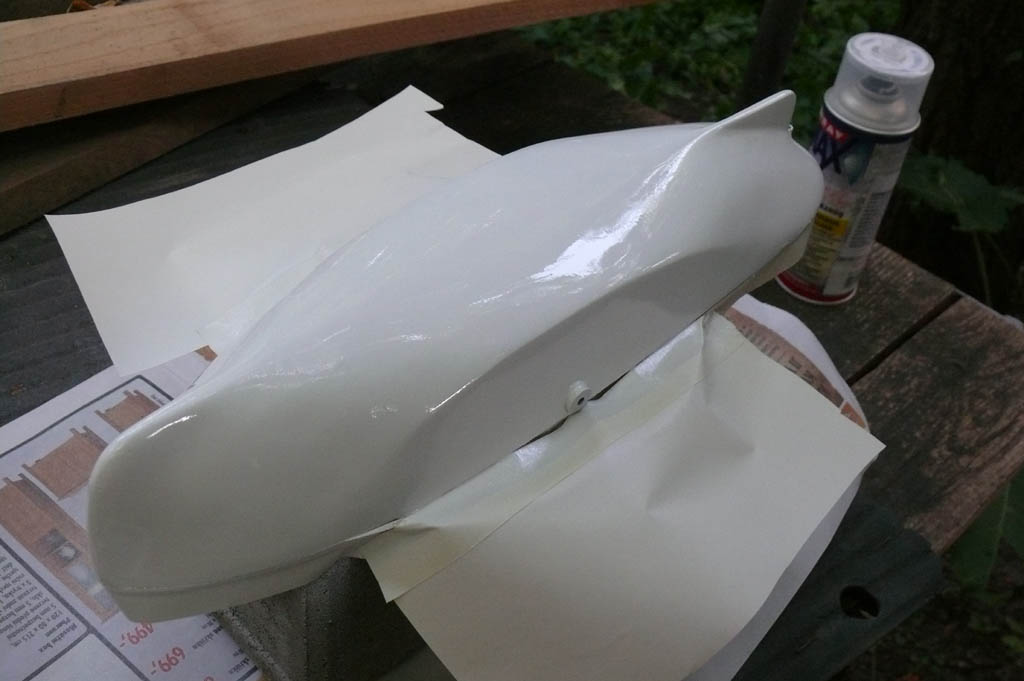

Výsledek práce po stříkání: ObrázekObrázek Obrázek
Není to úplně ono, zase tam cosi vylezlo... Ale už na to kašlu.
To laminování stužkami křížem je pro milovníky kytování jak dělané.
Ploché boky jsou poplatné "punčochové" metodě, nevadí, alespoň budou pěkně lícovat s kolesy :) .
