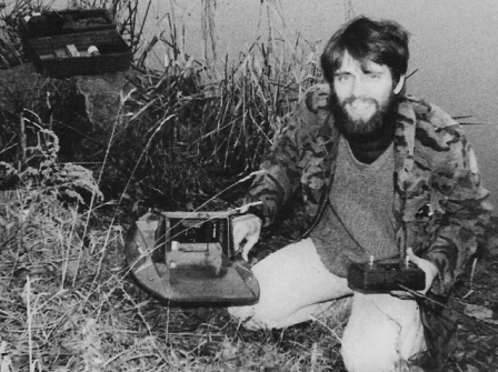

tak tohle jsem provozoval jak vidno v éře převážně černobílých fotografií. tehdy ještě na kompakt foták s kinofilmem....
Postavit ponton pro focení i filmování není problém, řídit ho pomocí dvou pohonů také né , a chce to použít opravdu zaměřování na cíl pomocí přenosu obrazu v reálném čase třeba jen videochuvičkou z aukra...
P.S. jak vidno ze znaků ČSOP na rukávu zájem jsme měli stejný a záměr také.......bohužel tehdejší fototechnika za rozumný peníz nevykazovala dostatečnou spolehlivost a tudíž fotilo to ale zhruba měsíc než se roznemohl smrtelně RICOH kompakt.

No, to by bylo paradni !
Jen bych asi radeji zustal u jednoho dobre kryteho sroubu a kormidla, vis v jakych sra*kach se vetsinou plave a mam s tim zkusenosti i z velke lodi / hlavne v dunajske delte na jezerech je lodni motor spis jako sekacka
Jj, tenkrat s Praktikou jsem o podobnych vecech ani neuvazoval, technika jde kupredu ale bohuzel moznosti k foceni je neporovnatelne min...
