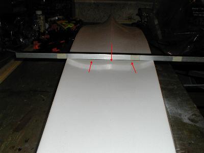

Pred mesiacom som si zakúpil stavebnicu torpédového člnu Vosper K.D.Perkasa .Je to výrobok fy. Precedent .
Obsah stavebnice je zrejmý z foto http://members.chello.sk/birdeye/STAVEB ... kasa.html.
Drevené diely sú predseknuté z preglejky a pomerne slušnej kvality...ostatné doplňky sú kúsky špalíkov....trup je laminátový + je jednoduchý popis a plánik......
Stavebnicu som vlastne kupoval len kvôli laminátovému trupu lebo v merítku 1:24 som trup inde nenašiel.
No a pri tom laminátovom trupe nastal problém......viď obrázok Obrázek
Chcel som začať staavbu..pripravil som si rebrá..a aké bolo moje prekvapenie.... :( trup je v 2/3 doslovne prepadnutý, boky ohnuté....skúšal som to prihnúť..ale laminát je pomerne silný a akosi to nešlo....
Poraďte ako na to ????? Dá sa to nejak teplom dorovnať alebo existuje nejaká finta ??? .....

V podélné ose se to zdá rovné,problém vidím v dolní části žeber,které nedovolují dosednutí na dno skořepin.V ohyby-přechodu dno-bokynení šance bez radikálního řezu s tímto něco udělat.Po dosednutí žeber na dno by již nemusel být problém spasování se skořepinou.Záleží na sednutí paluby na skořepinu.Doplň o toto,možná budeme chytřejší.
Res zbrousit dolní část žeber u boků

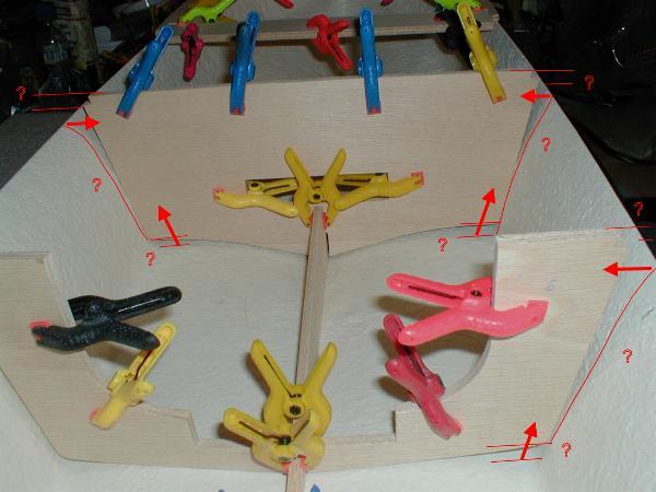

Chce to asi zkontrolovat znovu žebrorysky a zjistit co je vlastně špatně.Jestli vyříznutí žeber a nebo rozjetý laminátový trup ,což se mi zdá nepravděpodobné.Zkus přeměřit podle plánu žebra a pak určitě bude i na plánu půdorys pohledu tak zvaný letecký snímek.Polož na to trup a uvidíš jestli je rozjetý ,nebo né.Spíš si myslím, že jsou špatně namalováná a vyřezaná žebra.Pokud není půdorys namaluj si ho dle žebrorysek.

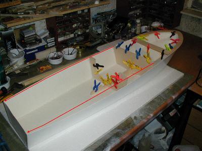

Ono je skutočne tá "laminátová skorepina " rozjetá........Tie rebrá nie sú na tej fotke dobre fixované tak to nie je dobre vidieť.....Tu je doplňujúce foto z druhej strany....https://forum.mo-na-ko.cz/portal/img/gallery/7_1197473070.jpg
Tie rebrá sú správne vyrezané.......Tak poraďte ako na to ???? Vopred ďakujem za predchádzajúce aj ostatné príspevky

Opravdu jsi kontroloval tvar skořepiny proti plánu? (na žebra teď zapomeň). Ty rychlé čluny někdy opravdu měly tak prohnuté boky.
Pokud je skořepina dobře, je třeba udělat žebra znovu podle skořepiny.
Pokud je skořepina špatně (to se stává, když někdo spěchá a vytahuje ještě nevytvrzený laminát. Ale u Tebe je to trochu moc symetrické na to, aby to bylo udělané blbě.) tak máš dvě možnosti - sehnat novou - dobrou (reklamace) anebo pokračovat bodem jedna - nová žebra. Ohýbat už vytvrzený laminát asi nepovede k úspěchu.

S tou herkovzdušnou pištolou by to možno išlo......ale problém je v dvoch veciach
1/ Rebrá boli predseknuté..takže žiadna korekcia nebola možná...
2/ Výkres neobsahuje "žebrolrysky" len pohľady a to ani nie v merítku......
Našťastie mám pomerne podrobný plán Perkasy..tie rebrá podĽa neho sedia ale podľa laminátového trupu nie...
Samozrejme nie je problém vyrobiť nové rebrá a prispôsobiť ich "škorepine" ale žiaľ to vyzerá tak, že celé zadné 2/3 trupu by mali úplne iný tvar ako na pláne...mienil som to postaviť pomerne presne a maketovo....nadstaby a doplňky si prekreslujem a pripravujem sám s nazbieraných podkladov....
No a ako som písal chcel som na trupe ušetriť prácu...povrchovku atď.....
Ak už si vyrobím nové rebrá tak už radšej zvládnem aj klasickú stavbu a bude trup určite vyzerať lepšie ako tento....

Podľa mňa si to zbytočne bomplikuješ. Pokiaľ ten trup nie je vyslovene skrútený a je len takto mierne prehnutý (a to ešte symetricky) tak by som to neriešil. Vidieť to nie je a porovnávať s plánmi to nikto nikdy nebude. Ja by som na Tvojom mieste:
1. Nevymýšľal nič s obýbaním za tepla. Laminát sám pri tuhnutí produkuje množstvo tepla (bavíme sa o polyestere z ktorého je aj Tvoj trup) a tým vytvrdzuje, tak nečakaj že nahrievaním zmäkne a ohneš ho. Maximálne sa Ti ešte podarí popraskať ten gelcoat (biely povrch).
2. Vyrobil by som nové rebrá a prilepil ich tam epoxidom - aby sa pritiahli tie boky v mieste paluby.
3. Namiesto tých smrekových líšt 5x5mm by som použil niečo pevnejšie. Vyrezal by som z cca 5mm preglejky vodorovné rebrá v tvare paluby (pri pohlade zhora) a šírky 2-3cm, spojil ich s tými dvoma rebrami a potom o ne prilepil ten laminátový bok. Tak ako to máš v tej prednej časti. Tým zabezpečíš, že Ti bez násilia sadne paluba a nemáš čo riešiť...
