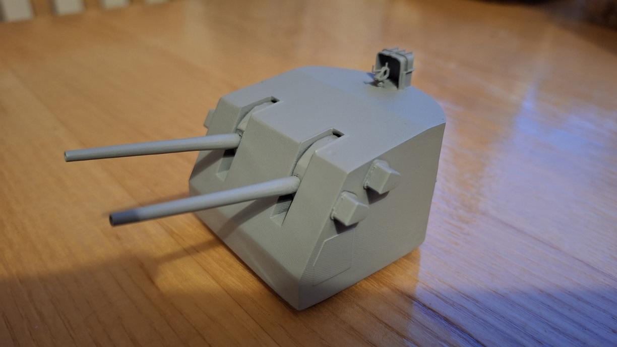

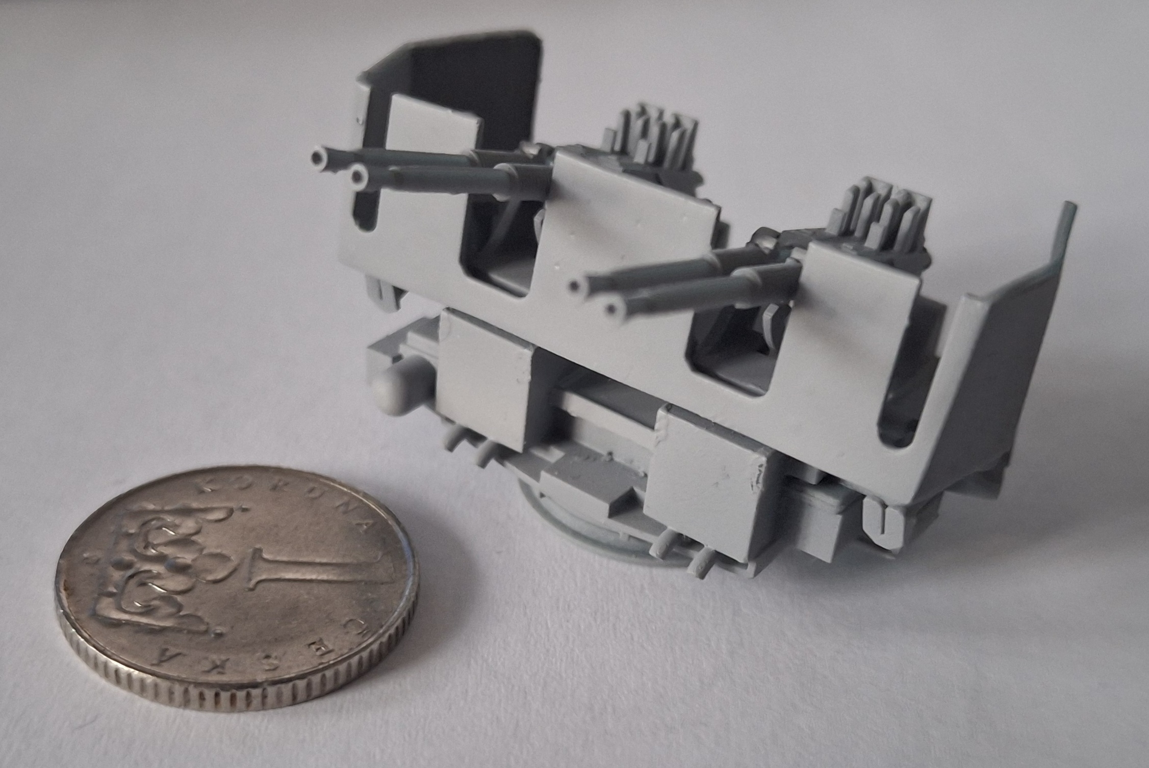

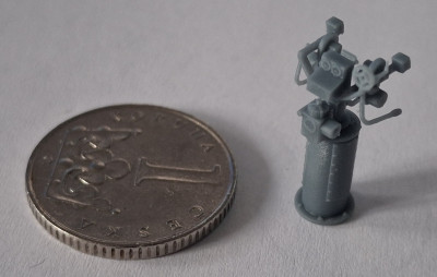

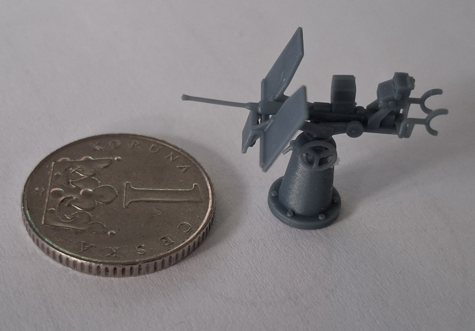

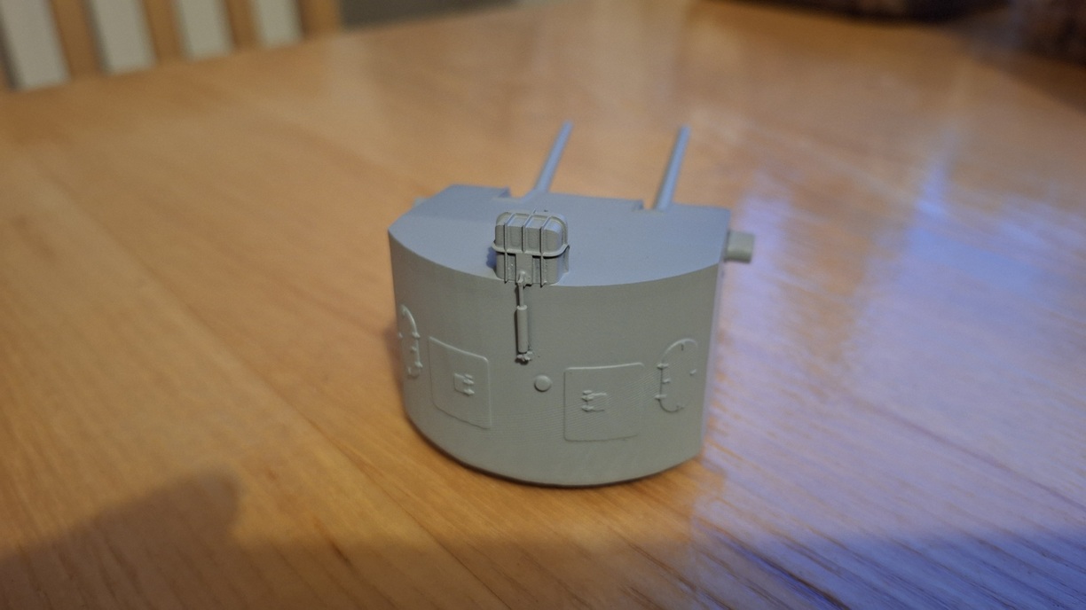

Něco málo z experimentování s 3D tiskem. Zatím bez pořádného začištění, ale vypadá to slibně.
