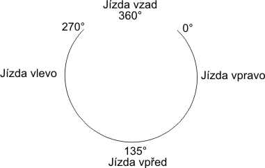

to teda nevim na co bych potreboval tocit kolem dokola a jeste mit rezervu... podle me by bohate stacilo o 270 stupnu
tak to asi těžko, jak to vystihuje následující obrázek, tak 270° nemůže stačit pro couvání, protože 270° znamená výchilka na každou starnu jen 135° a jasně jsme se schodli na tom, že pro couvání potřebujem 180°.

Tada9 píše:
portal/gallery/1316722237_dozerboat.jpg
aha už vím kde došlo k nedoroumění. myslel jsem, že ufon mluví o výchylce na každou stranu, nikoliv jako o celkové. pak své poznámky beru zpět.
NeJaToD team

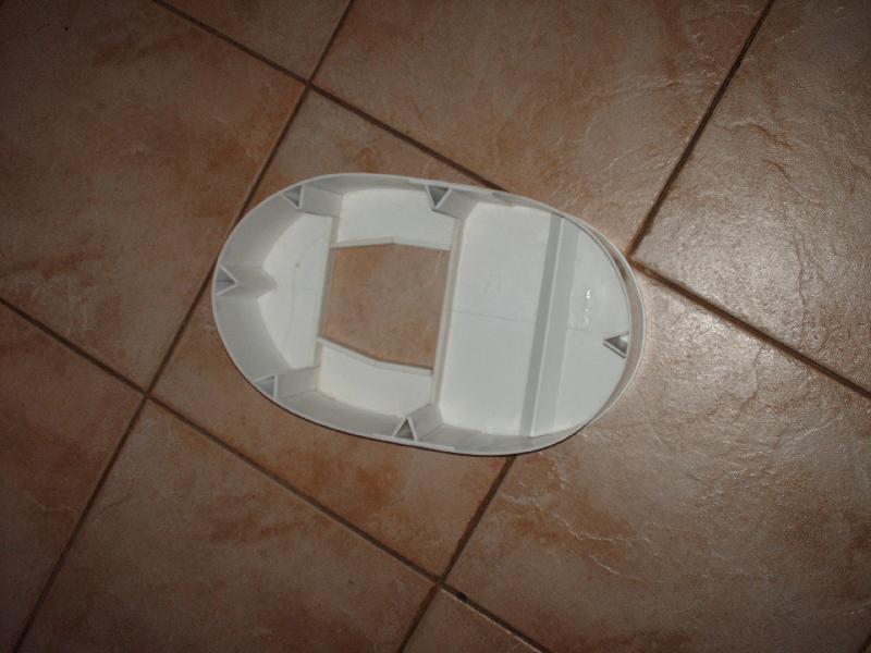

tak jsem opět pokročil!!!!!!!!!
výztuhy paluby a bočnic před spojením dna se zbytkem stavby:

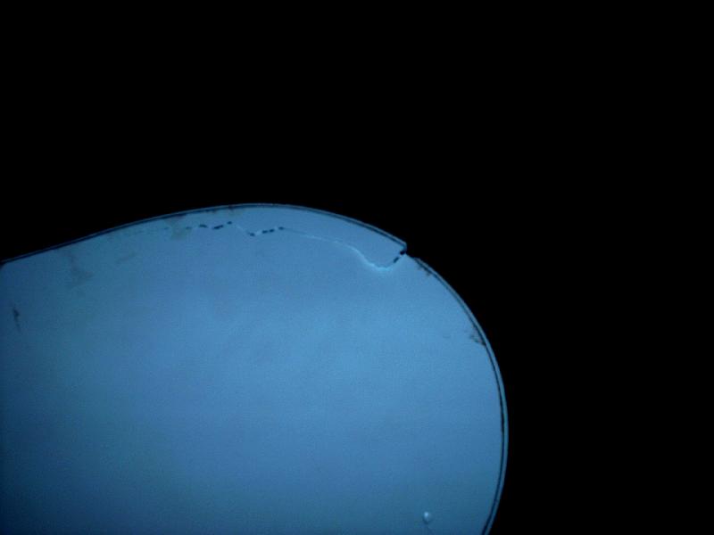

jak to dopadně když se modelaří v dílně kde je stejně jako venku protože se zrovna podbourává hlavní stěna a tudíž je všude neskutečný bor....... je jasné ze dvou dalších snímků, aneb nikdy si neodkládejte hotovou část lodi tak aby vedle stály štafle na hromadě suti......:
toliko trup po dopadu nohy blba, jenž na štaflích na hromadě suti mění žárovku....... příště si ty štafle dám asi na stůl..... :rolleyes:
no nicméně je to pracovní obouchaná lodička , tak jsem se rozhodl nic nekamuflovat a netmelit , praskliny jsem jen stlačil na místo a zakápl superřídkým vteřinákem, zespodu jsem bok podlepil pásem PVC 2mm a je to .
následovalo nalepení pásků imitujících prolisy na plechu boků , ale rozhodně jsem se s nimi nes...... žádné šikmé hrany prostě uříznout , přiložit na sucho a zakápnout supeřídkým vteřiňákem.
na azárověn jsem dopasoval bortový kšilt na přídi, ten jsem později ohobloval narexem do tvaru, vše je následně obroušeno hrubou brusnou houbou z obi aby hrany nebyly ostré(řízl jsem se o kšilt do prstu, což mě na.......!).
Následovalo vymyšlení koše pod lodí chránícího pohon, ten vyšel poněkud větší než na originálu , ale jde to , je spájen z mosazného svářecího drátu 1,5mm a to topenářským cínem a pastou za pomoci malého hořáčku na plyn do zapalovače z Aukra za 99,-.
drát jsem ohýbal ručně na sklenici od marmelády a po zastřižení konců na rozměr dle náčrtku na pěnové cihle jsem na oba kruhy navlékl cca1cm trubičky z mosazi koupené v obi s vnějším průměrem 4mm , do každé je navrtána díra z boku uprostřed délky pro vsazení drátu tvořícího boční stojiny klece tedy 8 trubiček na kruhu. pak se do dírek vsadí mosazné drátky a opřou se o láhev uvnitř kruhu , pak už jen pasta a cín s plamenem, je to pakárna při přesném ustavování, ale kříž a kružnice na pěnové cihle jako podložce pro pájení docela pomohou. Na klec jsem zespodu připájel ochranu zádových ploutví lodě a další 2 tyče pro spodní ochranu vrtule (časem možná doplním ještě kovovou sítovinu) středový kruh boční ochrany je připájen bez trubičkových ůchytů.Na horní kruh jsem napájel ještě 4 oka pro šrouby připevnující koš k lodnímu dnu.
zadní ploutve jsou každá ze 2 vrstev 2mm PVC a mají na sobě nalepené trubky z mosazi umožnující vsunutí ochraných tyčí od koše pohonu.Ploutve mají vzadu vložen trojůhelník jako výztuhu takže jsou při vlepení na trup stabilnější.

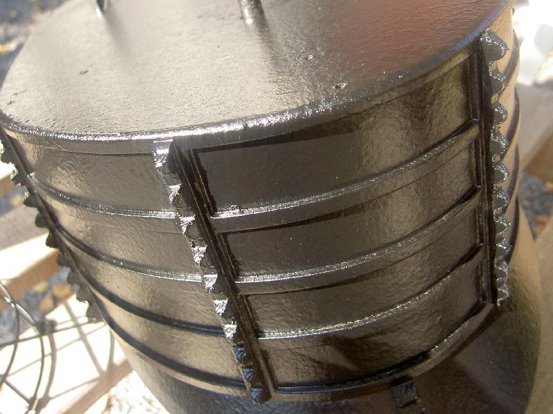

tak jsem zase pokročil trup je nastříkán speciál barvou která má imitovat černý mnohokrát přetíraný povrch a zároven má zvýšenou přilnavost na jinak blbě barvitelné hmotě trupu(PVC),
Barva je složena z toluenu a syntetické barvy s přídavkem chemoprenu v poměru 1:1:1

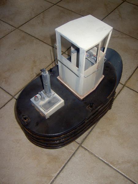

tak a vzhledem k tomu že jsem ,,chcípal se zády tak jsem aslespon něco rukama páchal , takže tu je pár obrázků z minulých 2 dnů .
Vznikla nástavba .... tedy něco jako kadibudka kombinovaná telefoní budkou, popis stavby netřeba rozvádět je celá z PVC desek 2mm jako zbytek lodě a vše je lepeno supeřídkým vteřiňákem vzlínajícím nabodovanou spárou za pomoci středně hustého vteřiňáku. Vše je vyřezáváno ulamovacím nožem.
omlouvám se za fotky až hotové nástavby s mírnou patinou , ale nějak se mi nedařilo mít foták v dosahu a pohybovat se nešlo.
kryt na motor je slepen stejně jako budka , detaily jsou ,,fantasy,, a jsou zhotovené z brček sítě na mouchy a pár matiček od mikrotlačítek , kormidelna má zatím pouze 3 prvky , sedadlo, kormidelní kolečko s hruškou pro lepší úchopa převodem na otoč pohonu a plynovou páku, a vypadáto že časem maximálně doplním vysílačku , stěrač skla a figuru kormidelníka.
No a vzhledem k nutnosti směřovat vývoj a stavbu k sobotnímu předvedení na letošním Modelhoby veletrhu,
došlo k nutnému vyvažování.
Původní myšlenka na olověné ingotky vzala za své po pohledu na skládku olova zcela zdecimovanou po vyvažování Novgorodu, 2kg opravdu na tuhle ,,bačkoru,, nestačí.....
Myšlenka padla na načatý pytel cementu a zbytek hromady písku z momentálně probíhajících oprav domu.....
Takže pod motorovým krytem jsem vykroužil otvor a do podpalubí se vešlo 3,5kg betonu.....
příště možná budou serva přišroubována přímo do hmoždinek.... uvidíme.... :D
No lod zrovna tuhne a tudíž asi vyrazím do přilehlých hvozdů pro klády aby bylo co rovnat do vorů.
