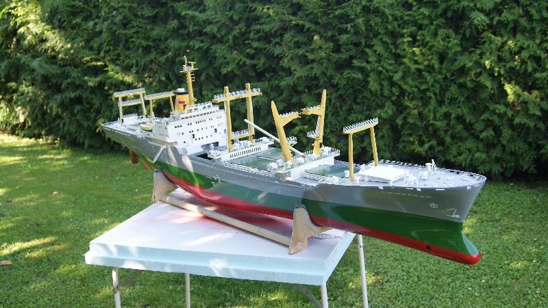

Ještě malá ukázka mojí poslední lodičky:
Téměř hotový model polské nákladní lodi"Franciszek Zuibrzycki".Zbvývá dodělat jen ramena výložníků a pár detailů.Letos to určitě půjde na vodu.Celý trup je laminátový ,nástavba je z laminátových desek 1 mm vyřezaná na CNC frézce.Frézka ještě vyřezala na výložníky a portály formu do které jsem pak nalil prykyřici.Záchranné čluna také, jen jsou vnitřky duté.ramena jsem vysoustružil na spoustruhu.Drobné detaily jako kladky ,jeřábové háky zabradlí, schody jsem si namaloval a nechal vyleptat fotoleptem.K ovládání používám RC soupravu Hitec Eklipse ,kormidlo a směr.12V 7.5AH baterie pohání motor 12 V 65 W z topení auta. Focené vloni v červenci.
Délka 161 cm
šířka 23 cm
váha asi 10kg
Délka 161 cm
šířka 23 cm
váha asi 10kg

Jinak Pepo , ,,Franciszek Zuibrzycki,, je moc pěkně vypadající lodička , sice na můj vkus se strašně leskne ale proti gustu..... jen je na mě moc,, normální ,,
já jsem vysazenej na ,,obludo lodě,,
