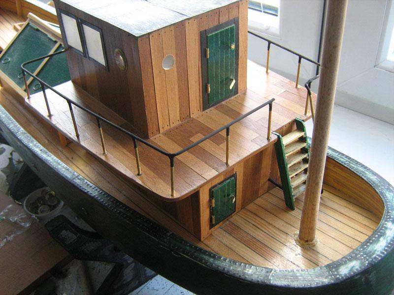

No, abych řekl pravdu, já jsem si to poněkud ulehčil, chtěl jsem, aby paluba vypadala...no ne úplně nově. Starší lodě mívaly palubu dost zaflikovanou, spáry se opravovaly zalitím dehtem.
Pro svůj parník(měřítko asi 1:20 )jsem použil borové lišty 2x4 mm, boky jsem natíral černou tuší.I když jsem semtam přetáhl, či se tuš více rozpila, tak celkově jsem byl po dohotovení s výsledným efektem spokojen..paluba vypadá opravdu jak na starém parníku.
Lišty jsem lepil epoxy 1200 na palubu z překližky, při lepení jednoduše přichytil špendlíky.Postupoval jsem oboustraně - krok tak po 3-4 lištách Po zatuhnutí jsem nakonec ocelovou stěrkou natáhl na povrch tenkou vrstvičku už tuhnoucí epoxy, čímž jsem jednak zatmelil spáry a udělal povrchovou víceméně vodovzdornou úpravu. tomarack
