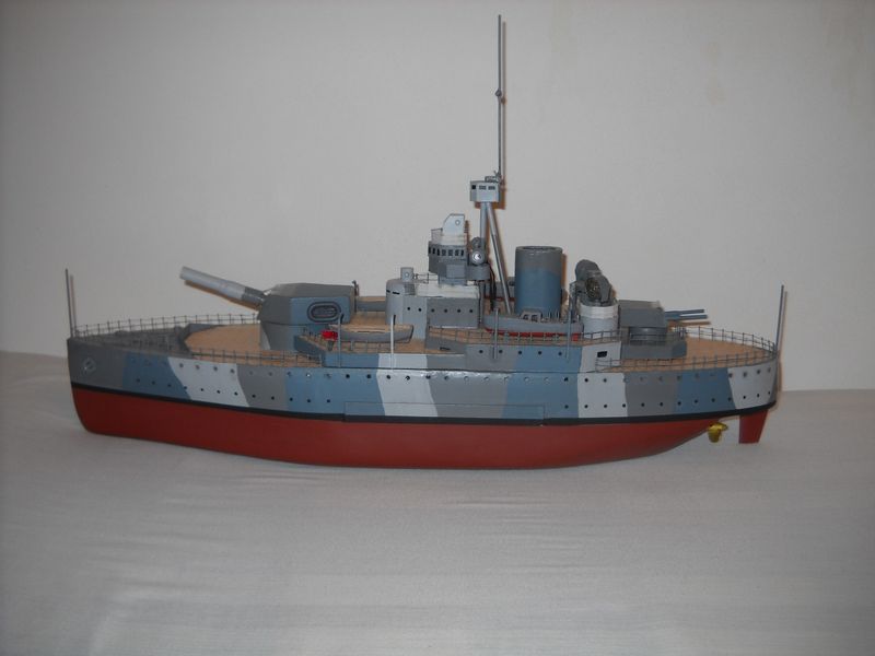

V sezóně 2009 jsem se zaměřil na detaily na palubě a nástavbách. Při jejich výrobě jsem chtěl jít střední cestou. Pokusit se o určitou míru ztvárnění, ale netrvat na dokonalé maketovosti. Chtěl jsem stavět model pro rozličné funkce včetně pyrotechnických a ne se piplat s pracnými detaily, které při plavbě stejně nejsou pozorovatelné. Pojetí ztvárnění detailů bylo též nutno podřídit hypotetickému měřítku (1:100 až 1:200), což tak jako tak vyžaduje určitá zjednodušení.
Re: Monitor

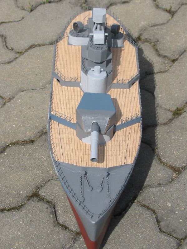

První výzvou bylo znázornění klasického dřevěného obložení paluby. Vyřešil jsem to nalepením tapety se vzorkem dřeva a narýsováním jednotlivých prken černou propiskou. Jako čerstvé to vypadalo velmi dobře, po více letech provozu jsou však linky už přeci jen trochu zašlé. Na příďovou palubu (dle vzoru mnoha skutečných lodí pouze ocelová bez dřeva) jsem instaloval vlnolam a imitace kotevních vrátků s kotevními řetězy. Vhodný řetízek jsem nalezl v prodejně s kutilskými potřebami v Praze na Florenci, chybějící příčky v jednotlivých článcích (jako jsou u skutečných kotevních řetězů) jsem neřešil. Při realizaci zábradlí jsem se inspiroval cizími vzory. Na sloupky použil závlačky příhodných rozměrů a protáhl je tenkým drátkem. Boky trupu jsem vylepšil přilepením vystupujících pancéřových pásů (hliníková lišta) a to bylo víceméně vše. V polovině roku 2009 jsem provedl zatím poslední úpravu, maskovací kamufláž. Pro oživení fádní tmavé šedi jsem původní nátěr doplnil tmavomodrými a světle šedými nepravidelnými pruhy po vzoru bojových nátěrů řady vojenských plavidel během 2.sv.v.

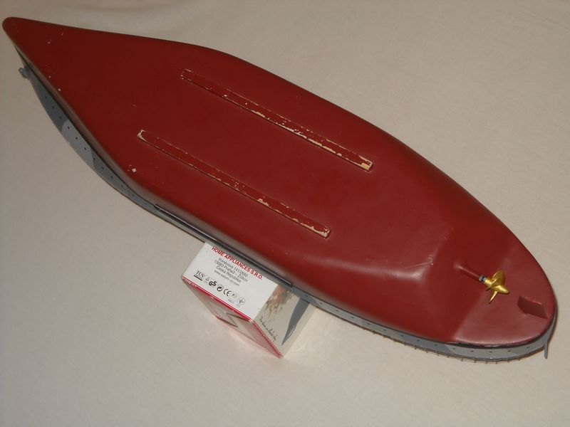

Při opakovaném ježdění jsem alespoň důkladně poznal nautické vlastnosti modelu. Na jednu stranu se osvědčila jeho odolnost i v horších podmínkách (vysoké boky, na přídi navíc skloněné chrání před zaléváním paluby vlnami, laminátový trup snáší hrubší zacházení). Na druhou stranu je negativem špatná směrová stabilita (přes dodatečnou instalaci kýlových lišt na dno trupu) a špatné chování při zatáčení (loď nejprve nereaguje, potom naopak přehnaně a je nutno reagovat kormidlem do protisměru) i při couvání (stáčení). Na vině je evidentně konstrukce trupu (nízká štíhlost a nedokonale tvarovaná záď) a zřejmě i jednošroubý pohon. Na soutěžní ježdění mezi bójkami by to rozhodně nebylo. Tím se však nemusím trápit, k zamýšlenému účelu model poslouží i s jeho nedokonalostmi.

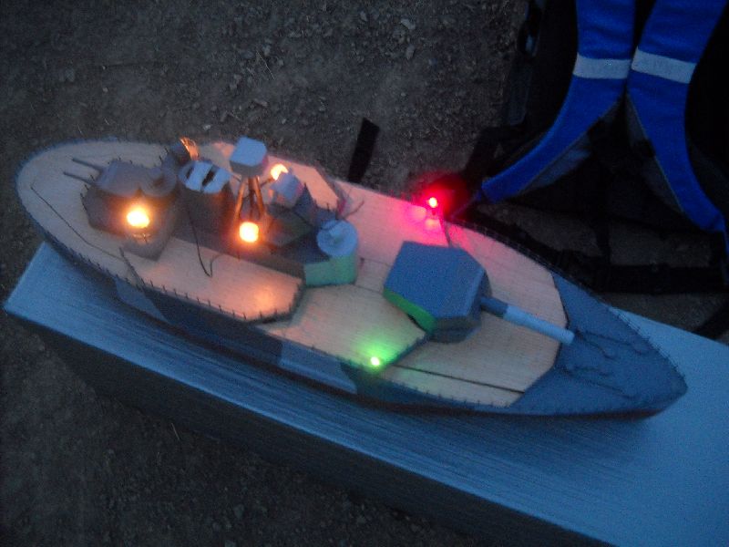

Po delší pauze jsem opět na monitoru učinil drobné pokroky. Mezitím jsem však nezahálel, ale věnoval se výstavbě jiných lodí (viz. mé další příspěvky na DF), kvůli čemuž mi na monitor chronicky nezbýval čas. Teprve nyní jsem se pod vlivem blížícího termínu nočního poježdění na Lužinách přiměl zrekonstruovat funkční osvětlení (po 10 letech!). Kromě původních dvou světlometů vlastní konstrukce (na plošinách zadního můstku) byl navíc provizorně přidán další pár poblíž hlavního stožáru (plastové polotovary z Admiralshopu). Dále byla instalována improvizovaná poziční světla (barevné žárovičky z Admiralshopu). Jejich smyslem není ani tak realističnost, jako především lepší čitelnost modelu při řízení za špatné viditelnosti a tmy. Všechna aplikovaná svítidla jsou miniaturní žárovičky, používat LED se mi kvůli složitějšímu zapojení dosud nechtělo.
Na rozdíl od prvního testu ze srpna 2008 jsem nyní provedl zapojení pečlivěji (pájené spoje, izolace smršťovačkou) a odnímání nástavby vyřešil pomocí konektorů. Poziční světla (předpokládá se pouze občasné použití) nejsou ovládána přes RC, ale pouze ručně zapínána před jízdou (BEC konektor sloužící zároveň jako spínač). RC spínač vyžaduje 3 vodiče, k propojení elektroinstalace mezi nástavbou a trupem jsem tedy vhodně využil prodlužovací servokabel. Napájení je zatím připojeno na stejné kabely jako regl (hlavní pohonný akumulátor 6V gelovka), ale do budoucna chci oddělit obvod pohonu od ostatních funkcí a k jejich napájení využívat druhý (pomocný) akumulátor (zatím pouze jako balast).
Kromě osvětlení byl opětovně zapojen též vyvíječ kouře (malý Graupner, zakoupen před 10 lety). Zkušebně na stole fungoval, ale po spotřebování zbytků originální náplně budu nyní muset řešit obstarání nového „paliva“ (glycerin, lampový olej apod.?).
K ovládání světel a kouře je použit dvoukanálový RC spínač BEL (též zakoupený tenkrát před 10 lety). Sice poněkud větších rozměrů, ale v daném modelu to není kritické. Ovládání je zapojeno na pravý knipl (výchylky dopředu a dozadu aktivují a vypínají jednu respektive druhou funkci). Nevýhodou je, že při nepečlivém kormidlování lze spínač nechtěně sepnout či vypnout. Což u světel tolik nevadí, ale v případě kouře to působí zmatky (nikdy není jisté, zda je opravdu vypnuté žhavení, anebo došla náplň). Z tohoto i z dalších důvodů tedy zvažuji změnu, kouř ovládat zvlášť (zřejmě mimo RC, pouze spínačem na modelu) a RC spínač ponechat výhradně k ovládání dvou nezávislých párů světel.
Časem tedy ještě dořeším finální verzi a doladění elektrického zapojení. Samozřejmě bude třeba světlomety dokončit rovněž po stránce mechanické a vzhledové. Doufám, že se na to (plus na spoustu dalších prací na monitoru) dostanu dříve, než za další tři čtvrtiny roku.

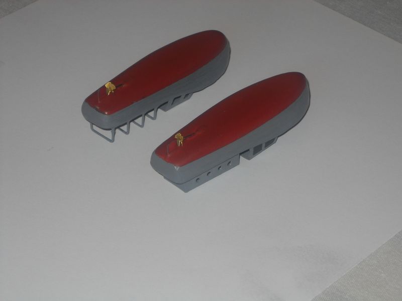

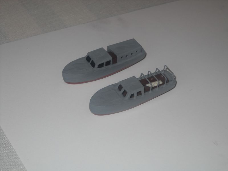

Pustil jsem se do ztvárnění člunů. Ty představují relativně pracný prvek, vzal jsem tedy zavděk polotovarem z Admiralshopu. Sice mi tam pocitově svými proporcemi úplně dokonale nesedí, ale rozhodl jsem se to akceptovat. Původně jsem měl v plánu pouze dva čluny (na hlavní nástavbě), ale nakonec se rozhodl jejich počet rozšířit na čtyři (2 veslové + 2 motorové) a jednu dvojici instalovat na přední nástavbu. Záchranné rafty zavěšené na bocích hlavní dělové věže byly rovněž pořízeny v Admiralshopu. Z vhodných drátů byly zhotoveny člunové výložníky, žerdě na přídi a zádi a rovněž vrchní část stožáru (snímatelná pro přepravní kompaktnost). Okna pozorovacího stanoviště na stožáru a průzory v obou pancéřových velitelských věžích jsem se rozhodl ztvárnit pouze černou barvou (maskováno proužky lepicí pásky).
srpen – září 2019
Po delší přestávce byl po chvilkách mezi jinou prací zkompletován a usazen druhý veslový člun (stejného typu jako první).

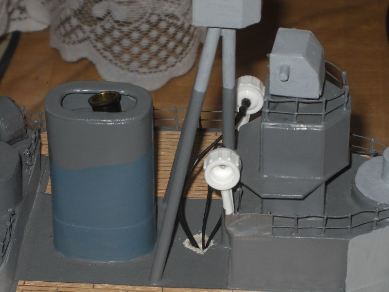

Jak jsem se v poslední době zabýval funkčním osvětlením, přirozeně jsem navazoval dohotovováním všeho kolem světlometů a s tím se svezly i další související věci. Po instalaci předních světlometů na platformy za můstek jsem mohl jeho plošinu obehnat zábradlím, tentokrát plným (plechovým). Materiálem byl tenký hliníkový plech, destičkami ze stejného materiálu jsem ztvárnil dveře na můstku a nástavbách. Rovněž tak rám oken horního můstku (kormidelna), jednotlivá okénka jsem do něj vyřezal ostrým nožem.
Po vyřešení předních světlometů jsem se vrhl na zadní pár. Ten je sice dávno funkční, ale po stránce detailů nedokončený. Do kompletace se mi však dlouho nechtělo, protože si to vyžádalo rozebrání již fungujícího zařízení, až nyní jsem se donutil starý rest vyřídit. Pro lepší světelnou odrazivost jsem vnitřky světlometů polepil hliníkovou fólií. Což sice pomáhá svítivosti, ale zas přináší riziko zkratování přívodních drátků k žárovičkám. Z Al trubiček a plíšků jsem zhotovil podstavce, tím světlomety konečně zcela zkompletoval, znovu usadil na své místo a opět připájel přívodní vodiče. „Zasklení“ světlometů z průhledné plastové destičky jsem přichytil silikonem. Poté jsem mohl definitivně dořešit elektroinstalaci snímací nástavby a vodiče, které byly dosud ke spodku nástavby pouze provizorně přichycené lepicí páskou, jsem připevnil seriózněji (silikon a plechová oka). Potom už ohledně osvětlení zbývalo jen doplnit svítilny pozičních světel (nasazené na stávající barevné žárovičky). Ty na reálných lodích existují v různých provedeních. Z důvodu jednoduchosti výroby jsem zvolil prosté „zástěny“. Funkční osvětlení modelu je tedy konečně hotovo, ovšem po všech zkušenostech se bráním cokoli označovat jako definitivní, možnost dalších budoucích úprav zůstává otevřená.

Kromě toho jsem též nově nakousnul otázku podélného vyvážení. Loď je totiž od počátku těžká na záď a pluje s mírně vynořenou přídí (lze si všimnout na fotkách z dřívějších akcí). Což jsem dosud schválně neřešil a vyčkával na zabudování plánovaných hmotnějších mechanismů (především pohon přední velké dělové věže). Čerstvě po doplnění oken a linie vodorysky mě to však začalo bít více do očí, tedy jsem provedl test vyvážení a zjistil znepokojivou věc. Pokud se dováží příď a loď vyrovná do vodorovné pozice, dostane se čára ponoru až kousek nad horní okraj vodorysky. Což neznamená ani tak problém technický, jako spíš estetický. Loď působí na pohled jako přetížená a nadměrně ponořená, při plavbě vyšší rychlostí je spodní řada oken zaplavována vlnami apod. Zatím nechci dělat unáhlené závěry a nechávám celou věc otevřenou do budoucna. Dosud totiž není zcela jasné, co vše ještě časem přijde na model doplnit a jak to jeho výtlak a vyvážení ovlivní. Ve hře jsou různé možnosti řešení.

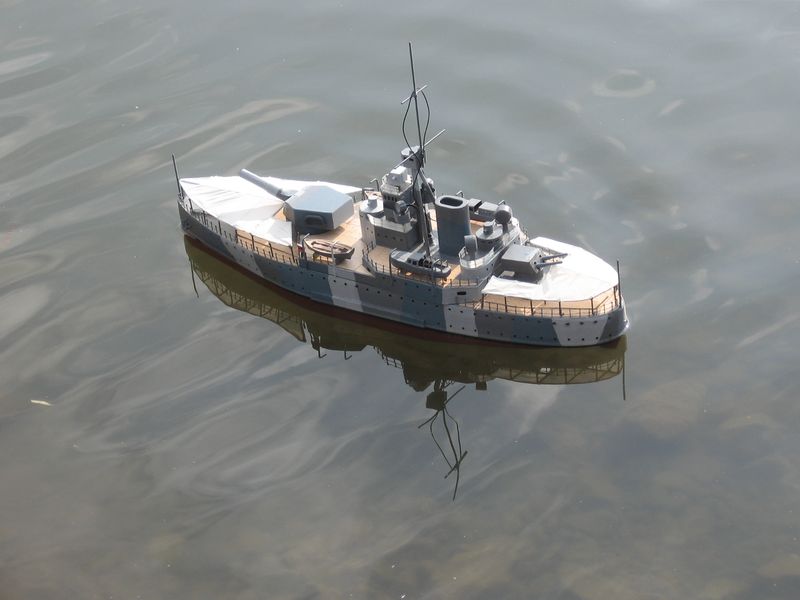

Loňské horké letní počasí mě inspirovalo k další aplikaci plachtoviny. Konkrétně provizorní plachtové stříšky (awning) natahované v nebojových podmínkách nad palubou pro ochranu posádky před povětrnostními vlivy (zejména intenzivní sluneční svit). Vedle již dříve realizovaného plachtového zakrytí zábradlí jde o další parádičku zajímavou na pohled. Realizace se však kvůli všelijakým průtahům opozdila o celý rok a dostal jsem se na ni až závěrem léta 2021.
Provedení bylo prosté, podpůrná konstrukce sestavená z drátů a vlastní plachtový potah z vyzkoušených laboratorních latexových rukavic. Vzhledem k problematičnosti lepení byla imitace plachtoviny nakonec ke konstrukci fixována pomocí průsvitné oboustranné lepicí pásky. Plachtové zastřešení jsem v souladu se skutečným vzorem nechtěl dělat jako permanentní ale flexibilní a používat jej pouze příležitostně. Na rozdíl od reality však konstrukce není rozebírací, ale tvoří jeden pevný celek, který se jednoduše posadí na palubu či zas odejme a uschová pro další nasazení. Z toho důvodu je konstrukce zřejmě poněkud robustnější, než by reálně měla být. Konkrétní podoba byla předmětem delšího zvažování. Nakonec byly postaveny dvě plachtové stříšky kompletně zakrývající záďovou a příďovou palubu.
Re: Monitor
jen poznámka k zalévání epoxidy... rychletuhnoucí žloutnou a to tak, že velmi. Laminovací zatečou všude, i tam kde nechceme (tam především) a práce jde pomalu a průzračné epoxidy určené k zalévání brouků, kamenů... které mají dobré optické vlastnosti a nežloutnou tuhnou extrémně pomalu aby utekly bublinky vzduchu. 24h není žádná míra, často je je třeba ještě dotvrzovat teplem.
Zalít otvor přelepený lepící páskou není vhodné - lepidlo na pásce na vzduchu neudělá hladký povrch a tak po zalití je otvor matný. Někdy je to vítané, někdy ne. Co udělá přelakování jsem nezkoušel.
Re: Monitor
Dobrá poznámka. Ta lepicí páska byla myšlená ale ze zadu. U okénka menšího než 0.5 cm by mě osobně matnost vzadu nevadila. Jde spíš o to, aby se správně zalesklo z vnějšku. A samozřejmě, s 5 min expoxidem by to nešlo, ten opravdu zežloutne.SH píše:Zalít otvor přelepený lepící páskou není vhodné - lepidlo na pásce na vzduchu neudělá hladký povrch a tak po zalití je otvor matný.
PetrP: plachotovina z rukavic vypadá překvapivě dobře :-). Jen si říkám, jestli by šlo sklopit dělo dostatečně dolů. Asi by ho museli do stříšky trochu natlačit.
Re: Monitor
Se zaléváním otvorů by to zřejmě nebylo jen tak. Osobně jsem testoval jen ty 5min epoxidy. Kromě násedného žloutnutí je problém s bublinami co nestačí utéct. A hlavně se mi nedařilo dosáhnout rovné hladiny, vždy se vytvořil znatelný meniskus. Možná že by to bylo lepší s těmi řidšími a déle tuhnoucími pryskyřicemi a taky v případě větších otvorů. Proto jsem zkoušel přelepování páskou zvnějšku, ale na hodnocení drsnosti jsem se ani nedostal, jelikož to bylo znehodnocené bublinami. Ovšem aspoň to bylo rovné. Vzlínání a zatékání řídkých epoxidů by se muselo pečlivě ohlídat, aby nedošlo k znehodnocení vnějšího povrchu trupu, uvnitř by to asi bylo vesměs jedno. V případě dřevěných trupů by mohlo být dobré smáčení stěn otvoru vhodné, aby se dřevo dobře uzavřelo a ochránilo před vlhkostí, která by mohla právě kolem oken do trupu pronikat. Jenže jsem skeptický ohledně možnosti přesného a čistého vyvrtání otvoru s ostrými okraji do dřeva. Zřejmě by to tak jako tak vyžadovalo instalaci vhodných trubiček apod. a ty teprve zasklívat. Jistě by se to vše dalo nějak sofistikovaněji vymyslet a vyřešit. Osobně jsem však již takové myšlenky vzdal a opustil a pro své účely do budoucna volím něco jednoduššího a méně pracného.
Re: Monitor
Dík, rukavice nejsou můj nápad, ale převzato z jedné starší diskuze. Asi není striktně nutný konkrétní materiál. Akorát mi ty latexové přišly vzhledem (ne vyloženě hladký igelit ale trochu matnější povrch) a barvou (béžová jako přírodní nebarvená plachtovina) nejvhodnější. Pokud by byla třeba plachtovina jiné barvy, byl by to problém, jelikož barvení by asi moc nefungovalo (nevím jaký druh barev by na materiálu rukavic držel a při mačkání nepraskal a neloupal se). Tedy zřejmě spíš jen nalézt jiný typ rukavic potřebné barvy.
Také jsem měl dlouho obavy, zda to bude ono, ale loňský první pokus (zábradlí) mi přišel nadějný, tak jsem se odhodlal do větší výzvy. A to ještě není vše, v budoucnu by ještě měly přibýt plachtové měchy kolem průchodu hlavní skrz stěny dělových věží. Jelikož chci zachovat funkčnost (pohyb hlavní), tak je potřeba flexibilní řešení. Tedy různé statické kitařské metody znázornění nejsou pro mou potřebu vhodné. Snad se tedy zadaří i napotřetí.
Dělo má takto skutečně omezený pohyb dolů, což ale nijak zvlášť nevadí. Ve skutečnosti to bylo podobné https://www.google.cz/search?q=battlesh ... 65&bih=828 plachty leckdy natažené docela natěsno kolem dělových věží a nástaveb, níže položené dělové věže obvykle celé zakryté pod plachtou. To spíš to mám na modelu schválně poněkud volněji, právě aby se ty stříšky nějak rozumně daly vcelku instalovat a odinstalovat. Ono se použití děl s těmi přístřešky jaksi vylučuje. Tlaková vlna při výstřelu by vše strhala. Toto se prostě stavělo pouze v klidových situacích, zatímco před bojem muselo vše překážející a ohrožující z paluby pryč.

Závěrem letošní sezóny bych přidal pár aktuálních fotek a trochu bilancování.
V době vydání posledního příspěvku (ohledně plachtových konstrukcí) jsem neměl dostatečně kvalitní fotky modelu při plavbě v jeho nejnovější podobě, pro ilustraci jsem tedy použil, co bylo dostupné. Později se však ještě poštěstilo získat nějaké reprezentativnější foto při plavbách na srazech, kterých jsem se s monitorem zúčastnil. Jednalo se zejména o podzimní Lužiny koncem září. Tehdy již sice nepanovala letní horka, ale přesto bylo počasí příjemně slunečné, a tedy na fotkách letně působící. Model tedy na dotyčných snímcích vyhlíží s nataženými ochrannými plachtami celkem přirozeně a fotogenicky. Za zmínku stojí hlavně záběr s proplouvajícím bitevním křižníkem v pozadí. Oba modely jsou totiž zhruba ve stejném měřítku, a tedy názorná ukázka, jaký je ten můj monitor ve srovnání v bitevním kolosem prcek. Další foto bylo ještě získáno na letošní poslední akci v Běchovicích (bez sluníčka a bez plachet).
Po všech popsaných úpravách z posledních několika sezón teprve začínám mít z modelu lepší pocit. Konečně už nepůsobí jako podivný polotovar, ale trochu víc připomíná pořádnou loď. Názorně se tak potvrzuje, jak právě detaily dělají model modelem. A v případě dotyčného modelu dokázaly i nedokonale provedené detaily celkem významně pozvednout jeho vzhled. Což mě těší a o to víc motivuje do dalšího pokračování (pozitivní zpětná vazba). Jistě by teď nebylo vhodné v současném stadiu ustrnout a usnout na vavřínech. Avšak ani nelze přehnaně optimisticky očekávat brzké dokončení. Při bližším zkoumání je práce na modelu ještě víc než dost. Jednak množství dalších detailů na palubě a nástavbách, které si vyžádají ještě hodně času. A konečně různé funkční doplňky, které právě byly jedním z hlavních motivů pro stavbu tohoto modelu. Zatím jsem dokázal zprovoznit akorát světýlka a výrazně větší výzvy mě zatím stále čekají. Přitom není dopředu jasné, jak vše nakonec dopadne a je docela pravděpodobné, že leckteré svoje představy budu muset nakonec přehodnotit. Již nyní začínám narážet na limitovanou velikost modelu a obávat se, zda se mi podaří dovnitř dostat vše, co jsem si naplánoval. Jestliže mi loď původně přišla dostatečně velká, nyní si začínám říkat, že by se nakonec hodilo, pokud by byla o něco větší. Další nedostatky jsem již zmiňoval dříve (směrová nestabilita a záludnější reakce na kormidlo). Z čehož ovšem nemá smysl dělat tragédii, jelikož loď samotná byla od počátku pojatá jako experiment a určená pro získání všemožných zkušeností.
Pravda, že jsem si původně představoval, jak to celé půjde mnohem rychleji a do pár let bude hotovo. Nicméně letos uplynulo již 14 let od „položení kýlu“ a konec stále v nedohlednu. I když odečtu 7 let (2010–2017), kdy jsem si vybíral modelářské prázdniny, tak je to pořád dost. Nicméně třeba vzít v úvahu, že výstavba této lodi pro mě nebyla v posledních sezónách nejvyšší prioritou a pokračoval jsem v ní spíše jen po určitých etapách v přestávkách mezi prací na jiných modelech. Ani do budoucna nepočítám, že by rychlé dokončení monitoru mělo představovat úkol číslo jedna. Spíše na něm i nadále budu pracovat nepravidelně, dle času a nálady. Rovněž je docela možné, že ta loď vlastně nikdy nebude zcela hotová, ale stále na ní budu provádět nějaké dodělávky, vylepšení, pokusy a opravy. Každopádně za letošek mohu být spokojen, kus práce se podařilo udělat a doufám, že se mi do jara podaří zas něco nového přidat.
