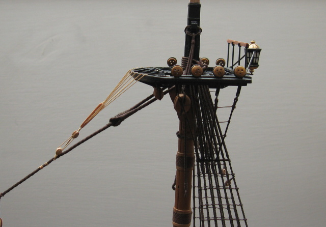

instalace ratlines (nemám rád český termín výblenky).
Obrázek Obrázek Obrázek

marsalv
Příspěvky: 259
Re: Royal Caroline
Příspěvek od marsalv »
Instalovány futtock staves (pruty) a catharpins (napínáky).

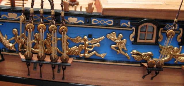

Re: Royal Caroline
Instalace držáků úvazových kolíků a rohatinek na hlavní úpony.

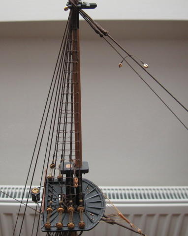

marsalv
Příspěvky: 259
Re: Royal Caroline
Instalace bloků pro zavěšení ráhen a konečně montáž košů. Pomaličku se to začíná rýsovat :).
Obrázek Obrázek ObrázekObrázek
marsalv
Příspěvky: 259
Re: Royal Caroline
Podkošové úpony (futtock shrouds).

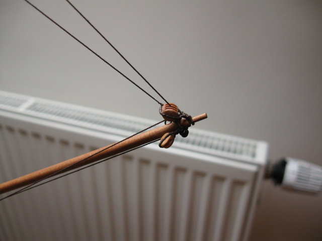

marsalv
Příspěvky: 259
Re: Royal Caroline
Tak jsem dokončil zatím snad nejhorší a nejpracnější část lanoví (alespoň pro mě) - tzv. crowsfeet (vraní pařáty). Musel jsem to několikrát předělávat, než se mi podařilo dosáhnout alespoň částečně vyhovujícího vzhledu - tzn. lanko crowsfeet napnuté popkud možno bez "zvedání" stěhu. Použité lanko je dosti "tuhé" a dost mě to potrápilo.

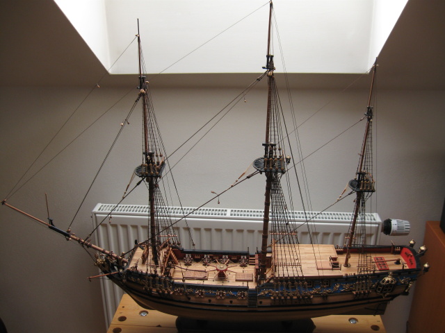

Konečně se mi podařilo dokončit pevné lanoví. Zabralo mi to sice více času, než jsem předpokládal, ale s výsledkem jsem spokojen. Nyní se pustím do další fáze stavby - "ověšení" ráhen bloky.

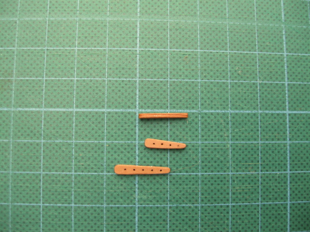

Příspěvek od old_Mr_Grim »
Jakým způsobem děláš na ráhnech ten osmiúhelníkovej profil uprostřed? Vybrušuješ to z kulatiny, nebo uděláš ráhno a pak na ten střed něco nalepuješ?
Já se totiž pokouším o HMS Cleopatru v papíru od Shipyardu a kupoval jsem si dříví vysoustružený. Ale ani na jednom kusu není jinej profil než kulatej. U ráhen bych to ještě překous, ale u stěžňů, kde by měl mít vrcholík čtvercovej profil (v místě kde na něj dosedá ohlávka) je opět jen kulatá špejle :( Tak teď přemejšlím co s tím.
marsalv
Příspěvky: 259
Re: Royal Caroline
Všechna ráhna (ale i stěžně) jsou zhotovena z čtvercové lišty. Nejprve z ní udělám osmihran, potřebnou část potom ponechám v tomto stavu, zbytek zaoblím.
