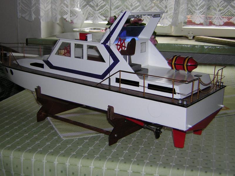

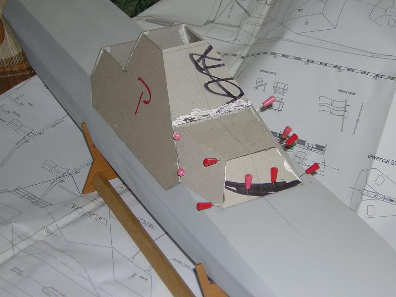

no já osobně dělám nádstavby z knihařské lepenky,chce to hodně lakování ale zatím nemám problém,pokud ovšem nepočítám ,že budu s lodí dělat ponorku nebo metat eskymáky
takhle nějak to vypadá v hrubé stavbě
cobra
Příspěvky: 644
Re: Povrchová úprava nástavby z překližky.
Příspěvek od cobra »
Jetcat píše:no já osobně dělám nádstavby z knihařské lepenky,chce to hodně lakování ale zatím nemám problém,pokud ovšem nepočítám ,že budu s lodí dělat ponorku nebo metat eskymáky
portal/img/gallery/246_1187703745.jpg
Tak to by mě ani ve snu nenapadlo - čím to lakuješ ??
Mimochodem vypadá to báječně - i ten plán pod tím !!!:D;)
Jetcat
Příspěvky: 93
Registrován: sob lis 25, 2006 13:23
Příspěvek od Jetcat »
Lakuju pouze nitrolakem,nejdříve hodně řídkým,potom trochu hustším,ale v každém případě ředěným.Ve finále potáhnu modelspanem,nalakuji zaponem,přetmelím,přebrousím,stříknu plnič a finito.Eventuelně je možno také přelaminovat 80g tkaninou a pak již klasicky.I u této jachty je nádstavba z lepenky
Je to víc práce ale matroš skoro zadarmo

No tak to je bomba - smekám,řekl bych že již vím z čeho bude další nástavba !!!Každopádně seženu i ten laminát.Díky:D
