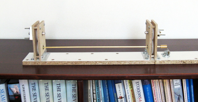

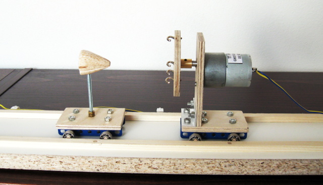

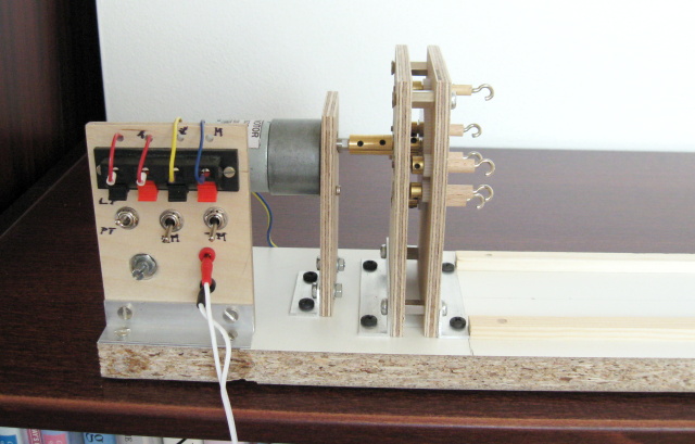

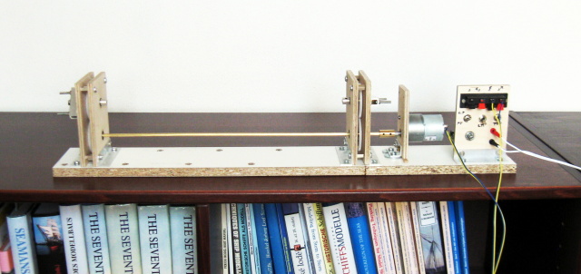

Přikládám pár fotek právě dokončeného ropewalku. Měla by na něm jít bez problému dělat lana v celkové délce cca 1 m, což je ve většině případu dostačující délka. No a když už jsem byl v tom snažení, udělal jsem si i omotávačku lan. Ta může pracovat jak v ručním režimu, tak s motorkem (využil jsem část komponent z ropewalku).
