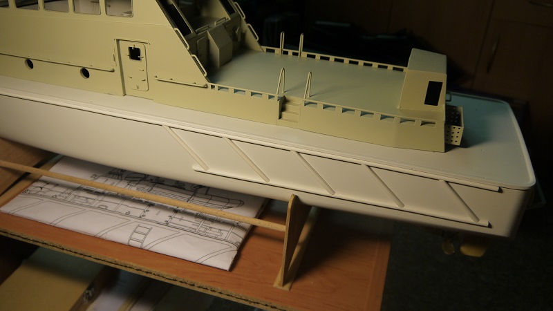

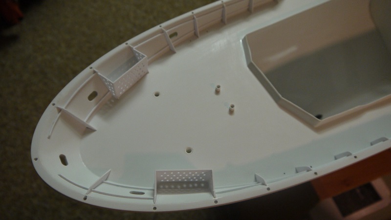

oděrové lišty na trupu - ABS plast

výztuže bortu

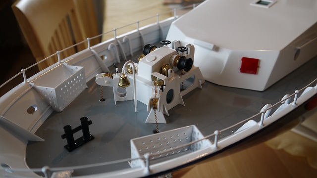

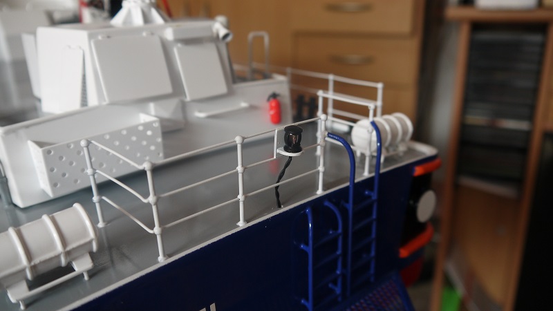

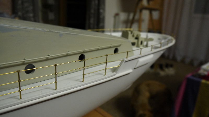

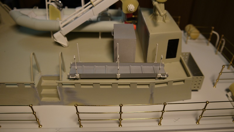

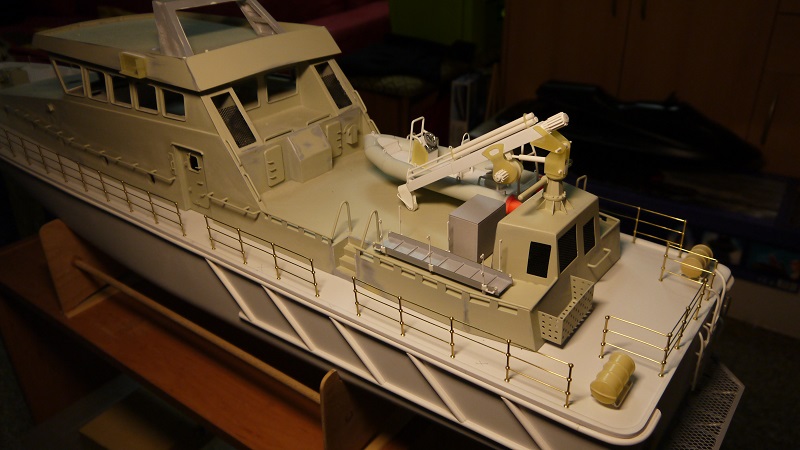

Zábradlí z mosazných sloupků a mosazného drátu.

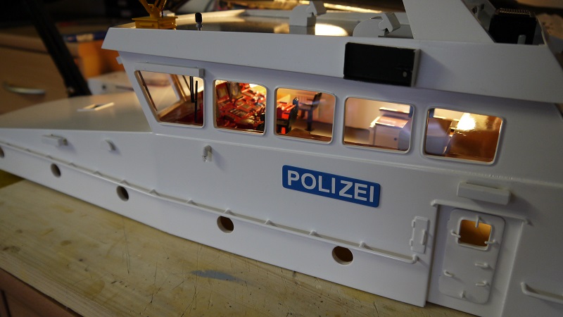

samolepící nápisy vyrobeny na zakázku. mohu výrobce jen doporučit, slušné ceny , rychlé jednání, vysoká kvalita

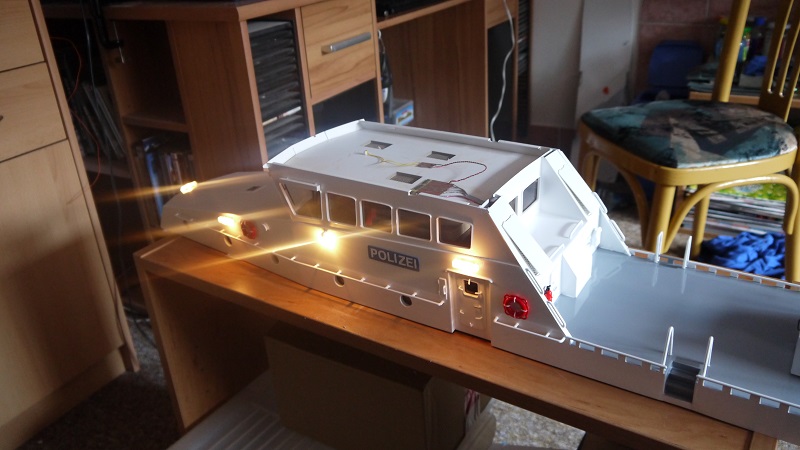

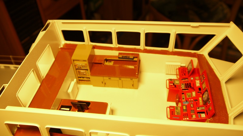

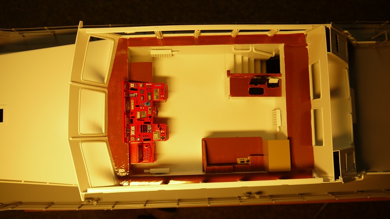

interiér kajuty, chybí sedačky . Zatím nepřilepeno až po nabarvení podlahy a zasklení oken . Bude osvícen.

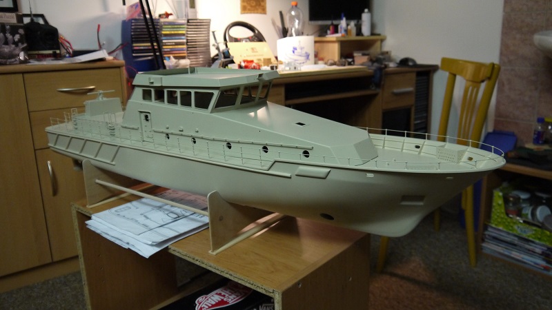

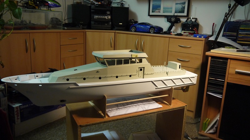

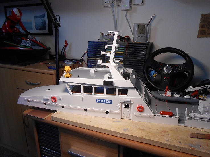

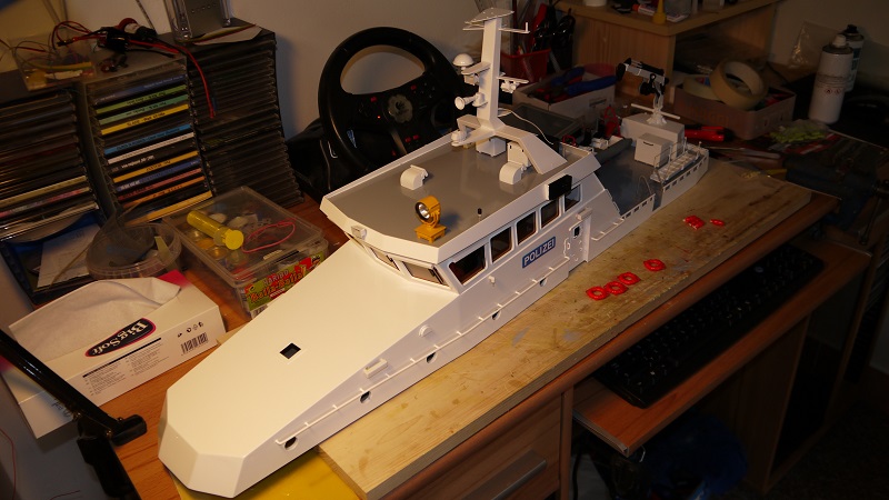

Celá loď v základu a stříkacím tmelu, na trupu dodělány oděrové lišty, vzdušníky atd.

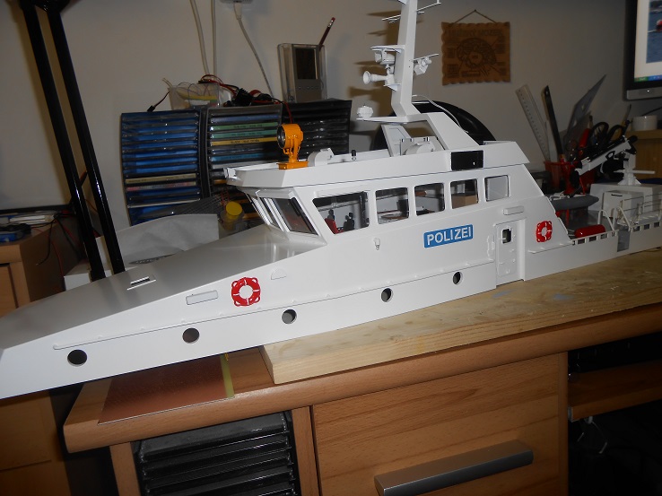

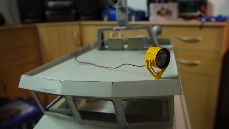

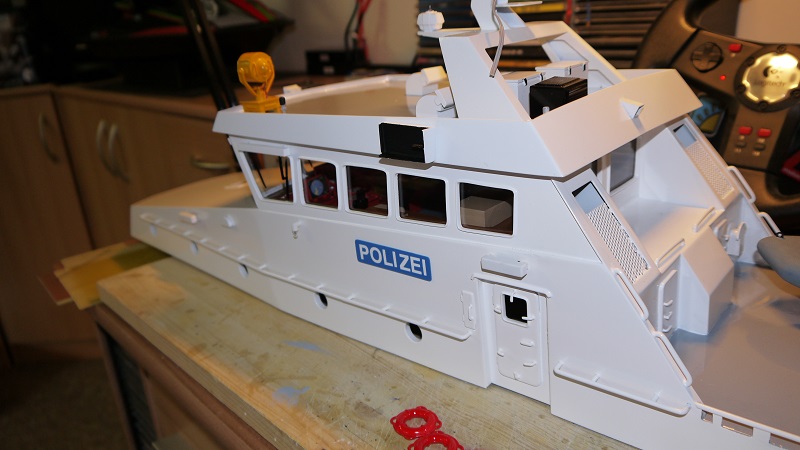

Nastříkaná nástavba a nalepeny doplňky, zasklené okna . Barvu jsem použil ve spray autolak acryl lesk

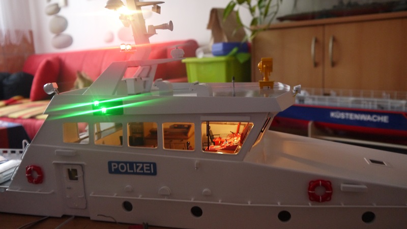

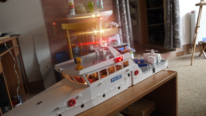

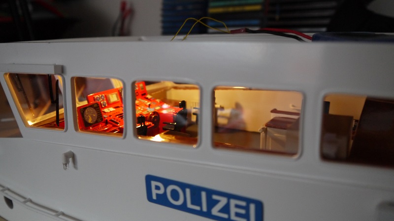

osvětlen interiér a nástavba dle skutečné lodi. Všude použity žárovky 6V s regulátorem napětí na 6V. Venkovní zářivky jsou vyrobeny s ABS profilu obdélníkového tvaru, při výběru jsem našel mléčně zabarvené profily, které žárovička dobře prosvítí.

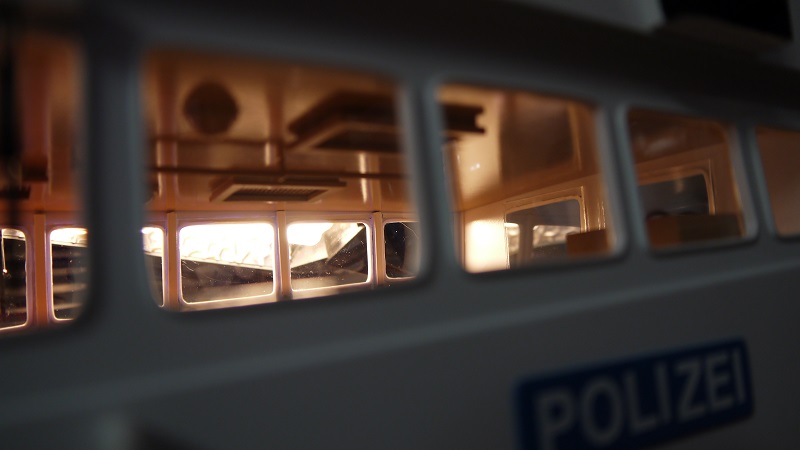

Náhled do kajuty, nebo jestli chcete řídícího centra nástavby, nalepen samolepící obtisk.

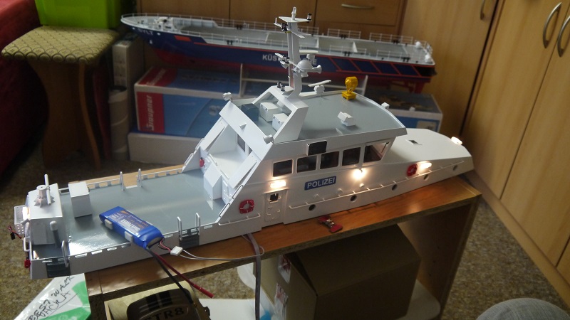

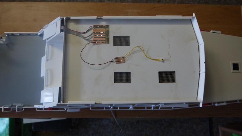

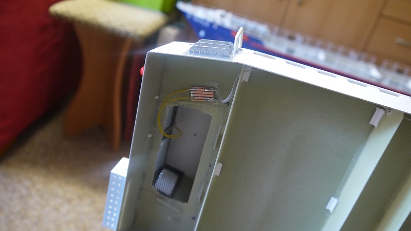

Světla jsou zapojena tak, že jsem dráty od žárovek vtáhl do nástavby a zevnitř jsem přilepil kuprextit a teprve naněm jsem spojoval osvětlení - paralerně dokola nástavby. Pod každým světlem je tato vyfocená destička
Inkoust
Příspěvky: 208
Registrován: pát pro 21, 2007 20:40
Re: SYLT - hlídková loď Německé pobřežní stráže
Příspěvek od Inkoust »

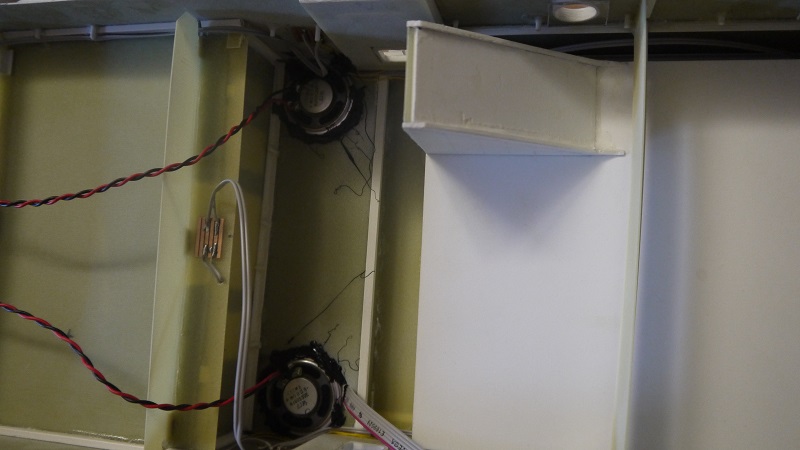

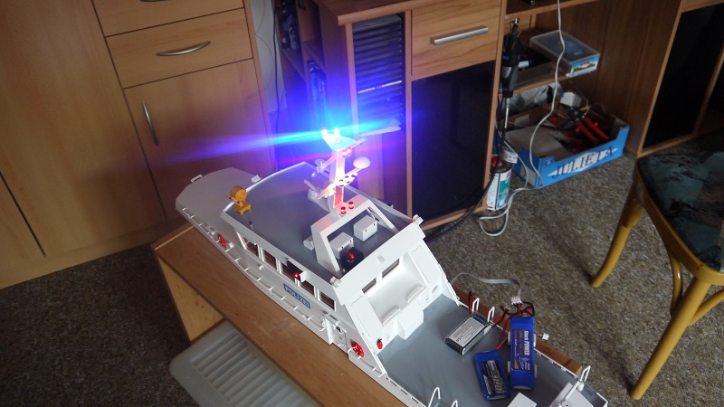

Na stropu v nástavbě je taktéž destička ale jsou na ní vyvedeny kablíky ze stožáru od pozičních světel, blikající modré led, od motorku radaru (z mobilu) a od ledek z reflektorů. U led diod jsou předřadné odpory aby nedošlo k poškození osvětlení a u žárovek dva stabilizátory napětí na 6V. Vše je z desky ve stropě svedeno 6 žilou licnou do podpalubí kde je veškerá elektronika. Teprve po pečlivém odzkoušení jsem si dovolil přilepit střechu nástavby. Dále jsem do nástavby do dříve uvedených otvorů vlepil silikonem malé 8 ohmové reproduktory pro zvuk motorů a lodní sirény

Jelikož je ve stožáru dostatek místa vlepil jsem do něho opět destičku tišťáku a pospojoval jsem na ní potřebné žárovičky do sebe aby nešlo moc kablíků pod střechu nástavby, zvlášť jsou zapojeny pozičky a stožárové pozičky spolu s motorkem radaru, a další okruh jsou reflektory na stožáru a další je led modrý maják. Spojení kablíků je z vnitřní strany, aby nebylo vidět. Destička je nabodována sekunďákem aby se nechala v případě nouze vyndat a natřena bílou barvou jako stožár

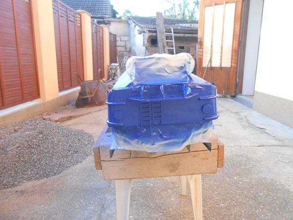

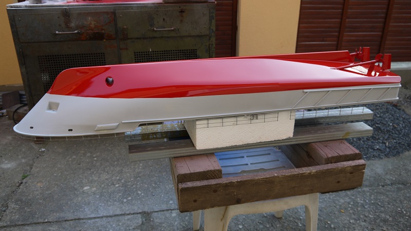

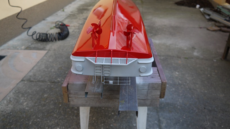

Trup nástřik červenou po čáru ponoru, použita acryl autobarva spray, výhodou je že neteče a rychle schne.
Několik nástřiků v rozmezí cca 10 minut. Před stříkáním byl trup maskován papírovou samolepící páskou a igelitem .
Inkoust
Příspěvky: 208
Stejný postup při stříkání modré barvy
Inkoust
Příspěvky: 208
Po sloupnutí pásek vypadá, že se mě zadařilo, vždycky mívám strach aby barva nezatekla pod pásku. Použil jsem paopírovou samolepící pásku z Hornbachu co se používá na malování. Jiná po ruce nebyla a musel jsem v době stříkání využít počasí a hlavně bezvětří

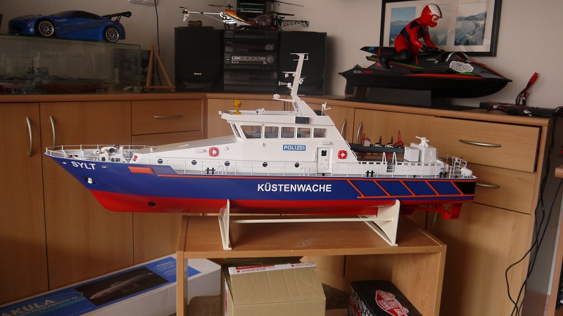

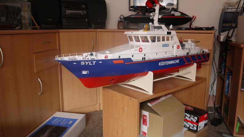

Výsledek stříkání

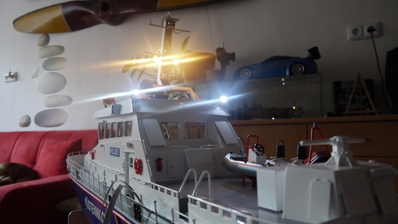

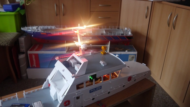

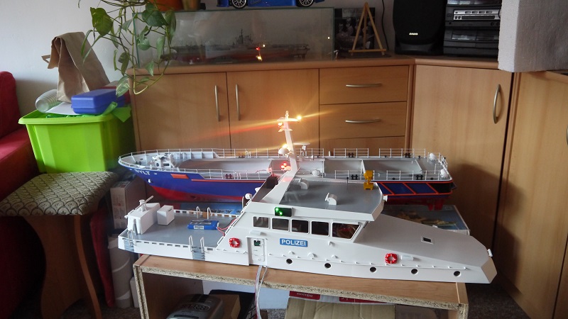

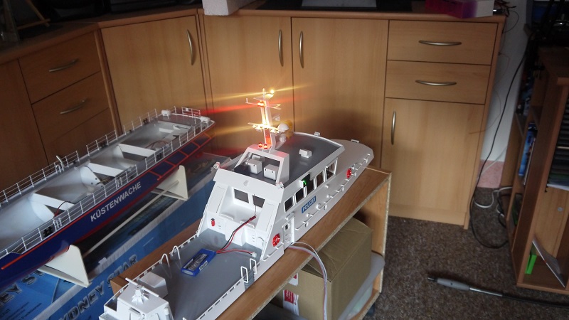

Zprovozňování osvětlení

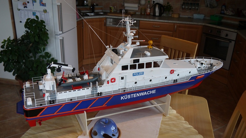

Výsledek mého snažení je skoro u konce, na lodi jsem dělal od ledna letošního roku. Je kompletně zapojeno a zprovozněno osvětlení, funkční kotvy, zvuk diesel motoru, lodní siréna, pohon 2xstřídavý motor 500W, 2x střídavé obousměrné regulátory 60A,2x LIPOL 5400mA, 1x Lipol 4000mA, stejnosměrný regulátor 35A - příčný pohon, servo pro plachetnice - kotvy, 2x regulátor napětí ze 7,4 V na 6V pro žárovky, 2x RC spínač pro spínání osvětlení, 1x velké servo - kormidla, 1x mikroservo pro spínání lodní sirény, 6V žárovky, led pro reflektory, modrá samoblikací led pro maják na stožáru, 1x motorek z mobilního telefonu pro otáčení radaru a pár metrů kabeláže.
