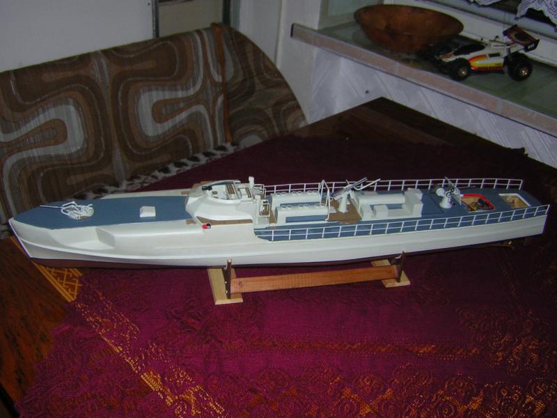

Přidám svých pár "rad".Jelikož už mám S145 hotovou vím o čem mluvím.Takže: velikost kolem 1m je plně dostačující,ale vyvstávají dva problémy.Trup je velmi štíhlý a ponor malý,takže - osadil jsem 3xSpeed 400,šrouby 35mm,35A regul s nuceným chlazením a gelovku,pro Rx je zdroj zvlášt,motory na 6V.Jde o to,že maketově při vyšší rychlosti je celá paluba od velitelského můstku schovaná v přídové vlně kvůli min boční siluetě,takže je nutno mít větší ponor a stabilní příd,nesmí se moc vynořovat.Takže s tou co nejmenší hmotností trupu to asi nebude to pravé,prostě nesmí na vlnách poskakovat.To je samozřejmě jen mé řešení a stanovisko.Moje kocábka se i s 1m blíží k 5kg váhy.Stavitelům přeji hodně zdaru.
Re: Pohon pro Schnelboot S142 (S130)
Ještě jedna poznámka k probíhající diskusi.Asi by si stavitel měl uvědomit své možnosti a prostě vyzkoušet dle své úvahy variantu a níž cítí že je ta pravá.Plno vzorečků ,schémat a naměřených veličin v nerealných podmínkách ještě nedává jistotu správné volby pouze ukazuje směr,zbytek je o citu a zkušenostech,vlastně jako celá modelařina. POUZE MUJ NAZOR
Fotky tu hodím není problema už jsem jich nasliboval dost tak snad o vikendu něco stihnu,k té rychlosti: nemusí to letět jak střela stačí když to bude efektně dělat přídovou vlnu jak říkám korýtko zátím čágos

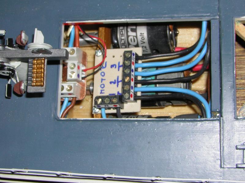

takhle vypadá 3x Speed 400 v metrovém trupu,opravdu těsno
jojo. máš tam fakt těsno... Úplně na začátku jsem dokonce uvažoval o benzínovém Zenoahu, ale (když pominu všechny ostatní fatální nevýhody) to bych musel vzadu na palubě udělat kadibudku, aby se tam vlezl. To už by tam potom fakt chyběl jenom Ken s Barbie, jak je Cobra na modelech tak prosazuje... :-)))
