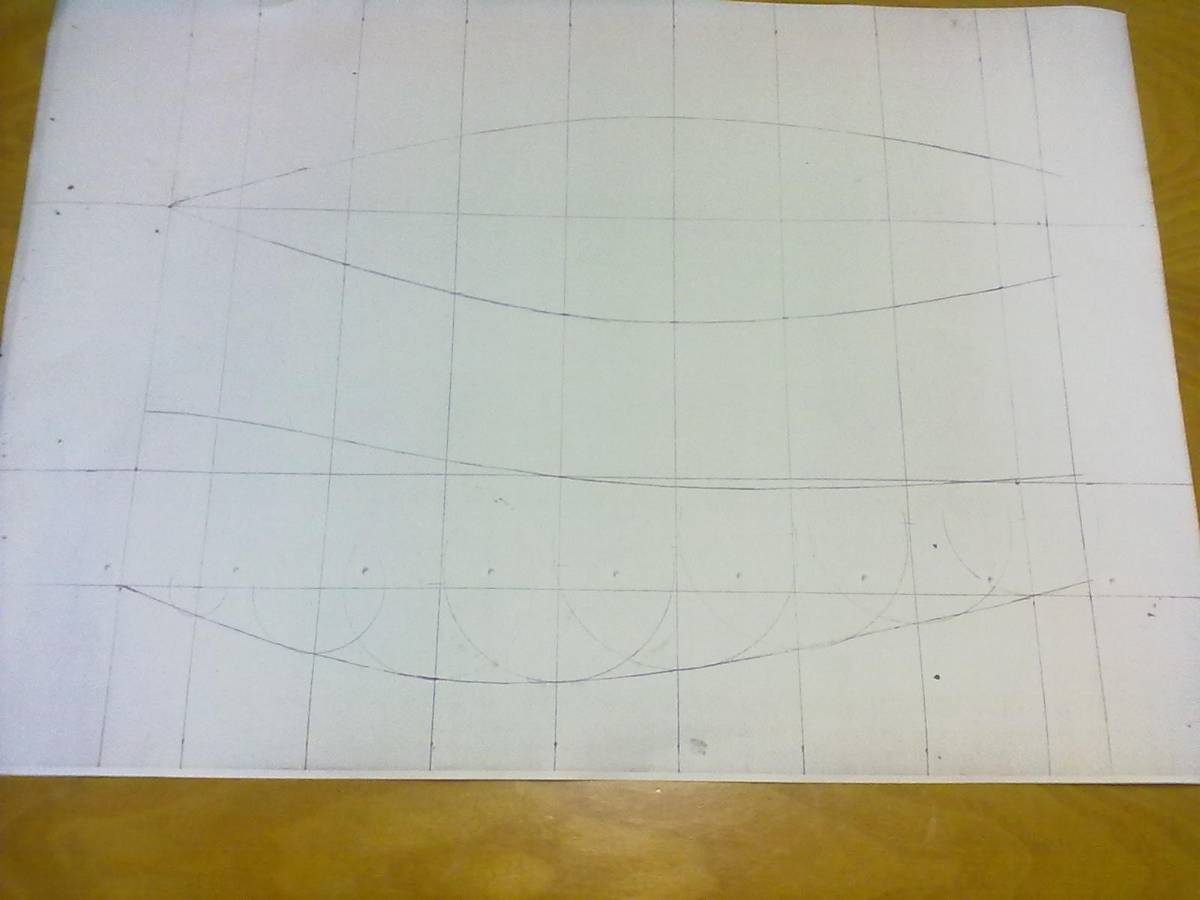

Zdravím všechny.
Byl jsem požádán, abych napsal článek o stavbě mé nové footy. Na počítači to neumím, tak postaru, papír, pravítko, tužka, kružítko a kalkulačka. Jak za časů našeho vedoucího kroužku p Blinky. Trocha fantazie a vzniklo toto.

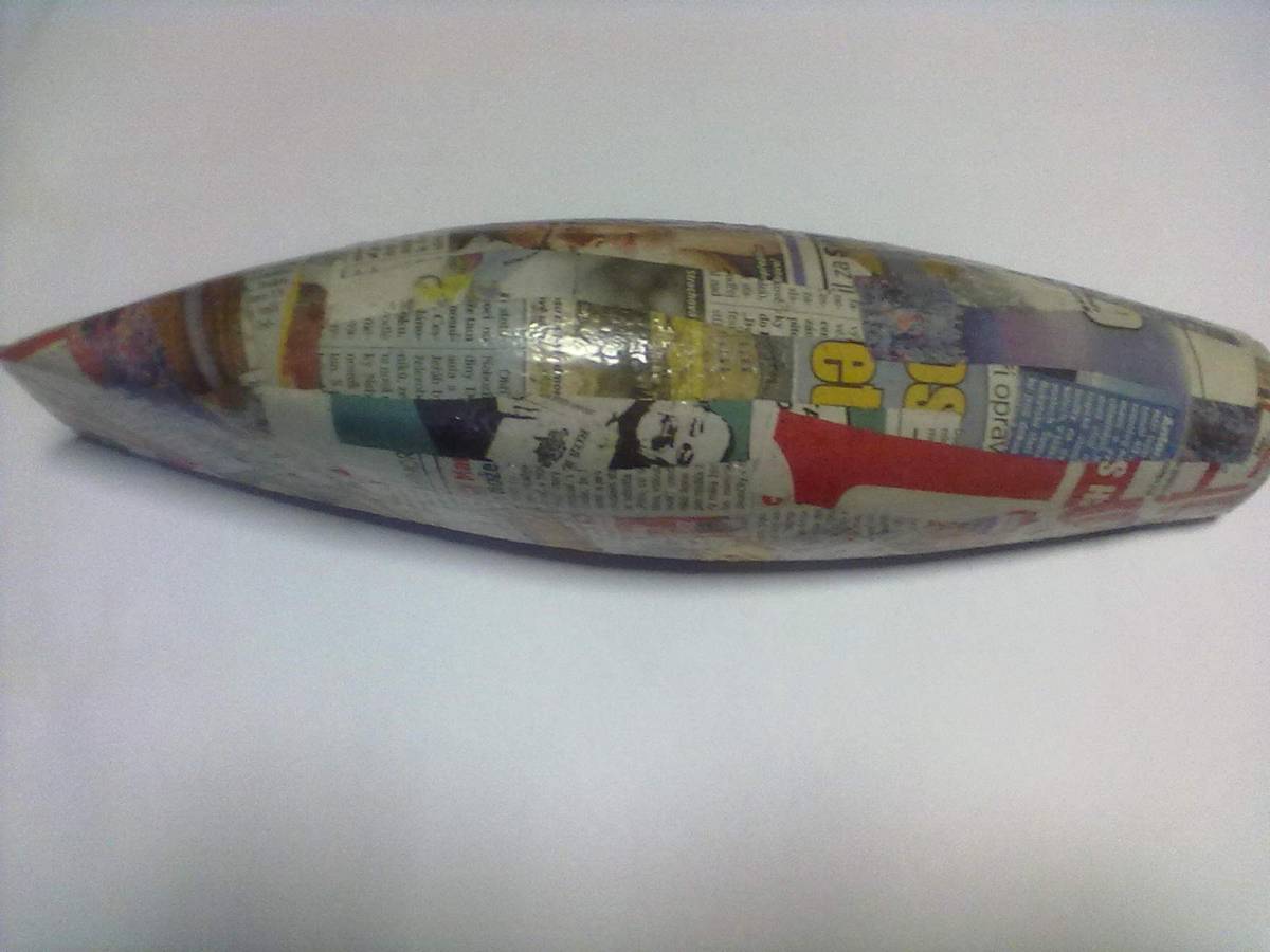

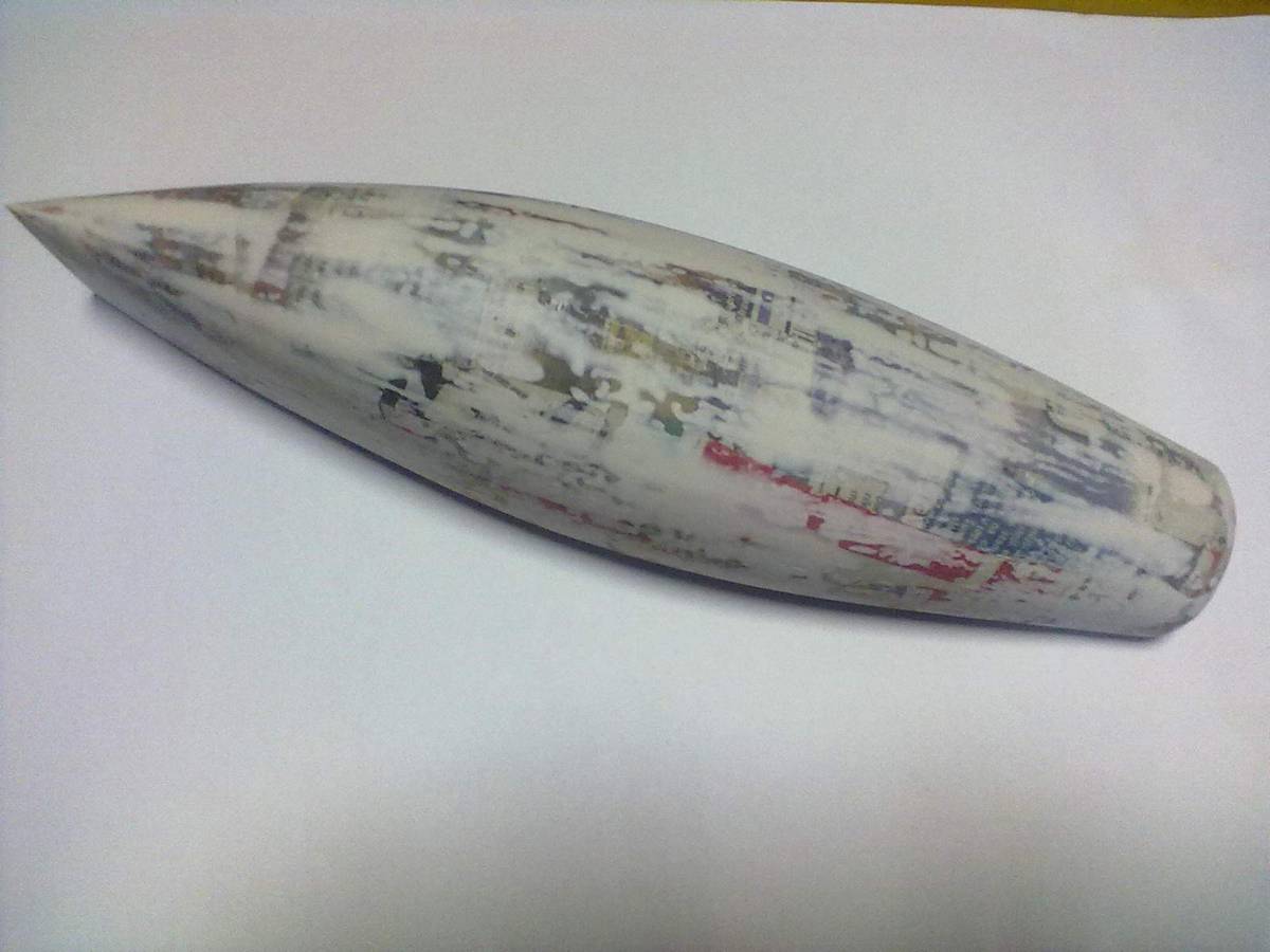

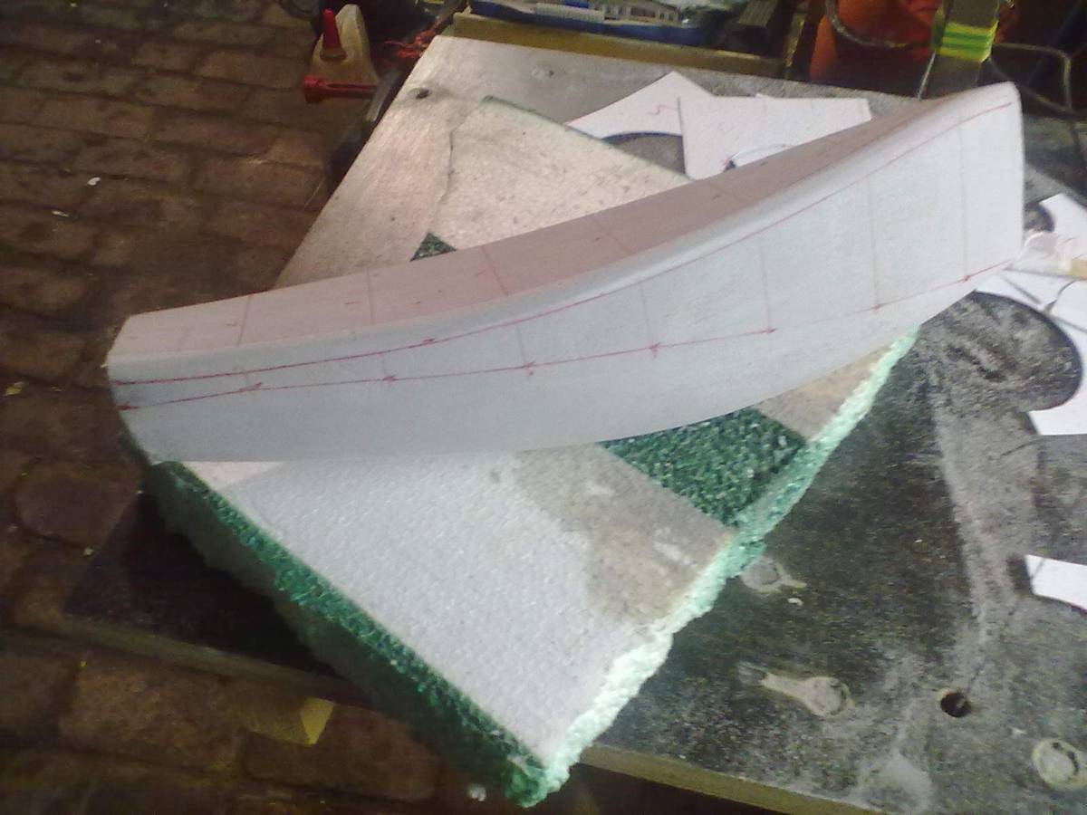

Kopyto je z extrudovaného polystyrenu.
Re: Footy BUTA
Polepeno novinami zředěným disperzním lepidlem kvůli tuhosti.Vedle je trup Esterel.
Re: Footy BUTA
Po uschnutí natřeno epoxidem.
Re: Footy BUTA
Pak klasika, polyesterový tmel a broušení.
Re: Footy BUTA
Nakonec stříkací tmel a broušení pod vodou.

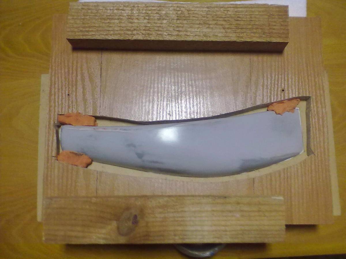

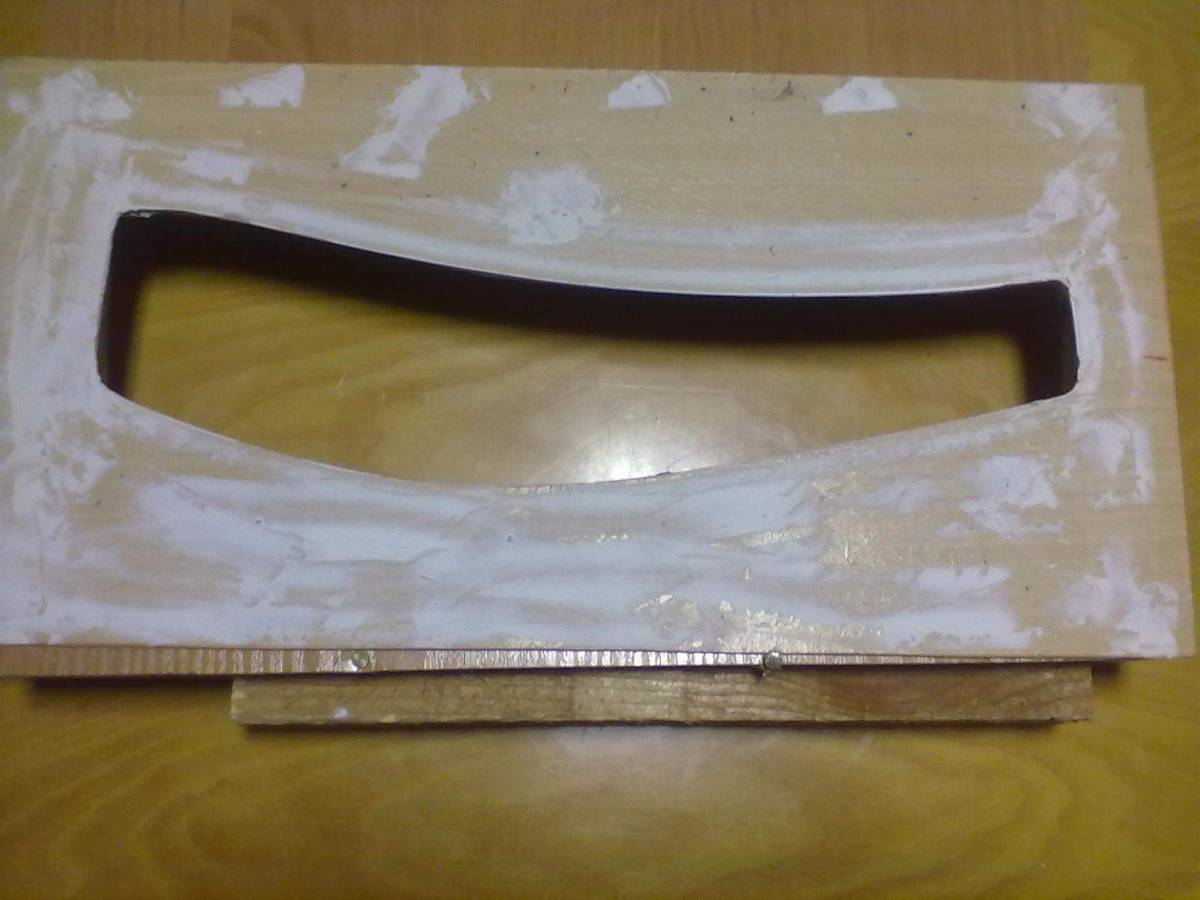

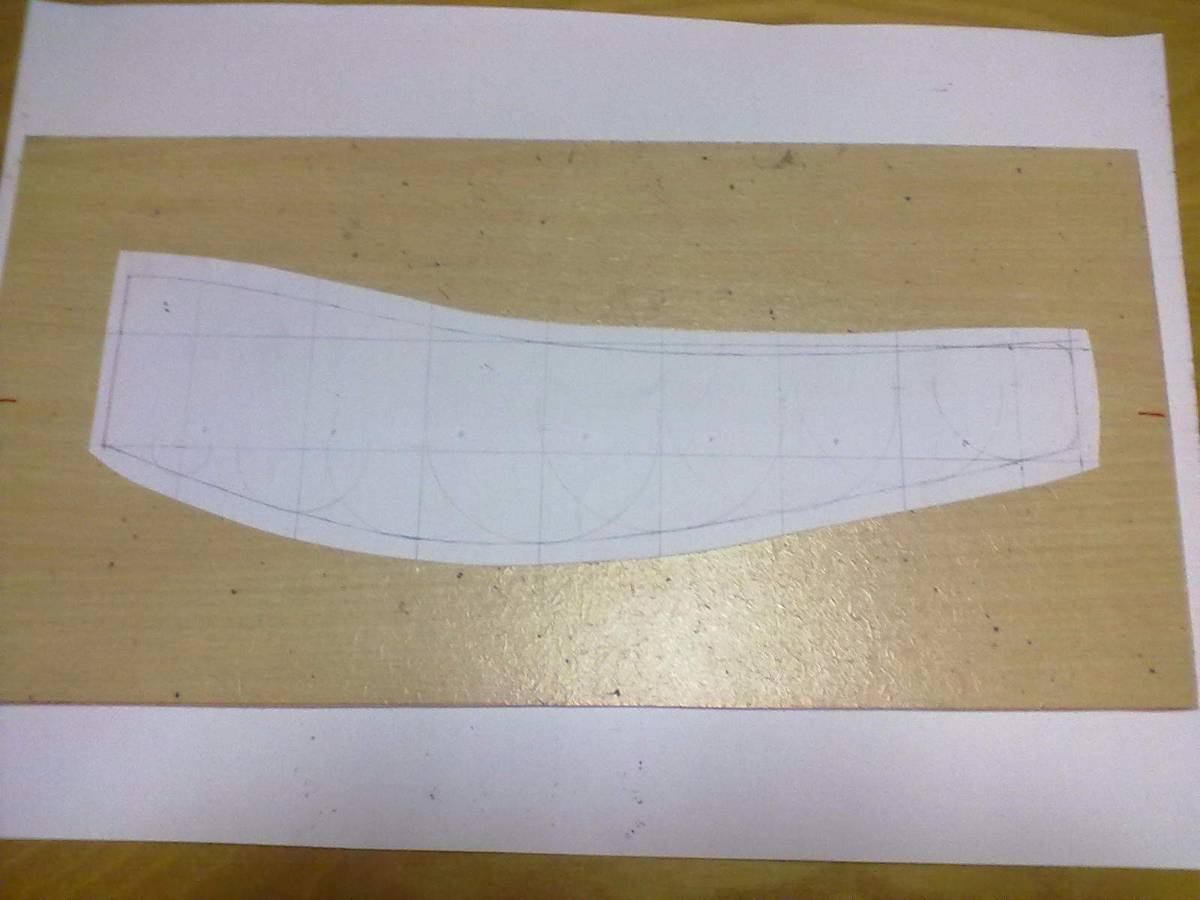

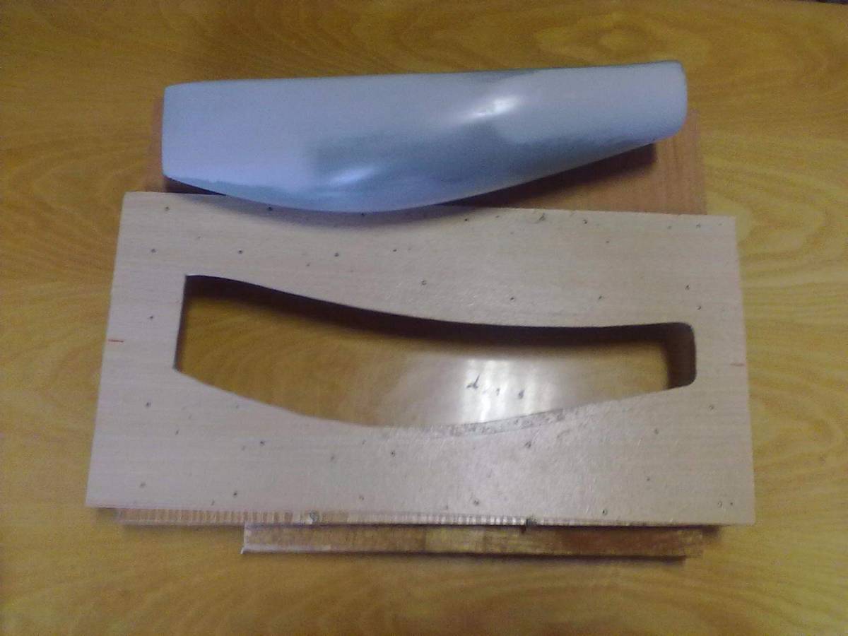

Na dělící desku jsem použil sololak 3 mm, protože se dobře opracovává.
Re: Footy BUTA
Aby se sololak neprohýbal, je přibit na dřevotřískovou desku.
Re: Footy BUTA

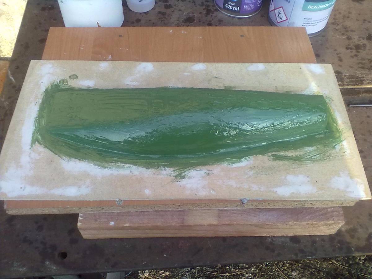

Trup zafixován plastelínou, a zatmelen.
Re: Footy BUTA
Před tím byl trup naseparován.
Re: Footy BUTA
Omlouvám se, zatmelena byla deska! Vybroušení a separace desky. Pak vložení trupu do desky nanesení separačního vosku do spoje mezi trup a desku, dokonale zacelí spáru. Tolik mám doteď uděláno.

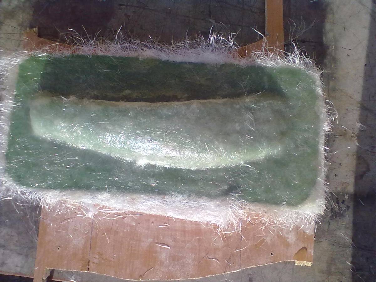

Jedna polovina je za laminovaná. Použil jsem polyesterovou pryskyřici z jediného důvodu, cena.
Re: Footy BUTA

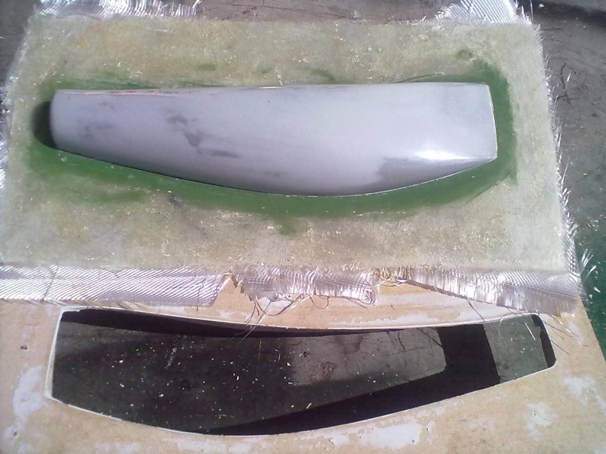

Dělící polovina se odloupla velice snadno.
Re: Footy BUTA
Kde není gelcoat, bylo pár kazů (bublinky). Zatmeleno, vybroušeno a navoskováno.
Re: Footy BUTA

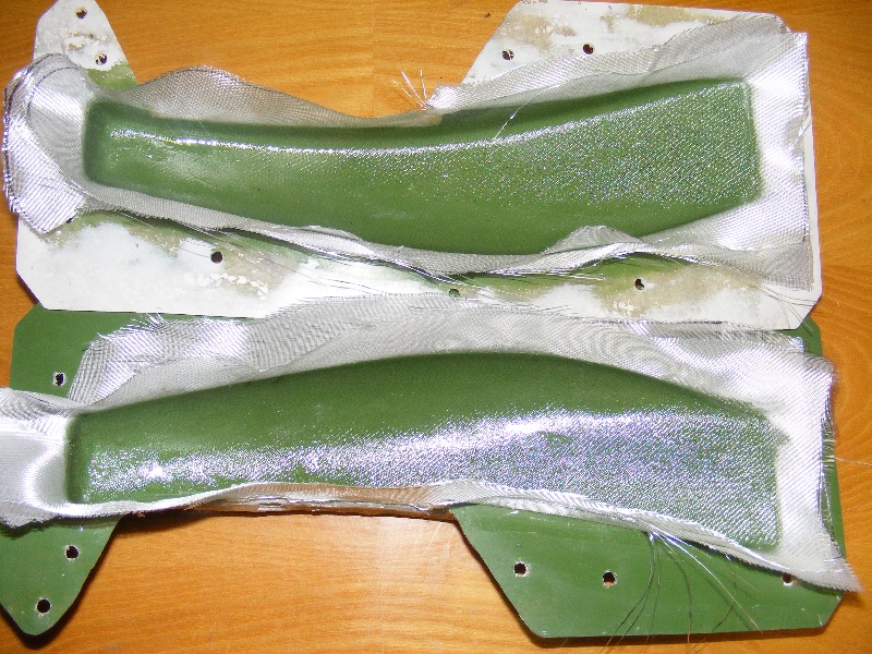

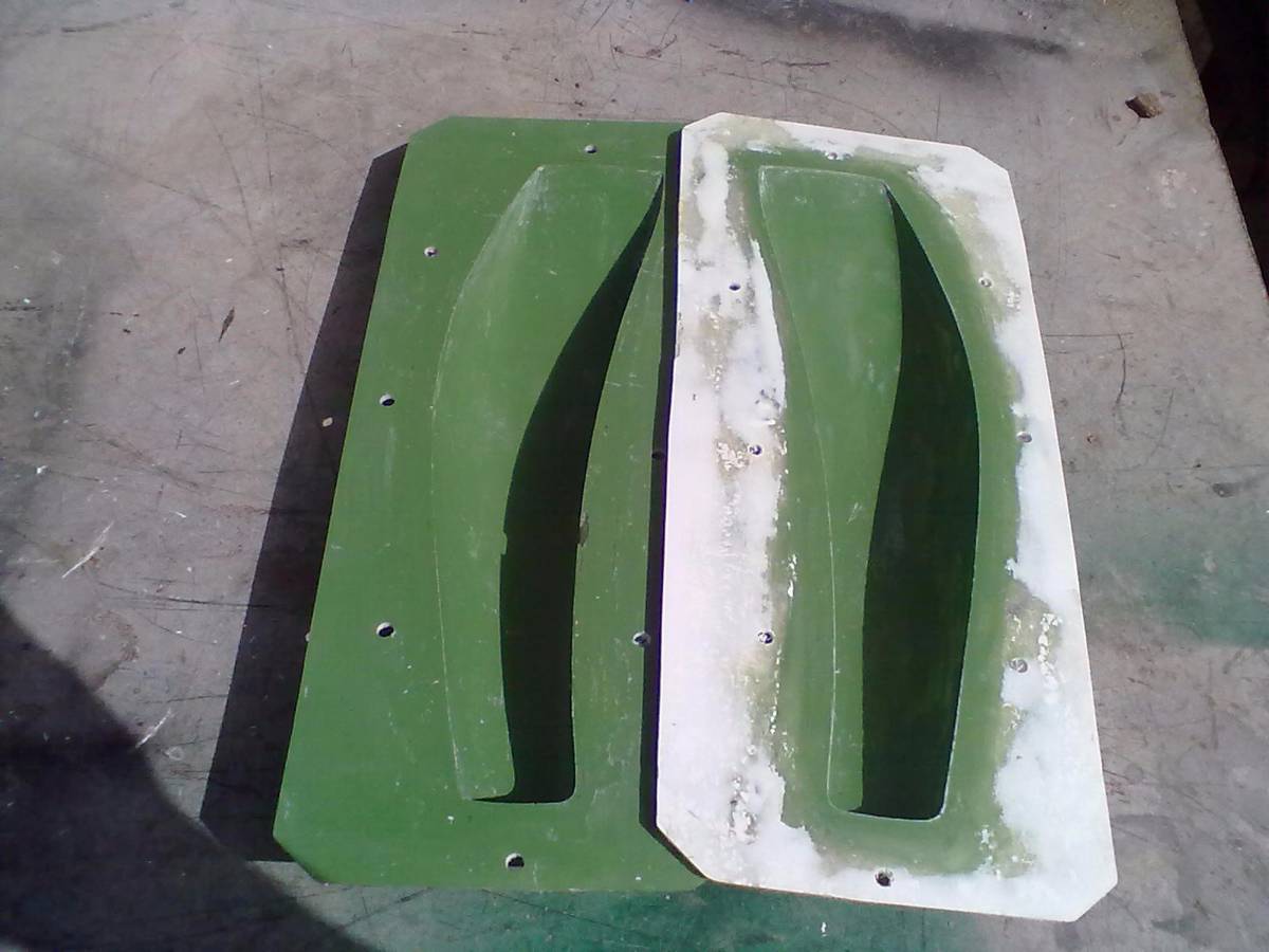

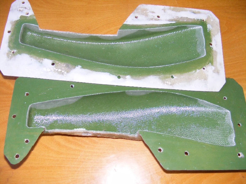

Za laminovaná druhá polovina formy.
Re: Footy BUTA
Forma rozlousknuta. Objevil se jeden kaz, ale na místě kde se bude forma řezat, tak je to OK.
Re: Footy BUTA

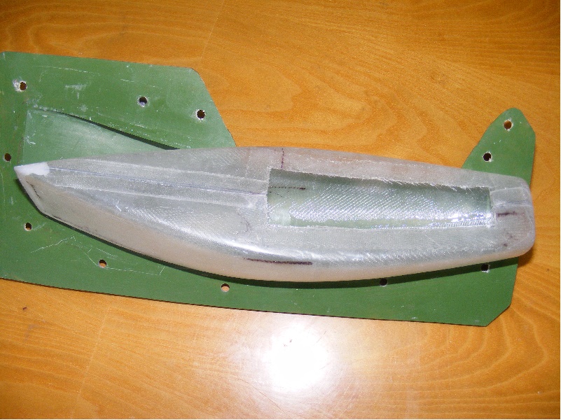

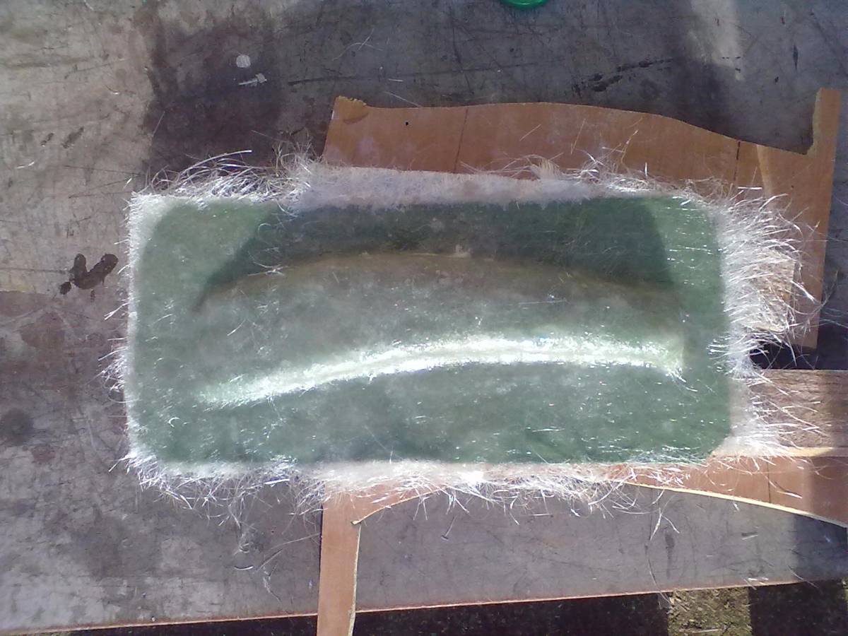

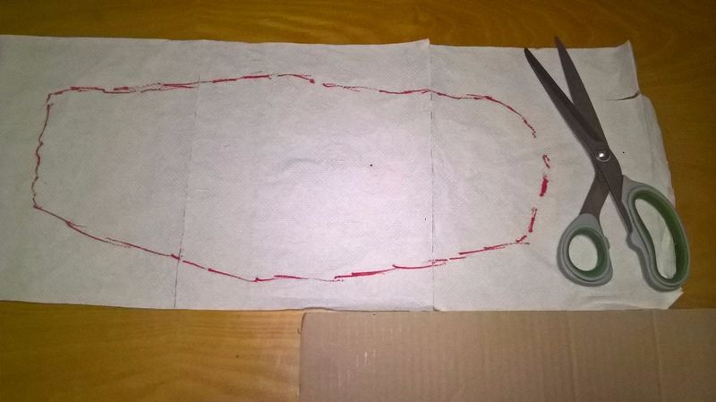

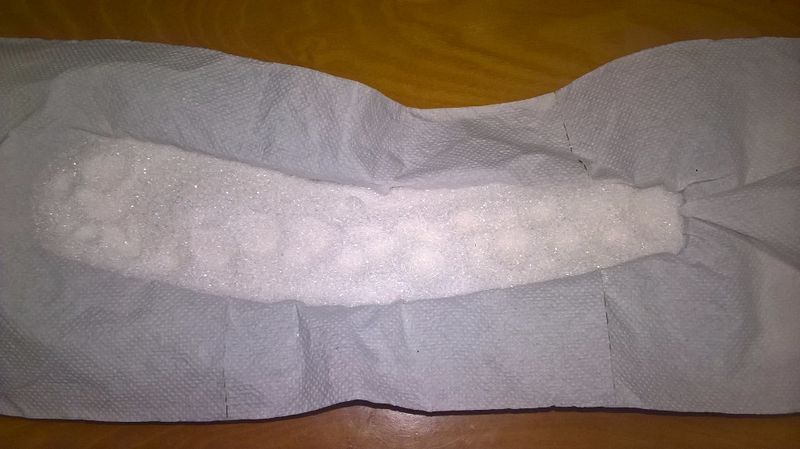

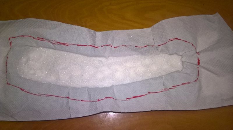

Po delší pauze jsem se vrátil ke stavbě. Výroba šablony na tkaninu je patrná z fotek.
Re: Footy BUTA

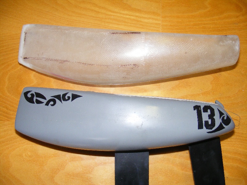

Trup šel z formy velice snadno.

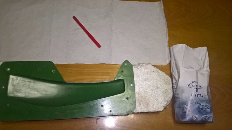

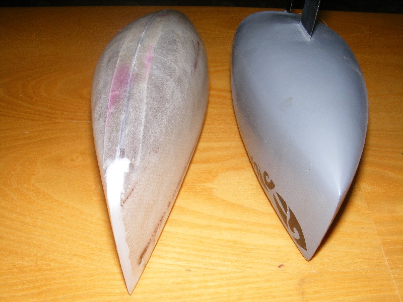

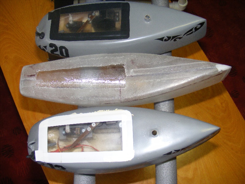

Porovnání s Esterelkou.
Re: Footy BUTA
Váha trupu je trošku větší než u Esterelky, za to ale pevnější.
