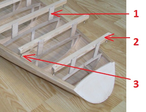

Dále jsem dneska po broušení opět vážil a zjistil jsem, že model po broušení má 1085 g, což tedy znamená, že jsem odebral broušením cca 52 g! 8-o Dost mě to překvapilo, abych se přiznal, ale asi je to normální...
Po tom, co jsem měl zbroušeno, jsem začal trochu počítat, ale nejprve prosím mrkněte na přiložený obrázek na vysvětlenou, aby bylo jasné o čem budu mluvit.
počítal jsem hmotnosti a:
1) hmotnost podpěr jsem HRUBĚ odhadnul na základě odřezku překližky z žeber stejné velikosti - výsledek byl 55 g na všechny podpěry
2) pomocné výztuhy žeber - změřil jsem celkovou délku všech výztuh modelu a zvážil a změřil jsem druhý hranol stejného průřezu [1,3*1,3 cm], který jsem měl doma - výsledek je 285 g (mimochodem délka váženého hranolu je 186 cm a jeho hmotnost je kupodivu 186 g)
3) šroubky = 20 g/všechny
Z toho tedy vyplývá:
1085
- 285
- 55
- 20
725 g (výsledek je sice opravdu pouze orientační, nicméně potěší a trochu uklidní :-) )

Přibyly nové fotky na kterých je vidět jak jsem lepil finální zrcadlo. Toto řešení jsem zvolil ze 2 důvodů:
1) jelikož plány, které vlastním, nejsou plány určené pro stavbu modelu, ale skutečné lodi a není v nich nijak zakresleno zrcadlo samotné, musel jsem při jeho výrobě hodně improvizovat a výroba samotného zrcadla se povedla až na třetí pokus. Bohužel ale absence zakresleného zrcadla v plánku také znamená, že není zakreslena žádná pomocná konstrukce, podle které by se první zrcadlo přilepilo. Výsledkem tedy bylo to, že jsem přilepil první zrcadlo trochu šikmo. :/
Jednalo se sice "pouze" o 3 mm, ale já jsem se na to nemohl dívat, aniž bych něco neudělal
A tak vzniklo 2. zrcadlo (tentokrát už na 1. pokus), které se po ploše k jedné straně zužuje a tím pádem eliminuje šikmost zrcadla prvního... Prostě jsem obkreslil první zrcadlo na nový kus překližky, který jsem později po ploše zužoval od jednoho konce ke druhému. Výsledkem je (pro mne) téměř dokonalá souměrná záď.
2) jelikož na konci modelu byly plaňky přilepeny k zrcadlu pouze jednou styčnou plochou a 2. zrcadlo je půdorysem i přes tyto plaňky, tak se nalepením 2. zrcadla zvýšila styčná plocha planěk z 1 plochy na 2 ve tvaru písmene L. Snad mě chápete
To zaručí, alespoň jak já doufám, vyší pevnost zádi a já mohu klidněji spát
Obrázek lepení druhého záďového zrcadla je opět na Rajčeti.

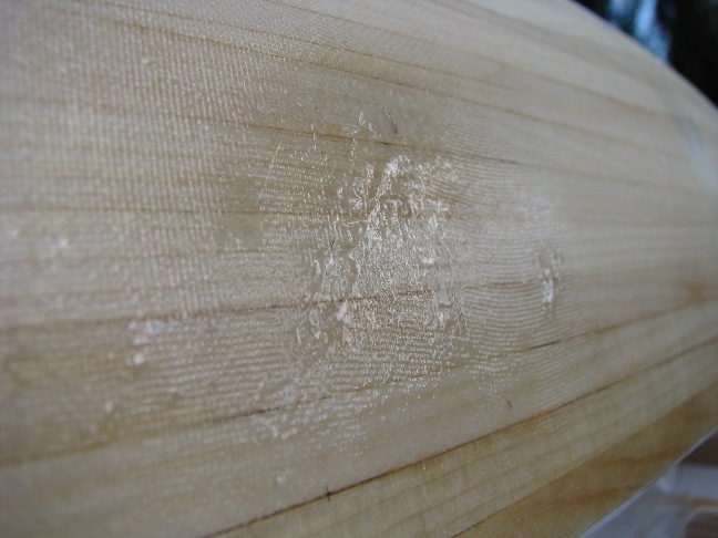

dnes byl den D a já jsem se pustil do laminování - fotky k dispozici na rajčeti.
Popis:
připravil jsem si vše potřebné, dle rad zdejších zkušenějších jsem si nejprve natřel celý trup lodi a pak jsem začal pokládat tkaninu 100g/m2 a formovat jí na trup a zjistil jsem, že už takovou chybu, jaká se mi povedla, neudělám.
Jako osoba nikdy předem nelaminující jsem položil tkaninu sám a na poprvé se mi to moc nepovedlo. Když jsem se pak snažil tkaninu srovnat, tak jsem vytvořil (šikula) faldíky, které jsem pak dost dlouho rovnal
No a jak jsem se tak patlal s těmi faldíky, tak jsem ztratil spoustu času, což mělo za následek bleskurychlé vytvrdnutí zbývající pryskyřice..
Výsledek možno vidět tady:

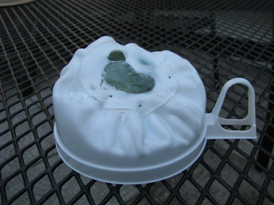

Já vím, jsem trubka - nenechal jsem si poradit a míchal jsem epoxy v hlubokém a úzkém kelímku namísto širokého mělkého, ve kterém probíhá reakce pomaleji...
Příště budu chytřejší
No, ale jak jsem se tak dneska pitval s tkaninou, tak jsem zjistil, že v některých místech se mi nepodařilo přichytit dokonale tkaninu ke trupu, a tak jsem musel místa trochu "zalít" epoxy a zítra to budu muset dost zbrousit:
Myslíte si, že to půjde zachránit? Myslím zbrousit a pak položit 2. vrstvu 50g/m2? Osobně v tom žádný problém nevidím, jelikož jsem si dneska vyzkoušel přilepení 100g/m2 tkaniny na špičku, kterou jsem laminoval už včera (viz rajče) a žádný problém nebyl. Nejprve jsem špičku obrousil a pak už jsem pokračoval jako u zbytku trupu, jako kdyby špička laminována předem nebyla a v pohodě...
Zbytek trupu šel parádně - až na to, že jsem nakonec musel opravdu přerušit pokládku 2. vrstvy najednou z důvodu vytvrzení epoxy, jak jsem psal výše. To znamená, že budu muset zítra brousit a pak tedy pokládat 2. vrstvu...
Napíšete mi prosím své bezprostřední dojmy?
Popis:

a to stačilo epox trošku přiředit......
zdá se že se potvrzují mé osobní začátečnické zkušenosti...... jinak používám zásadně tkaninu pokládanou z pruhů 10cm širokých a pod úhlem 45°na směr planěk, tím se daleko lépe dá dosáhnout tvarovatelnosti na oblinkách.
Obrousit to půjde jen je to jaksi zbytečná práce navíc.....
