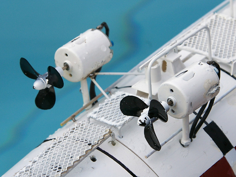

nedávno v RCR vyšel článek kde byl popis ponorky poháněný tzv. PLECHOVKAMI také zatopenými vodou tedy kartáčkovými motory ....ale myslím , že já tu nebudu obhajovat pohon který funguje minimálně tak spolehlivě jako pohony na bázi suchých motorů s jakkoli složitým přenosem výkonu.
Co se týče pohonů ponorek je tu Mičer a nebo Predseda oba na vysoké úrovni ponorkové techniky.....
Re: těsný trup - plexi?
Zatopené "plechovky" bych rozhodně nedoporučoval. Použil je Erich Frotzler z Vídně na batyskafu Trieste (RC revue 2/2012), protože víceméně neměl z maketářského hlediska jinou možnost (2x Speed 280). Motory vydrží jednu sezónu při občasném ježdění (řekněme jednou měsíčně?) a výhradně v bazénech, kde je z hlediska abraze celkem čistá voda. Pokud se zabíhají "plechovky" ve vodě (mimochodem, funguje to výborně), tak v destilce, a ta se třeba 3x mění. Ve volné vodě s větším množstvím rozpuštěných solí a kalu (drobných abrazivních částic) motor trpí podstatně víc. Není mi známo, že by zatopené "plechovky" kdokoli jiný z ponorkářů používal. Nejde o hřídel, plechy, ložiska ... ale o komutátor a hlavně tenké plechové kartáčky a jejich připojení. Proti stříďáku ve vodě nic nemám.
