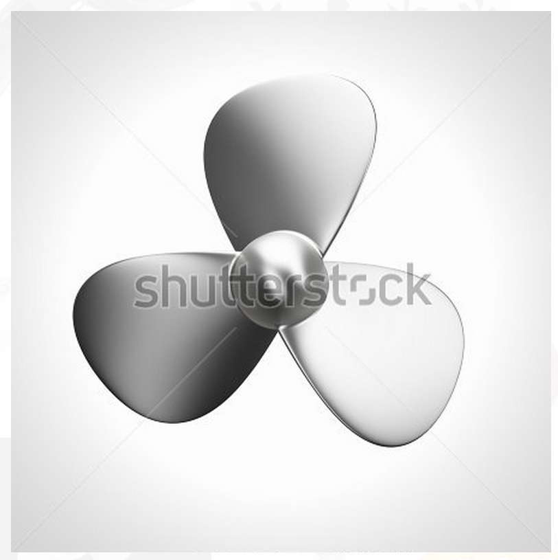

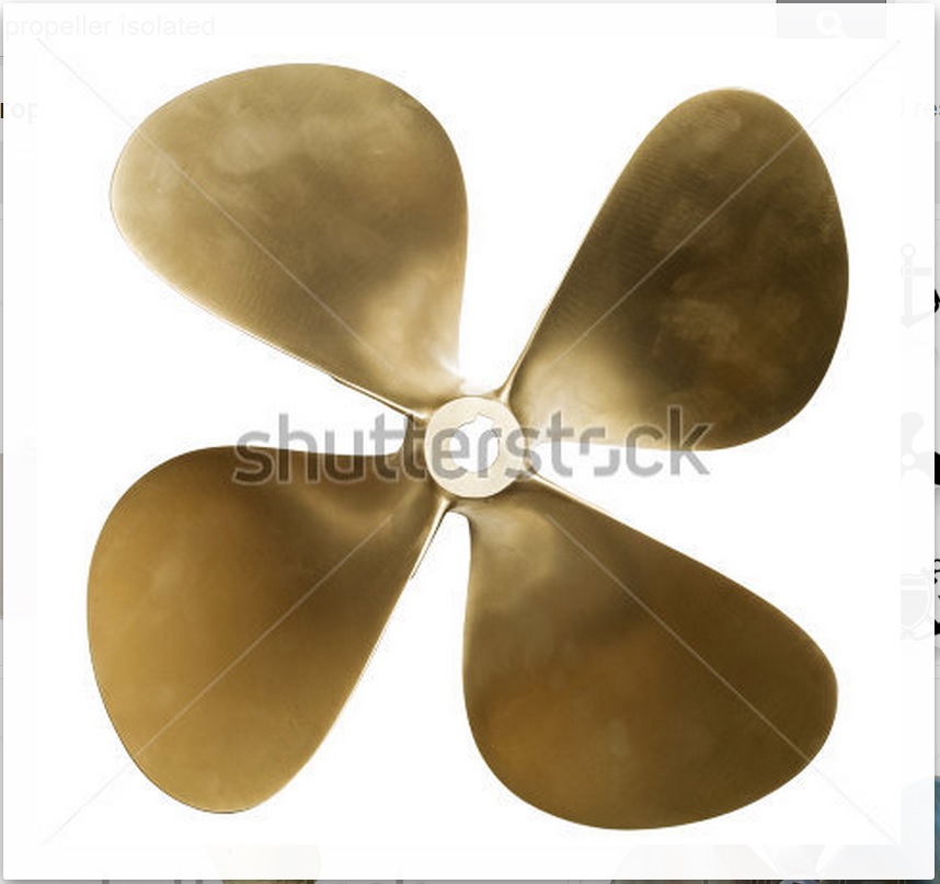

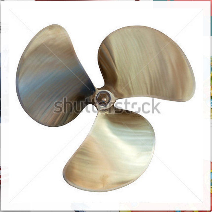

Nieco taketo by mohlo byt?

1:
2:
3:
2:
3:

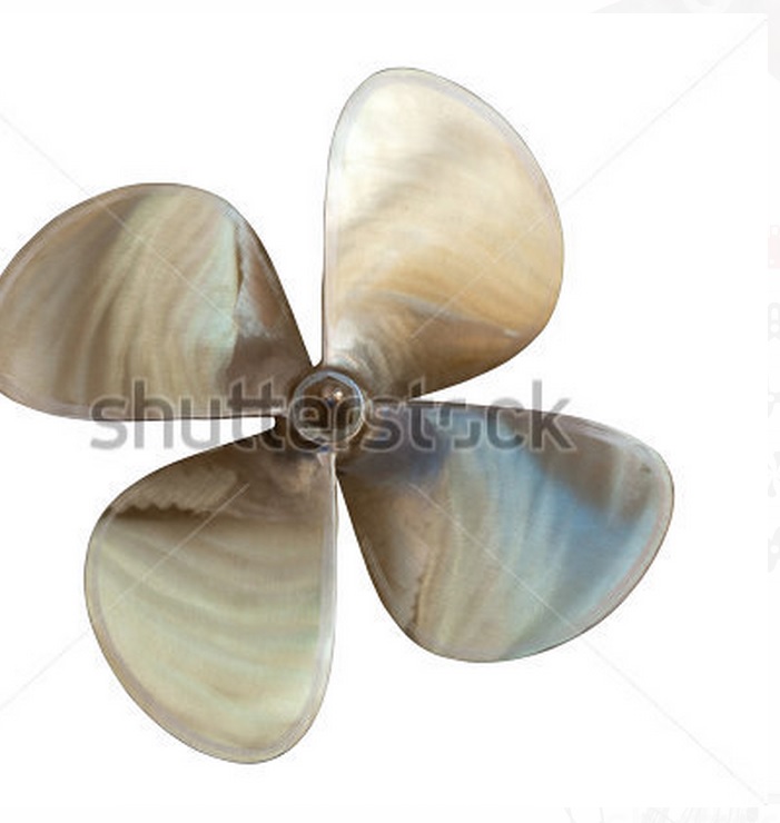

4:

Neviem este ako ssa tu poriadne vkladaju obrazky tak som to dal ako linky 1-6.

pro skeblíka,
ve svém posledním příspěvku píšeš : ...Tu je ta vrtula úplně divná. Proč ?
zadéj si do vyhledávače google heslo : antique ship propeller a po otevření se podívej na 6 nabídku ....
large solid bronze ship propeller ... je to nejpravděpodobnější tvar šroubu. Na tvých fotografiích ještě tak použitelná 4 .
- motor, o kterém uvažuješ ma malé otáčky na šrouby 50-55. Je vhodný pro šrouby od 70 mm.
Doporučoval bych motor Robbe 755/40 , na zkoušku se šroubem Robbe 50/42. Pak si případně udělat mosazný šroub.
Ať se Ti daří se stavbou a lodě plují
