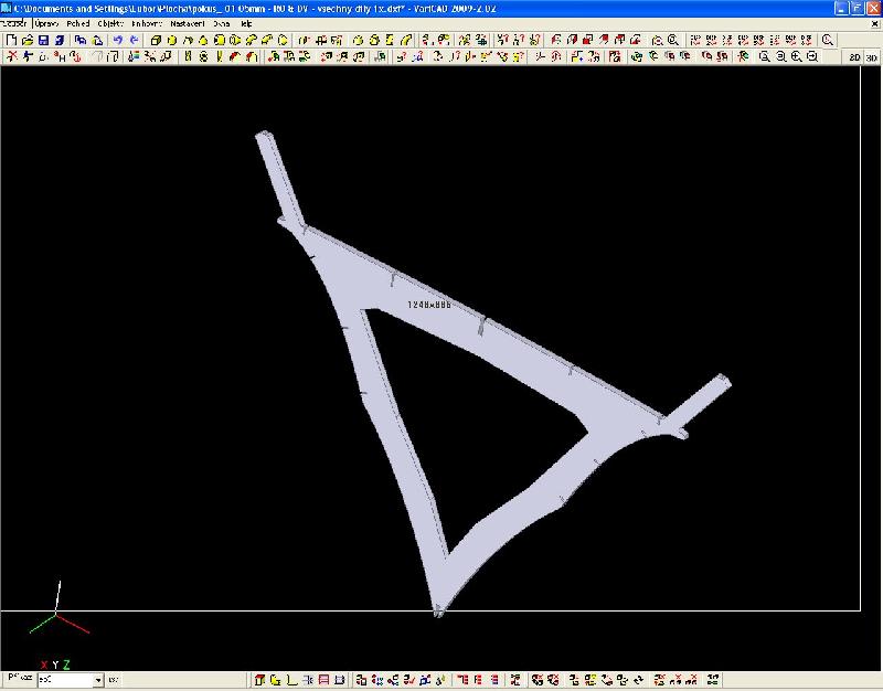

data jsem skouknul a jsou ok ale jen ve zdrojovem souboru
corel nemam pouzivam inkscape /freeware a umi to co corel/ a tam jsem jen otevřel
uložil do dxf
jako test jsem to nacetl do cad a pro jistotu hodil do 3d
takove data musi vzit vsude
logicky zaver je chyba v prevodu corel do dxf
uložil do dxf
lubor chytil
