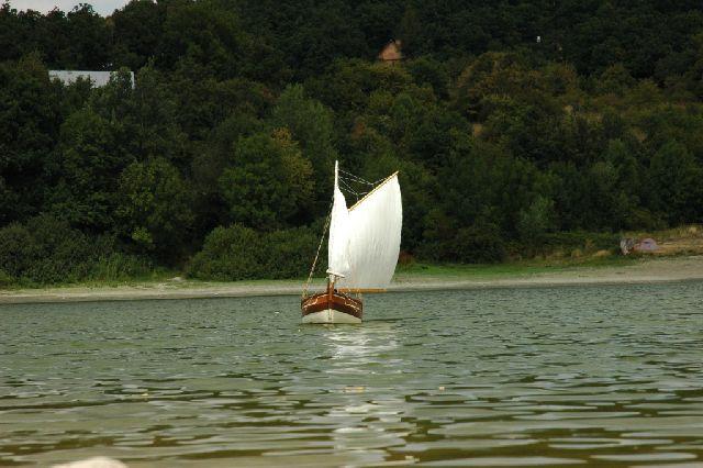

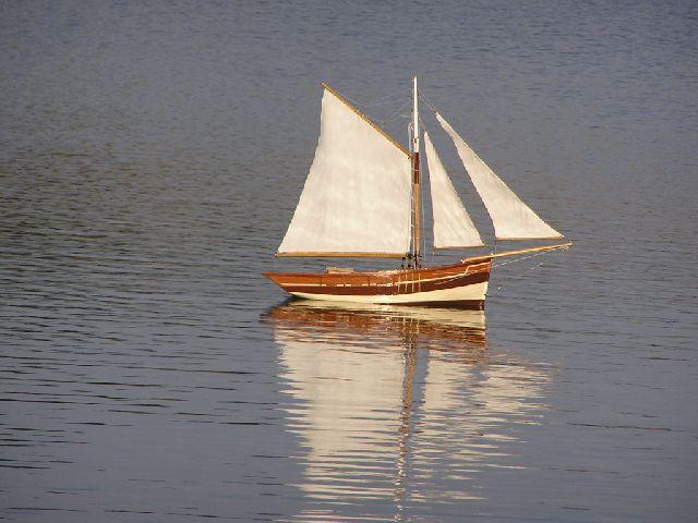

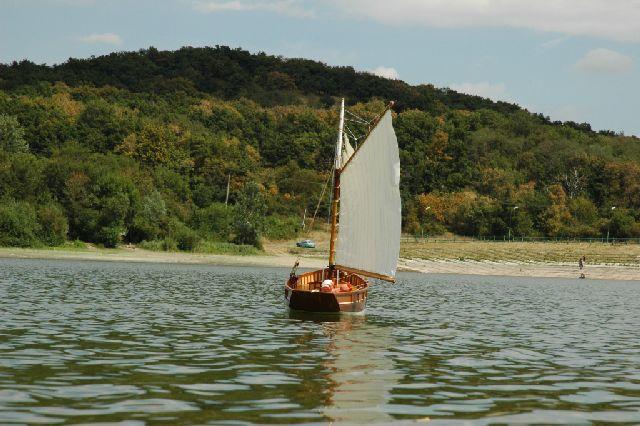

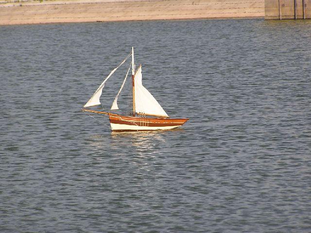

Vážení priatelia,
po roku a pol na rôzne dlho prerušovanej práce, som spustil na vodu model francúzskeho rybárskeho člna
Le Camaret. Model je postavený na motívy člna RED ATAO, ktorého model prevádzkoval určitý čas pán
Štefan Ábel. On mi nakoniec poskytol plánik, informácie a rady a nakoniec mi sprostredkoval kúpu laminátovej škrupiny trupu od pána Mikulku. Model ešte nemá dokončené všetky palubné nástavby a nie je ešte osadená vrcholová plachta. Tá z toho dôvodu, že doterajší balast ( 5 kg olova v kýle ) je nepostačujúce
a tak budem musieť urobiť cca 7 kg bombu a umiestniť ju mimo lode - pod kýl. Nakoniec pán Borek Dvořák
o tom hovorí neustále , a má pravdu.
Odpovedať na otázky a klásť otázky budem v ďalších príspevkoch.
Teraz niekoľko akčných obrázkov :
portal/img/gallery/252_1188752647.jpg
portal/img/gallery/252_1188752883.jpg
portal/img/gallery/252_1188753066.jpg
portal/img/gallery/252_1188753194.jpg
portal/img/gallery/252_1188753322.jpg
portal/img/gallery/252_1188753409.jpg

Zdravim,Tujano píše:... Tá z toho dôvodu, že doterajší balast ( 5 kg olova v kýle ) je nepostačujúce
a tak budem musieť urobiť cca 7 kg bombu a umiestniť ju mimo lode - pod kýl. ... Tujano
a obdivuji pekny model. Pokud jde o balast pod kylem, doporucoval bych spise prodlouzeni a rozsireni tzv. mrtveho kylu, nez obligatni bombu. Vim, ze se pod carou ponoru nehodnoti, avsak pridavny kyl s bombou pusobi na trupu tohoto typu vzdy opticky rusivym dojmem (asi tak, jako kdyby nekdo na sochy na Karlove moste prisrouboval satelitni anteny). Navic se na bombe zachytavaji vodni rostliny, ktere dokazi lod v extremnich pripadech az znehybnit.
Na fotografiich model pusobi dojmem, jako by trup byl prilis vynoren z vody, tzn. Vas odhad zvyseni balastu o 2 kg bude jiste spravny (mozna trup "unese" i vic).
Jedinou konstruktivne kritickou poznamku bych si dovolil k plachtam, ktere nestoji optimalne. Pokud pijedete na "Zamykani vody NSS", mohli bychom se pokusit spolecne najit lepsi trim.

Ach plachty : zatiaľ sa mi nepodarilo zohnať vhodný materiál na plachty , čo je nakoniec aj dobre, pretože šijem neustále ďalšie a stále horšie. Ich strih po lemovaní sa vždy prudko zmení. Týka sa to predovšetkým
kosatky a stehovky. Materiál na plachty bol v obchode označený ako vetrovkovina.Na Zamykání vody NSS
ešte tohto roku nepôjdem , takže ak mi chcete radiť, tak takto verejne, nech sa aj iní poučia. Ináč na Vás som sa najviac tešil.
Nový balast určite neodlejem do tvaru bomby , ale ako plochý predlžený kýl, len sa chcem spýtať : môžem olovo odlievať do drevenej formy , alebo iba do sádrovej ?
