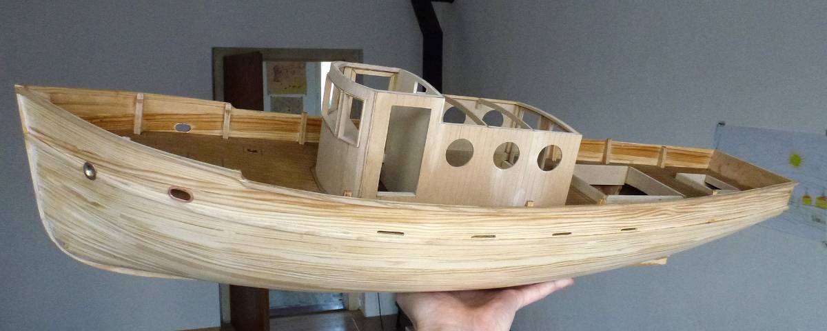

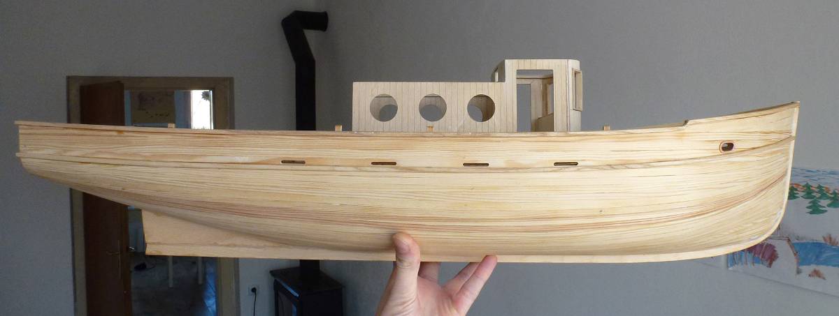

A ještě pár fotek aktuálního stavu, ať je co prohlížet. Je vidět, že mezi plaňkama na přídi (a zádi taky) je v místech většího zaoblení taky více tmelu - možná je to i pryskyřice, co prosákla zevnitř, těžko posoudit. Z toho bych měl trochu obavu, kdyby to mělo zapracovat. Nebo je to ještě akceptovatelné? (i pro tu fermež)
Doplňuji, že je to prý tmeleno polyesterovým tmelem plněým dřevní moučkou (polytmel).
Průchodka pro kotevní řetěz na přídi je z nějaké lovecké nábojnice, co sem našel na procházce :-). Zbytek z měkého měděného plechu.
Naposledy upravil(a) semo dne pát lis 20, 2020 11:14, celkem upraveno 1 x.

Fotky pěkné, takovéto klasické dřevěné trupy se mi na pohled moc líbí. Až mi přijde líto tu strukturu dřeva a planěk zakrývat byť jen barvou natož laminátem. Takovou dřevěnou loď bych nejraději ani na vodu nedával a nechal si ji vystavenou doma. Ale o tom tu řeč není, řeší se jak ten trup dokončit a model zprovoznit.
Čím je to vlastně lepené? Pokud epoxidem a to poctivě plaňka k plaňce, tak by měla být pevnost a soudržnost konstrukce dobrá (navíc to máš spojené tím vnitřním laminátem). Takové spoje budou zřejmě pevnější, než samotný materiál. Ale v tom bude právě zrada. Pokud se do dřeva dostane voda, tak sice spoje mezi plaňkami vydrží, ale popraská to přímo uvnitř těch plaňěk. Tedy možná lepší, než kdyby to bylo slepené nedbale (bůhvíjaká lepidla se v minulosti na lodě používala) a rozjelo se to úplně, ale praskání samotnému to zcela nezabrání. To je záležitost vnější vrstvy trupu.
Když tak na to zblízka koukám, tak tam vidím s případným olaminováním docela problém. Zkušenosti z vlastních neumělých pokusů a následně slova zkušených mi potvrdily, že na úspěšné olaminování to chce co nejhladší povrch trupu, bez zbytečných výstupků. A těch tam nyní máš více. S kýlem se nic nenadělá, ten tam prostě být musí. Proto se také doporučuje takovéto trupy olaminovat z více kusů tkaniny (zvlášť boky a samostatně ještě kýl). Tím že tam už máš nalepenou tu lištu v úrovni paluby, tak to bude ještě horší. Obecně se doporučuje napřed olaminovat hladký trup a teprve potom na něj všechno vystupující nalepit. Olaminování ostrých hran je vždy oříšek. Tkanina má snahu pružit a odchlipovat se a místo hezky hranaté lišty tam snadno vznikne zaoblený výstupek. Proto ta doporučení na přitlačování tkaniny během tuhnutí. Ale ani to nemusí pomoct a výsledek mnohdy nebude dokonalý. Potom tam vidím vystupující to kování (obruby otvorů), to by také bylo vhodnější instalovat teprve na olaminovaný trup.
Jestli jsi zde na DF studoval staré diskuze, tak i v sekci laminování je toho spoustu a podobné problémy se tam kdysi řešily.

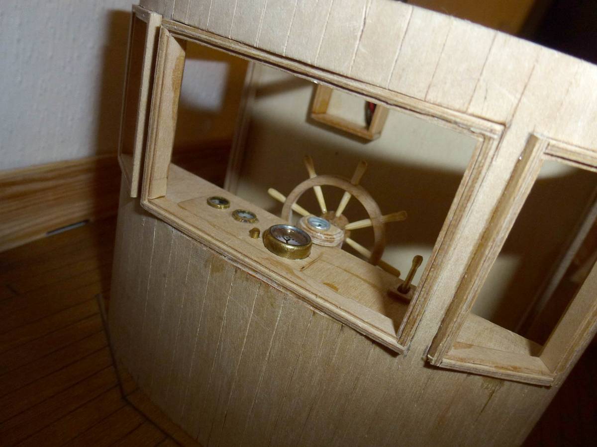

Svoje dilema jsem během víkendu trochu upozadil. A aby práce nestála, vyrobil jsem nějaký drobnosti do interiéru (zatim to je můj nejdetailnější "kokpit"). Skříňka na stěně bude mít ještě dvířka, nejspíš s červeným bleskem :-). Na přístrojovou desku přidám ještě nějaké kontrolky, ...a tak. Ciferníky jsem kreslil ručně. Nechtělo se mi sedět u počítače (stačí to přes týden).
Krom toho jsem přidal výfuk (schválně jsem vybral nepěknou trubičku) a elektrické rozvody pro světla.
ObrázekObrázekObrázek
