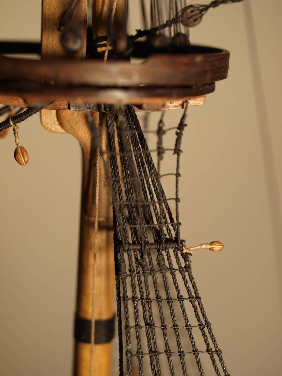

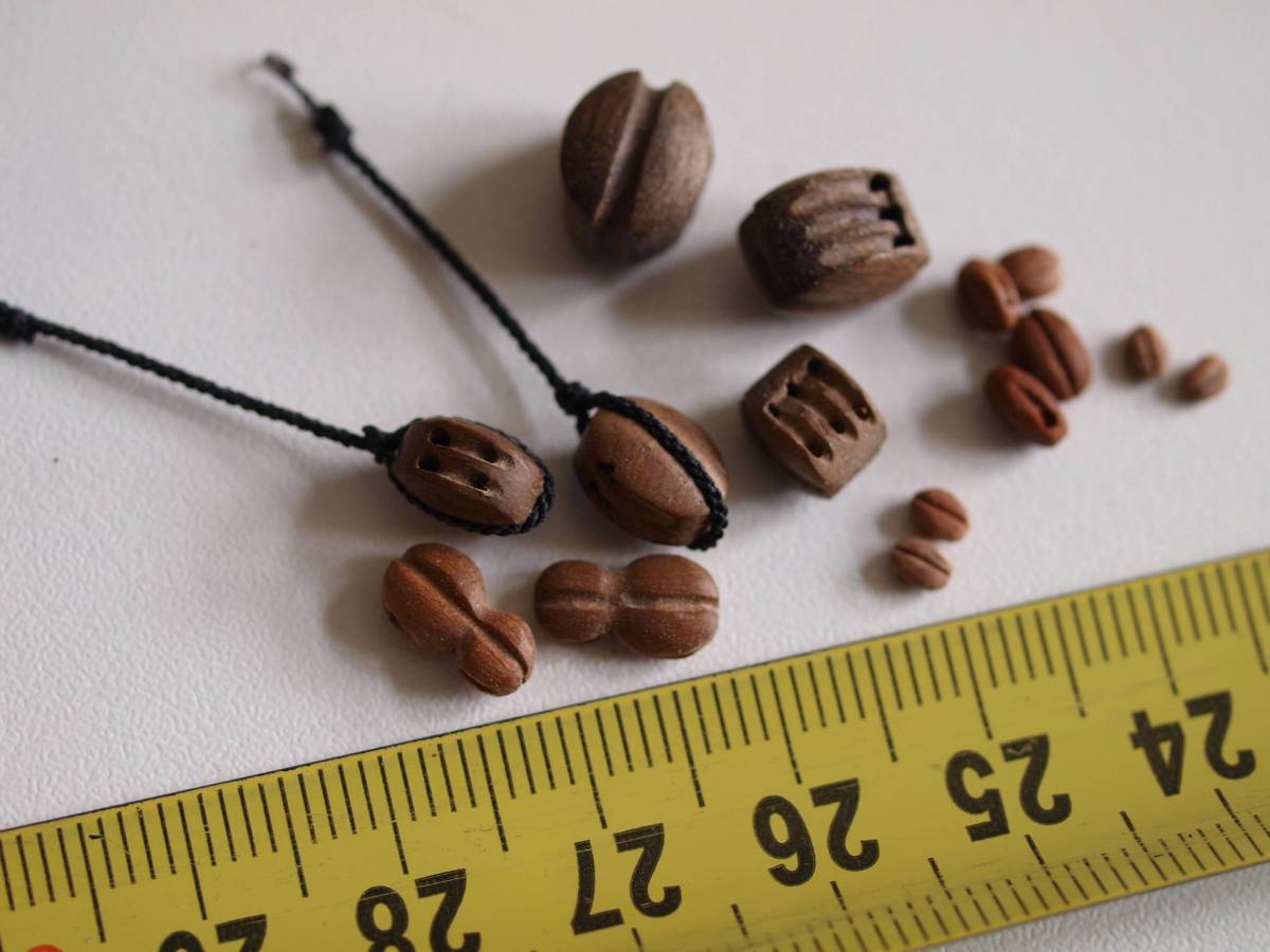

Z čeho máš vyrobenu tu splétačku lan. A jak vypadá druhý konec.

splétačka je z Lega technik. Je to upevněné v liště na sádrokarton. na druhém konci je toto

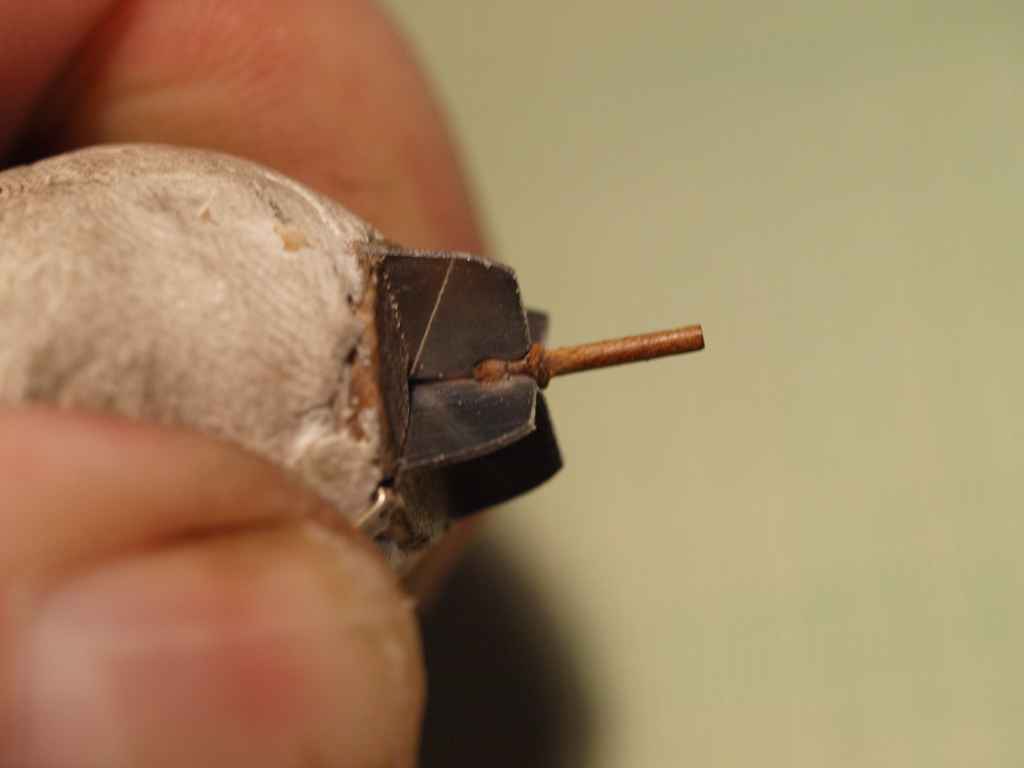

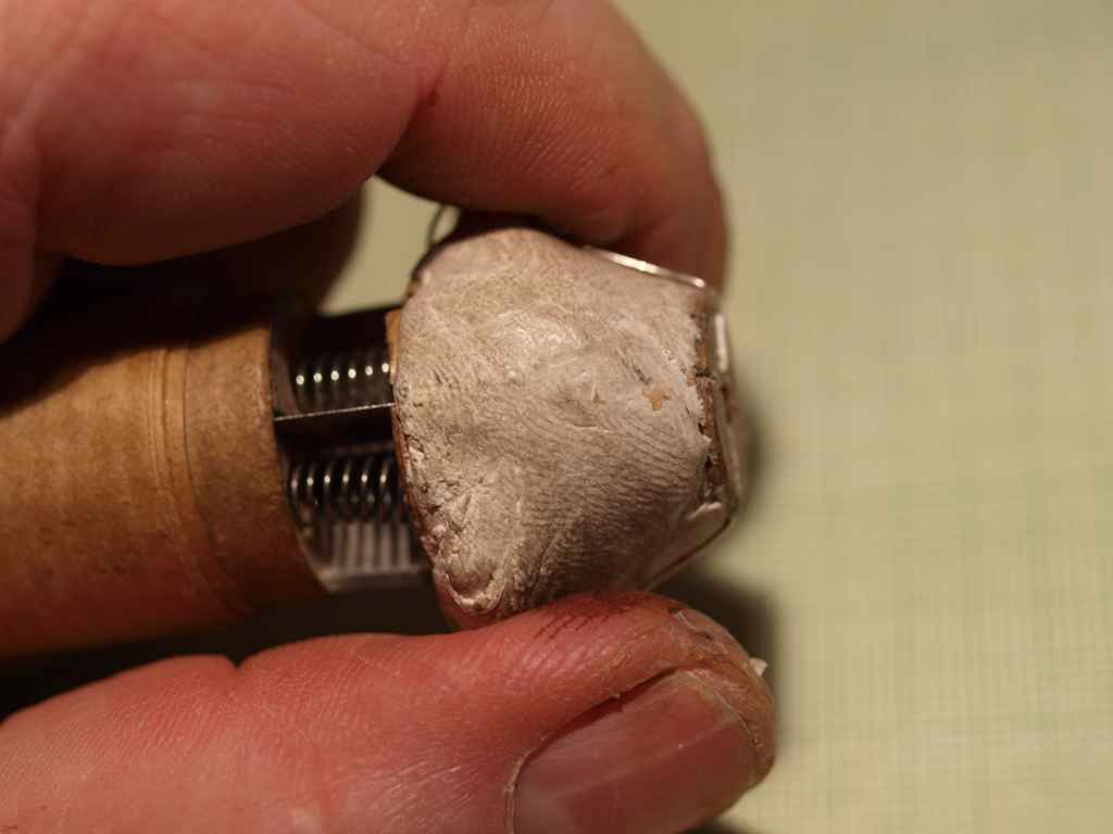

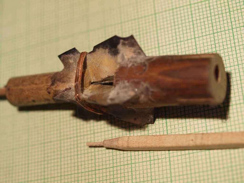

volně to jezdí v té liště s potřebně těžkým závažím. Uprostřed klasický troj nebo čtyřdrážkový vodič nití. Docela mě baví vymýšlet forichtungy. Třeba na kolíčky jsem si vyrobil dva soustružníky. Jeden pevný, druhý svírací. Je to z břitů do pasparťáku a z žiletek do hoblíčku. Nejprv strčím hranolek na vrtačce do jednoho - vybrousí to dřík s hlavicí, pak hlavici skřípnu do druhého - vybrousí se hlavička. Jde to rychle, akorát je limitem velikost. U menších mi to už ukrucovalo hlavičku

na motání lan se dá dobře využít i motorový ,,forichtung,, od vietkongu původně určený na pletení culíčků pro malé parádnice , máto malý motor s převodovkou na 2-5 (podle typu) pramínků vlasů samostatně se točících -to při první poloze přepínače a pak při druhé poloze přepínače se předem stočené pramínky stočí do lana....... docela zajímavá věcička za zhruba 39-120,-kč.

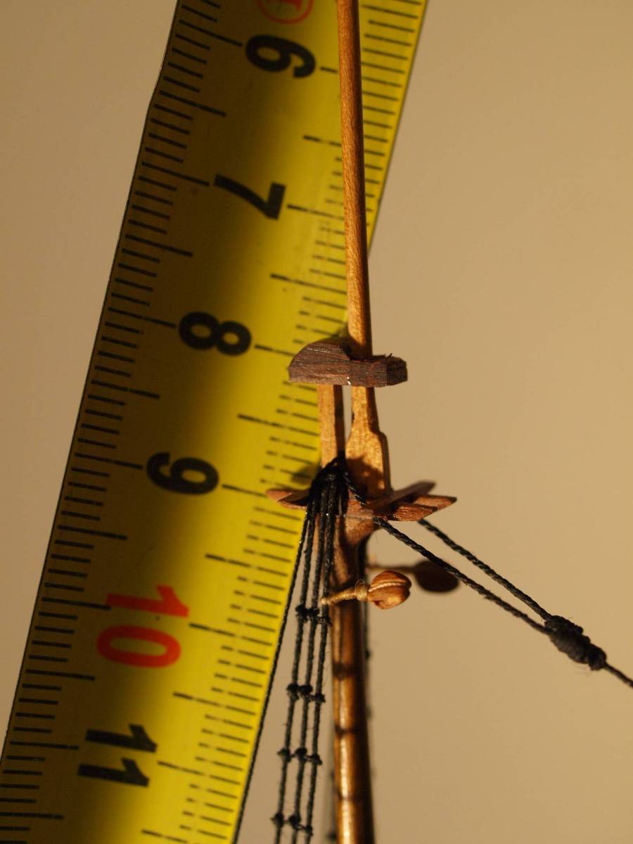

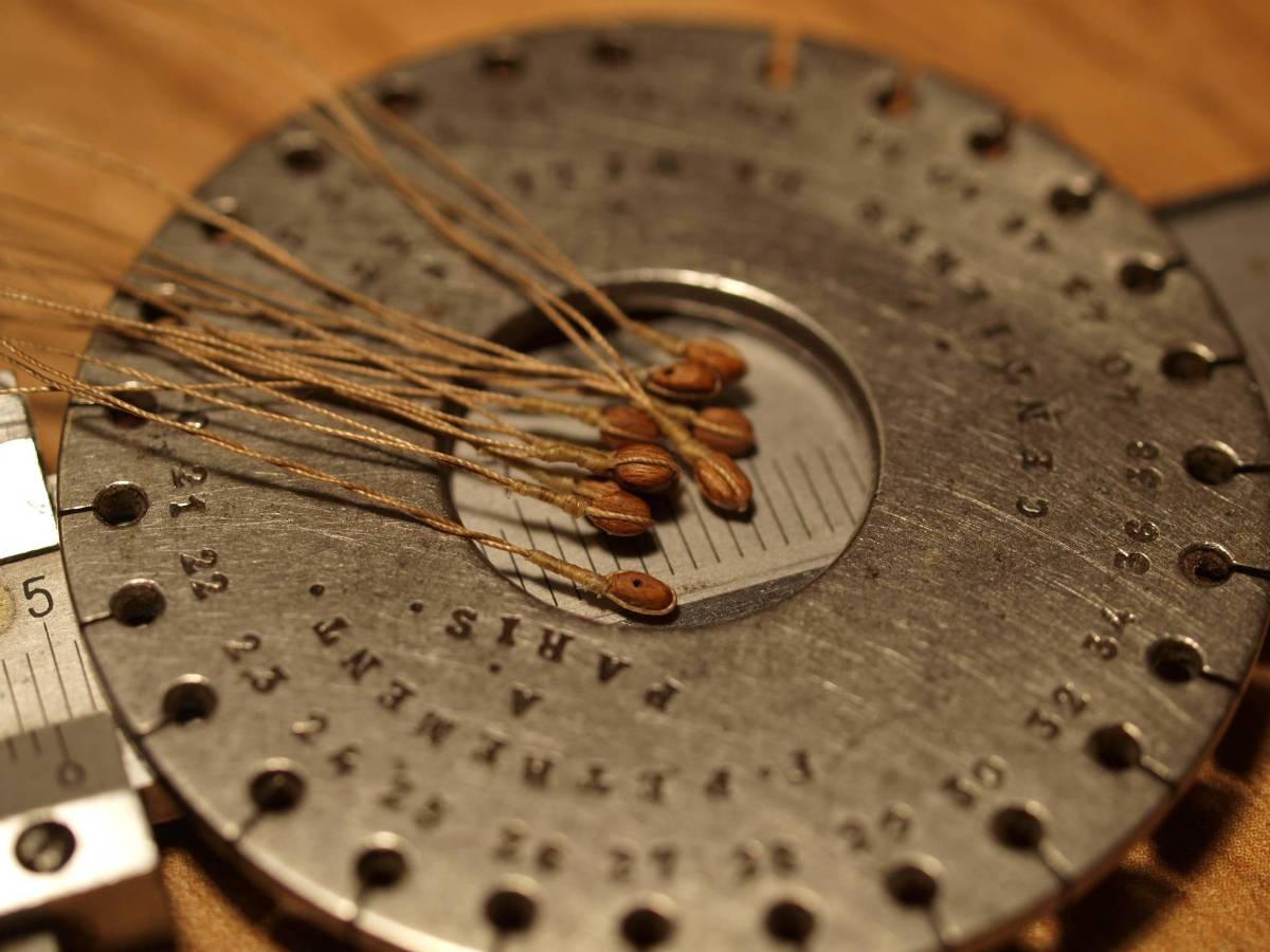

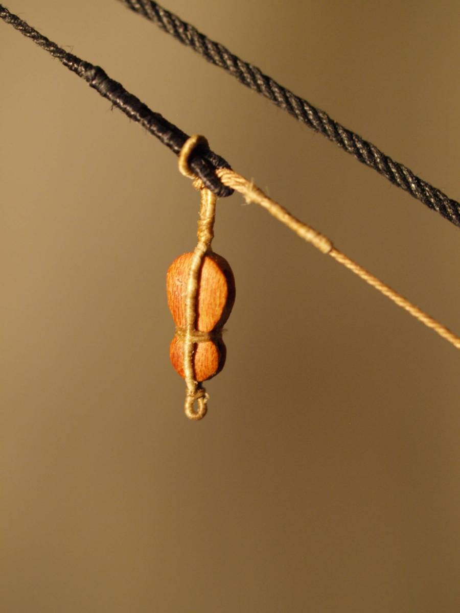

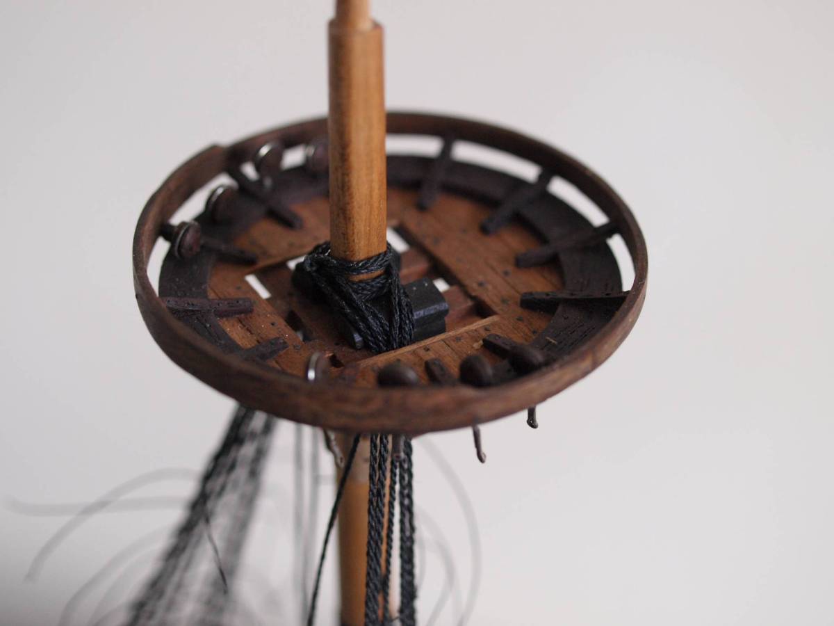

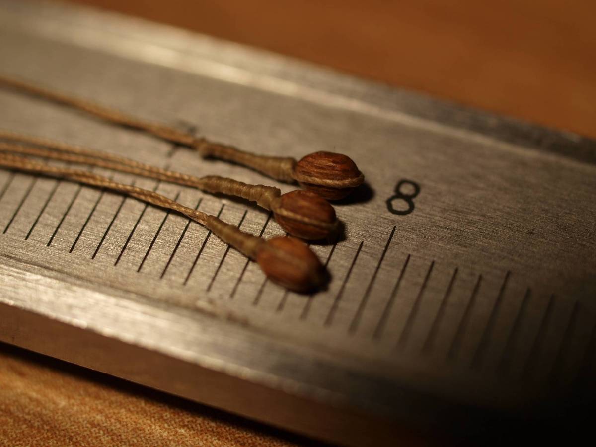

Tak jsem se po dlouhé době opět vrhnul plnými silami do modýlku, motivován představami co a jak bude po tomto mém prvním modelářském pokusu následovat. Inspirace jsem načerpal v námořním muzeu v Paříži, přiživil shlédnutím filmu Michiel de Ruyter (Admirál), tak teď jenom zbývá nějak doklepat Wappena, abych mohl začít znova a poctivě - mnoho jsem nastudoval, mnoho předělal, mnoho nepředělal a jen vím.
Takže se motám v takeláži, vyrábím "spermie", motám lanka, barvím lanka, no prostě to, co všichni tady

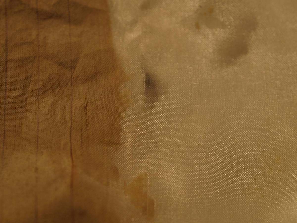

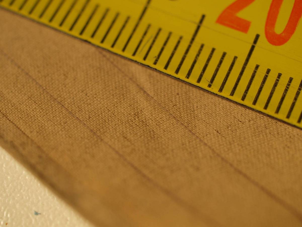

Také jsem provedl nějaké zkoušky látek na plachty, jelikož studijní model chci v "plné palbě". Na mnohých modelech se mi nelíbí plachty, které jak hustotou tkaniny, tak velikostí stehu nerespektují ani přibližně měřítko modelu. Ze zkoušek mi vyšlo nejlépe toto
Je zde již zkouška imitace prošití, kde si zatím nejsem jist, zda nebudu mikrojehlou reálně prošívat.
Takto vypadá rozdíl mezi mnou upravenou látkou a surovou, což je stříbřitě bílé nejjemnější hedvábí

to je nádhera... co je to za látku a za mikro-stehy? a čím dělané?

Pro Petra Hájka. Látka je husté hedvábí, prodávané v uměleckých potřebách jako materiál pro malbu na hedvábí
Je to tato značka
Ten vzorek není prošitý, ale je obarvená vždy jedna nit v látce (nit je vytažená z kraje látky, obarvená a po narovnání shrnuté látky se vtáhne zpátky a dělá tam tu linku. Nic tam není šité - uvažuji, zda nějak nezdůraznit ten steh - asi by měl být nějak více patrný, než jen linka. Zatím se chystám na řadu pokusů, což je ostatně celá loď.
