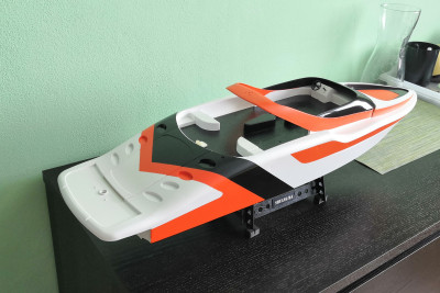

Lakování dokončeno
Použita bílá na vše a pak oranžová a černá na části.
Ještě na to přijde hromada nápisů a nějaký finiš, ale už to vypadá podle představ

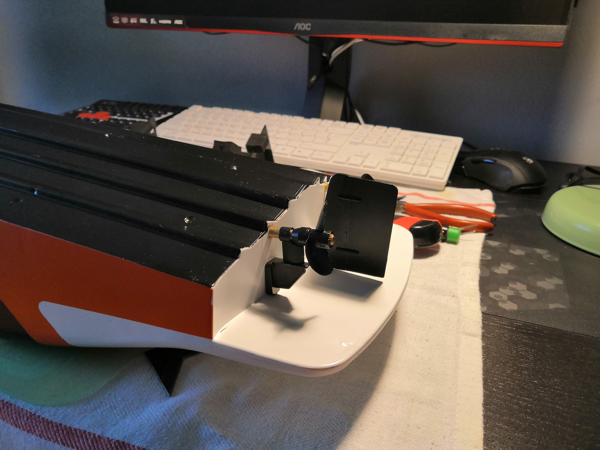

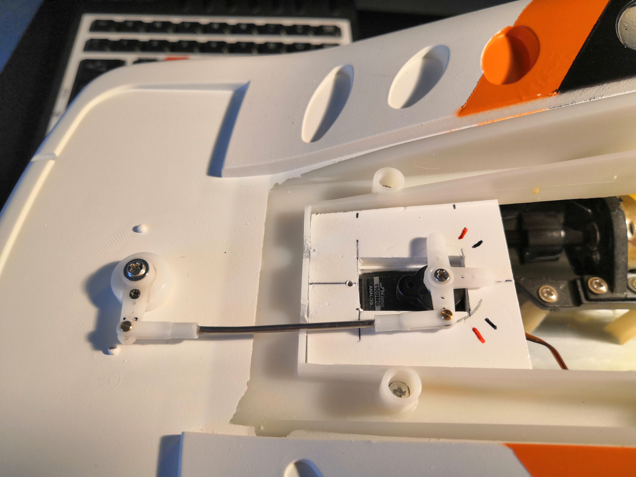

Kormidlo a jeho ovládání už jsem upgradoval a byl to i vyzkoušet. Má teď větší plochu a je to hlavně bez vůlí
... Na otáčení na místě to není, ale dělá to krásné dlouhé oblouky
(rychlostní mód) .... Samozřejmě mám i manévrovací mód, kdy se ke kormidlu spouští i jeden z motorů, to se pak otočí na cca 50cm. ...
Upgrade na dvě kormidla, nebo spíše úplná přestavba pohonu bude později, až si s tímto vyhraju dosyta

Když koukám na fotku toho kormidla, tak bych nevěřil, že může fungovat
Ale je fakt, že jak máš ty dva motory, tak na nějaký pomalý manévrování si můžeš pomoct tím jedním motorem a na to rychlý ježdění to asi stači. Sem pak hoď video, jak to jezdí
