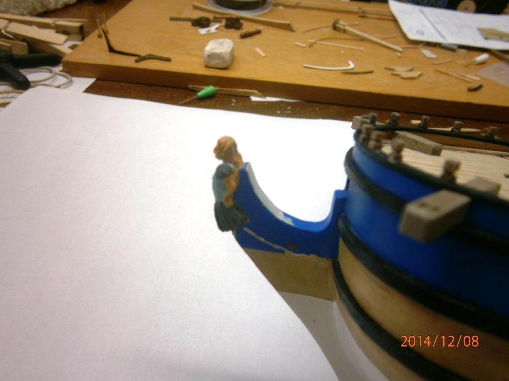

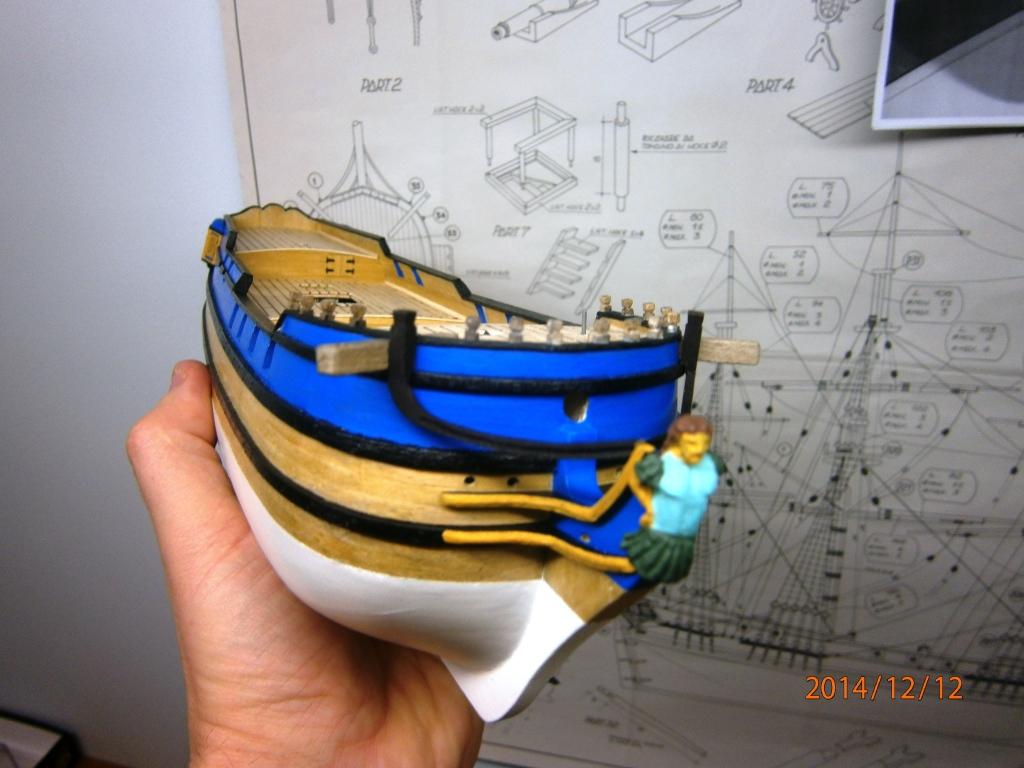

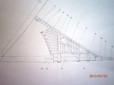

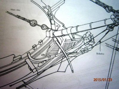

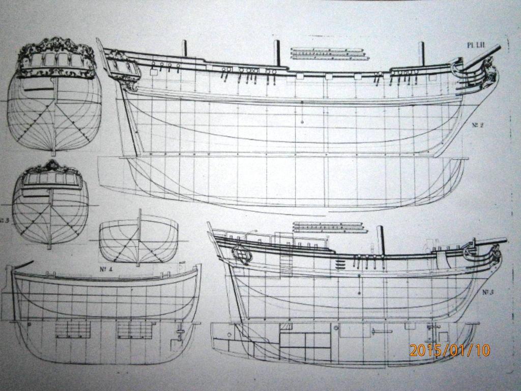

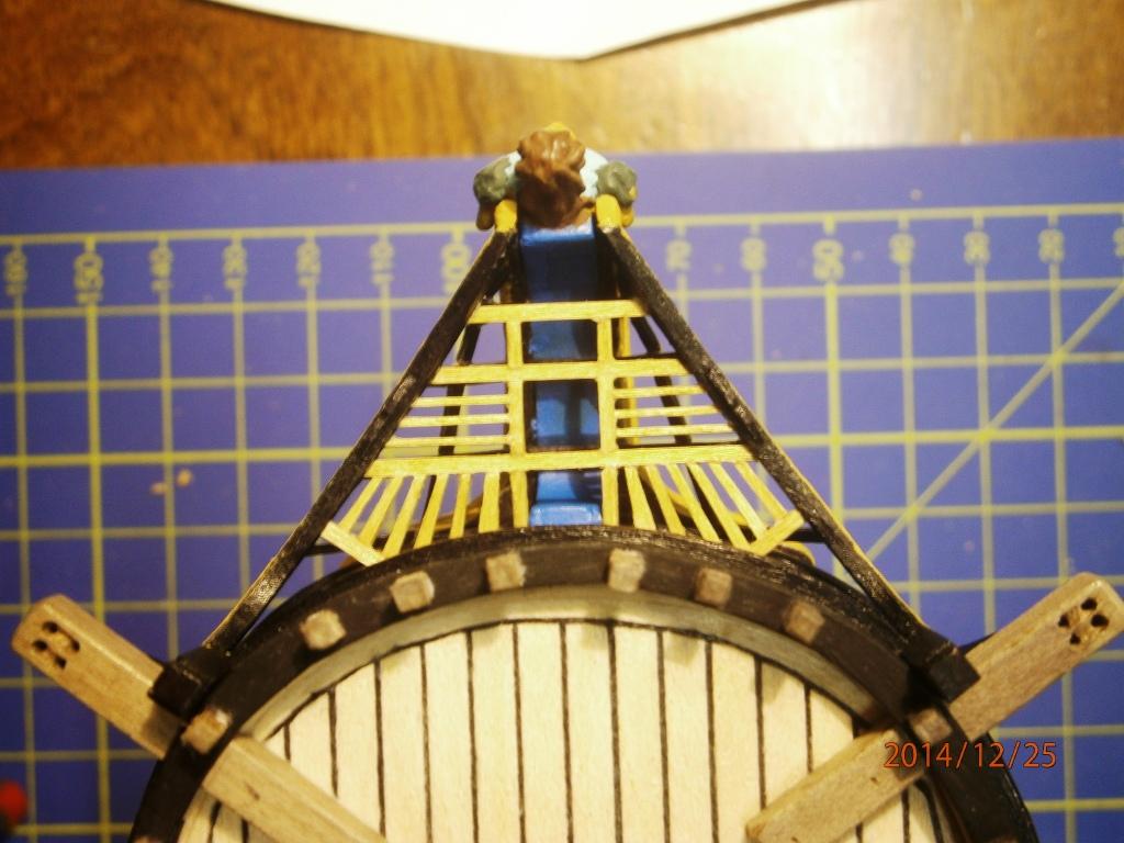

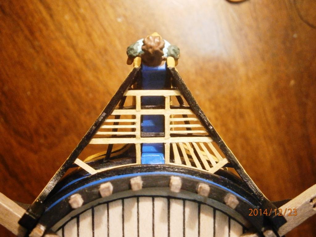

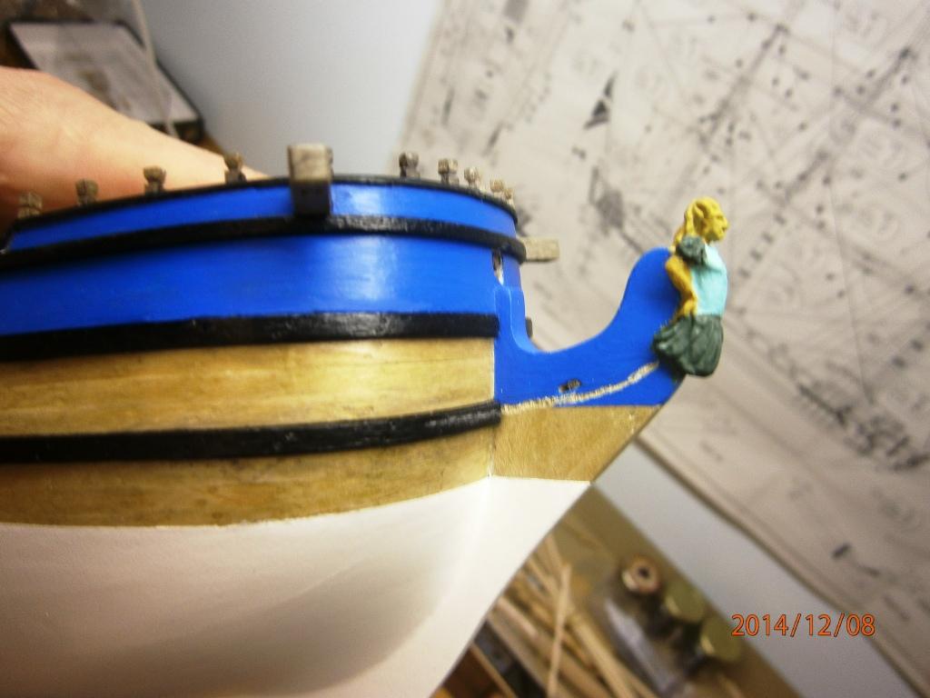

Po úpravě zádě mě čekala úprava přídě. Příď dle plánu mne jak jsem již psal neuspokojovala
Proto jsem se rozhodl o úpravu, jako vzor mi posloužila příď z knihy Period ship models
Obrázek Obrázek

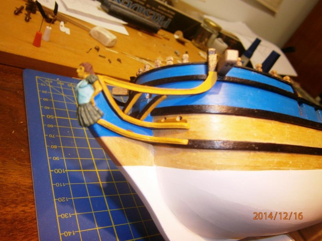

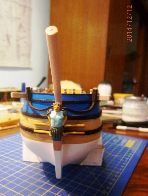

a dále klounový rošt z monografie fregaty Diana
Nejprve jsem umístil klounovou figuru "bohatýra", kterou jsem použil ze stavebnice
A začal jí přemalovávat barvami..

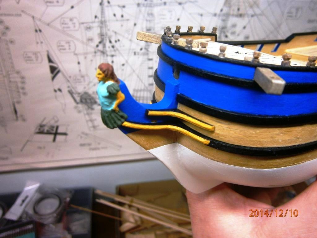

figura je natřena více barvami, zde je již příprava pro výztuhy klounu
Stále se mi však nelíbil bachratý tvar klounu, který jsem vzadu dorovnal k figuře a získal tak víc místa pro klounovou palubu

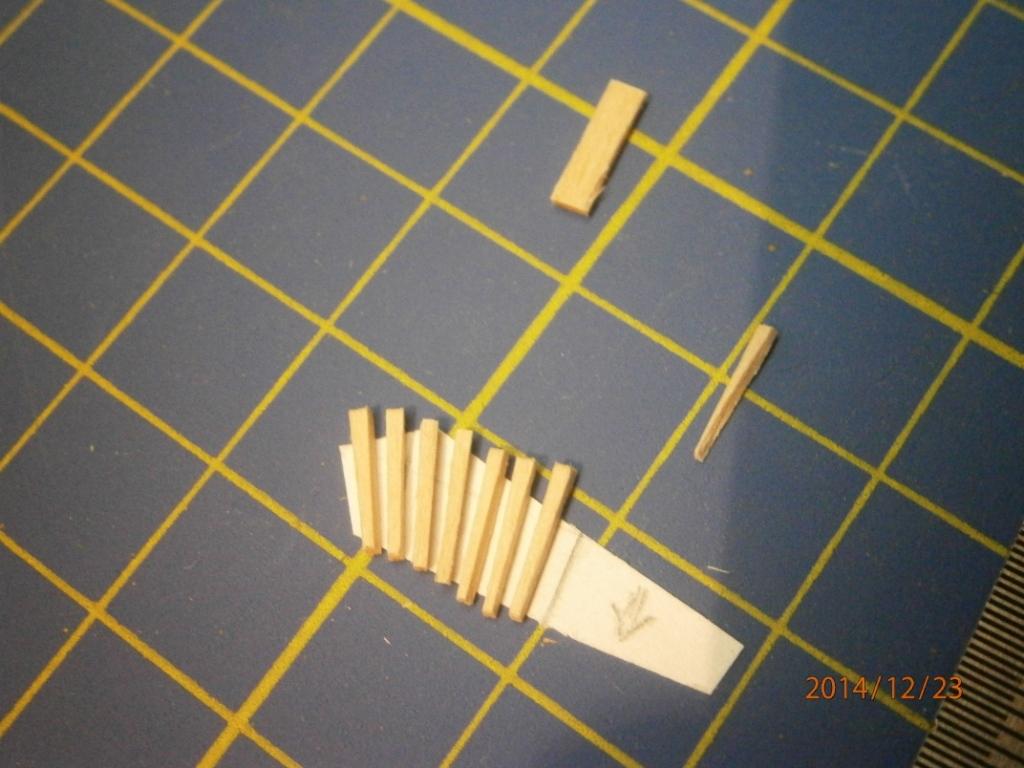

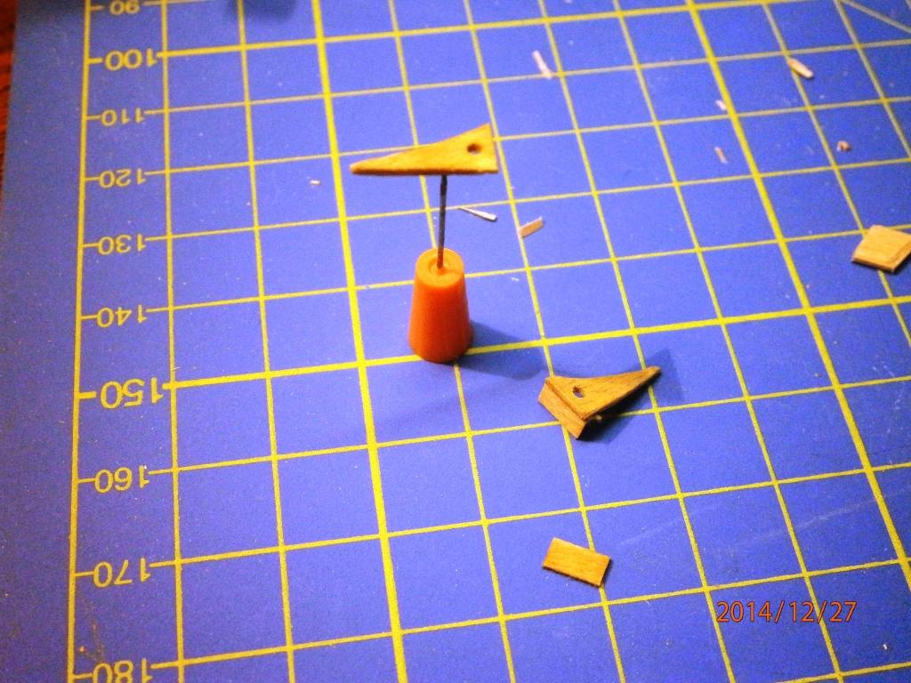

Pár fotek z prací na klounu. Započal jsem s výrobou bočních výztuh
Vytvořil jsem si "přípravek" na frézování..
a snažil se čelo výztuh ozdobit..

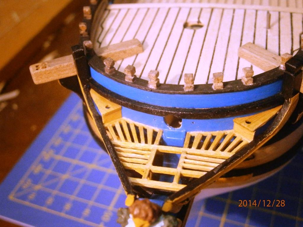

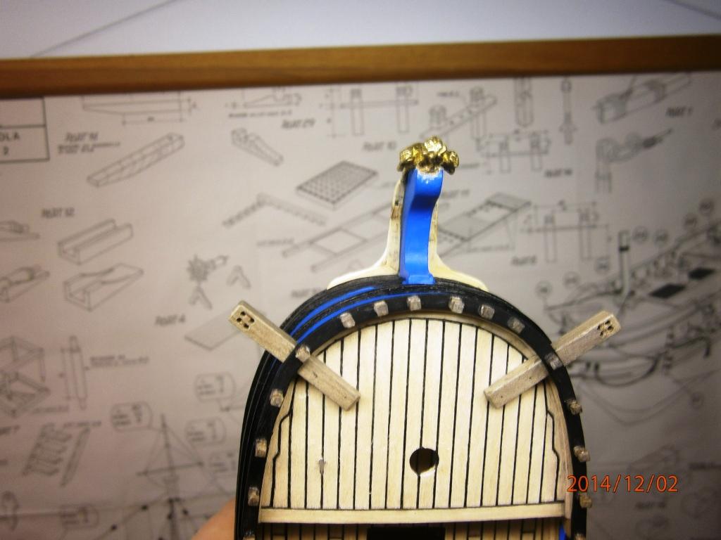

Před instalací klounové paluby jsem nejprve vytvořil kotevní průvlaky
Obrázek Obrázek
A mohl jsem umístit nabarvené boky klounové paluby
Následně jsem do prostoru mezi boky a kloun začal umisťovat části klounového koše. Je to má první příď tohoto typu, takže jsem teprve získával prostorovou představivost

Následně jsem koš doplnil o středové podélníky a vše zafixoval zvenku barvou a zevnitř lakem
Obrázek Obrázek

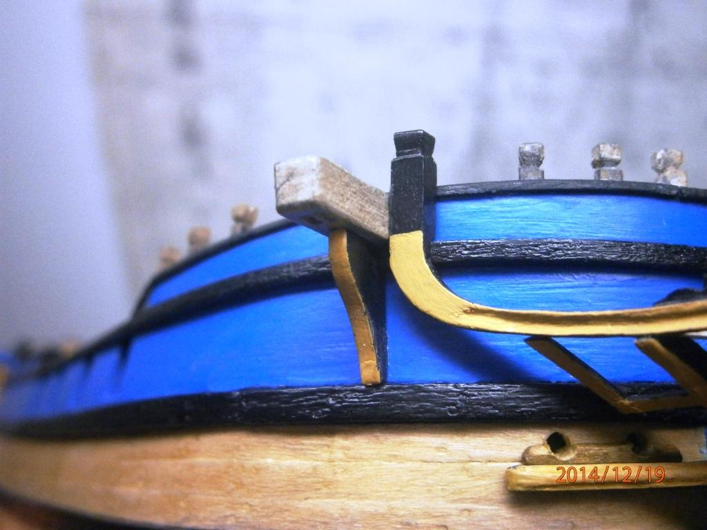

Následovaly podpěry kotevních krakorců
Obrázek Obrázek

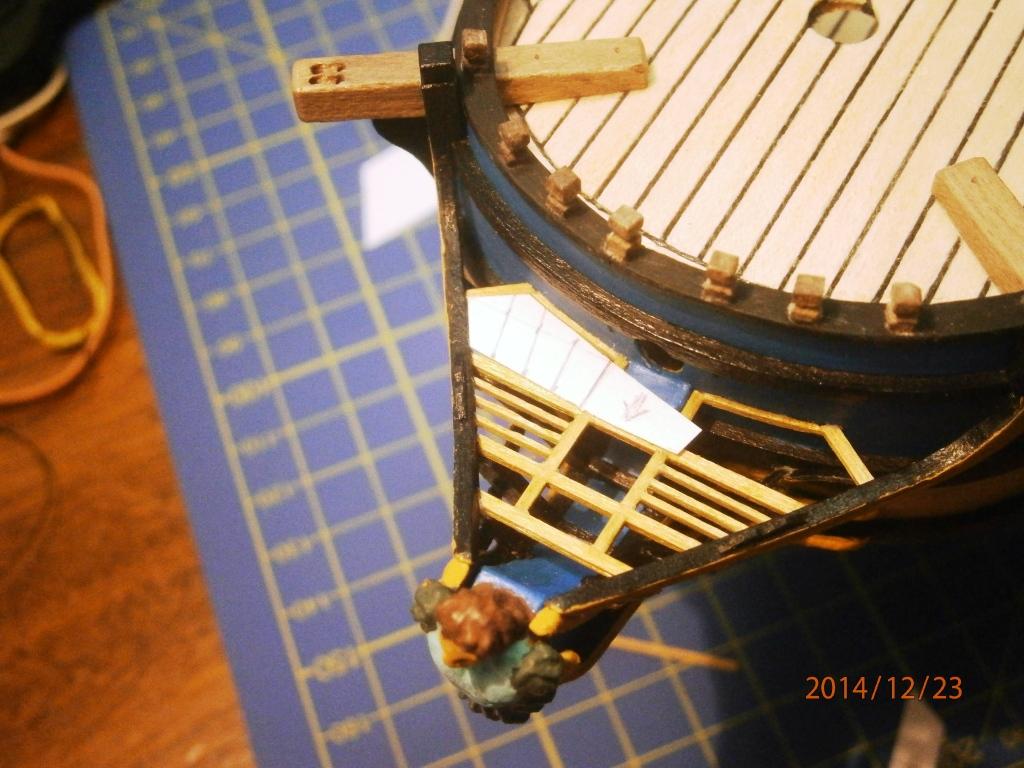

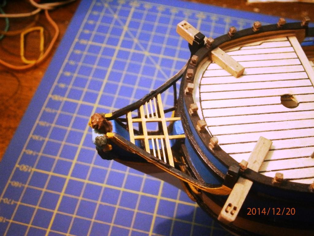

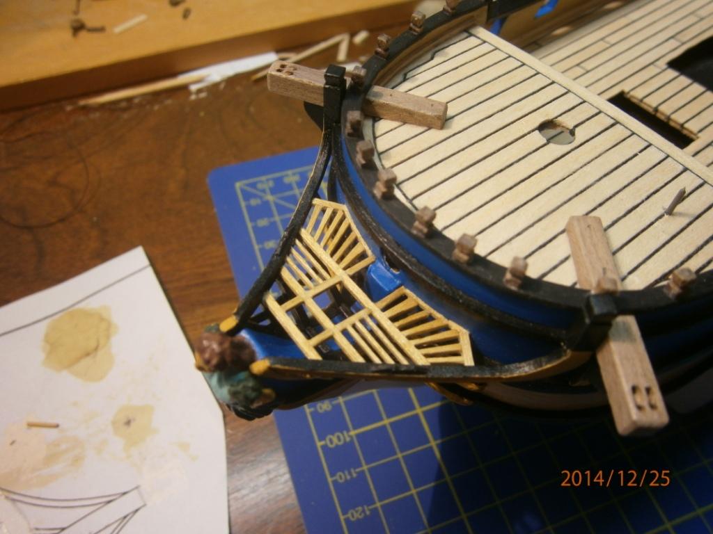

..takže klounová paluba. Nejprve jsem umístil základní nosné příčníky Obrázek
Poté jsem vytvořil střední podélné latě, zde jsem oběhl sílu klounu, který jsem od počátku bohužel nezúžil směrem k vrcholu, takže je střední spára širší. Obrázek
Následoval střed roštu a příprava zadní části Obrázek
Poté jsem začal bojovat se zadní částí, která je kónická, takže jsem musel vyměřovat, vytvořit si šablonu Obrázek

..vytvořit jsem kónické lišty.. Obrázek
Tyto jsem umístil na jednu stranu.. Obrázek
..a následně i na druhou Obrázek Obrázek

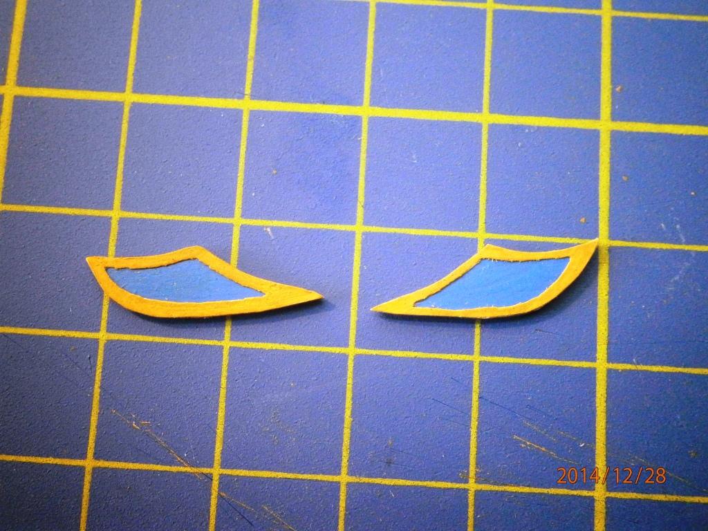

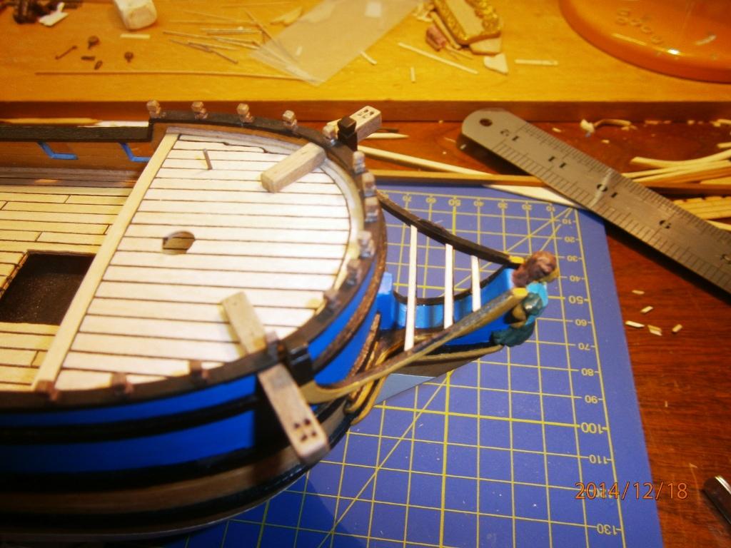

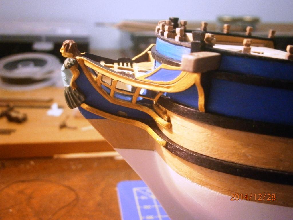

Takže k toaletkám.. Nejdříve jsem vytvořil dle přídě fregaty Diana boky galionu, před nimi byly připraveny lože pro "tykadla"
Boky vně natřel na modro a vytvořil z papíru žluté obroučky
Obrázek Obrázek

Následně přišly na řadu toaletky..
Obrázek Obrázek Obrázek

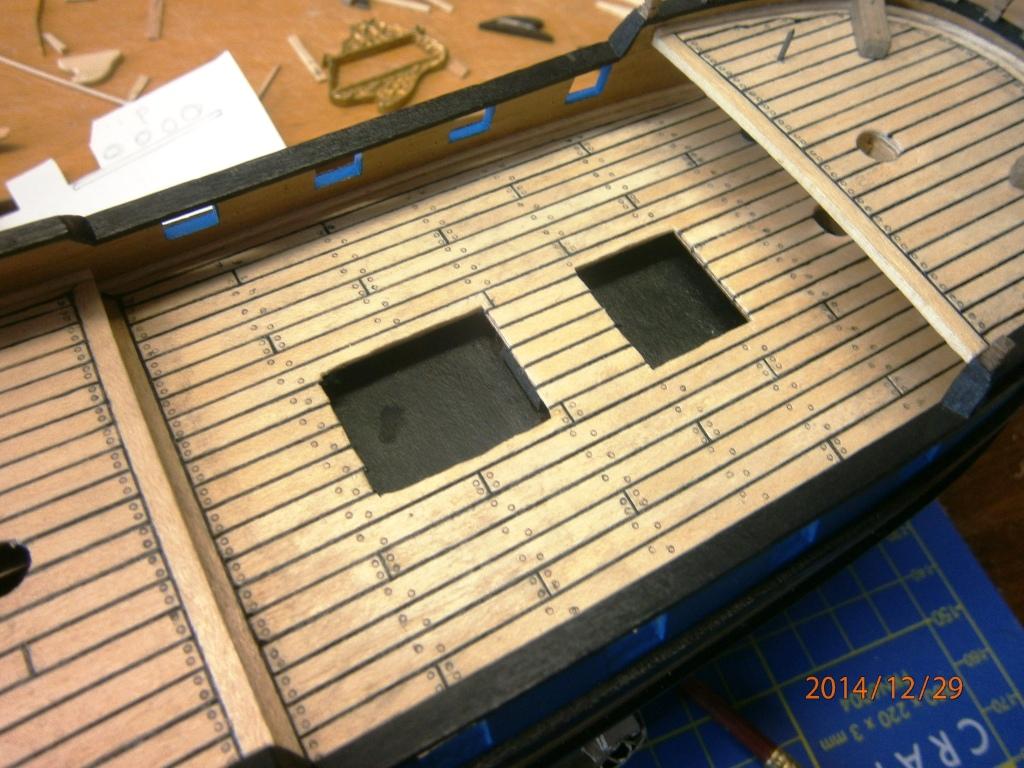

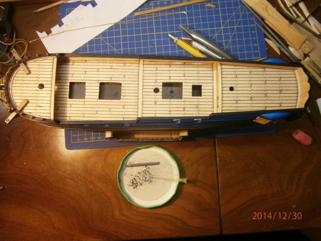

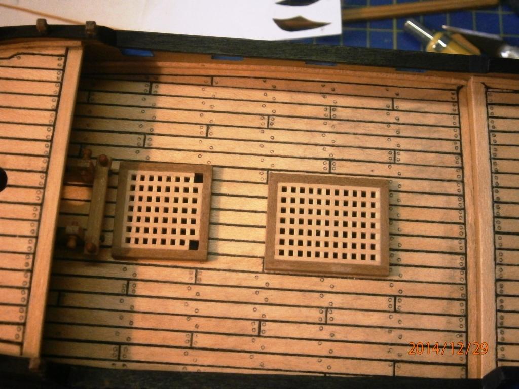

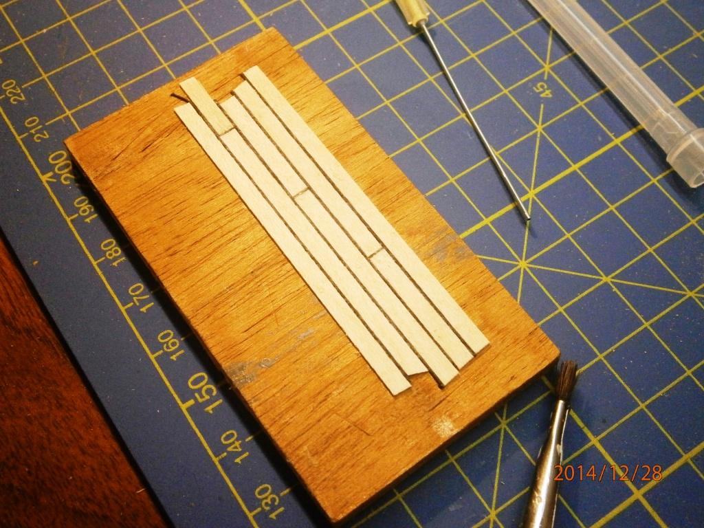

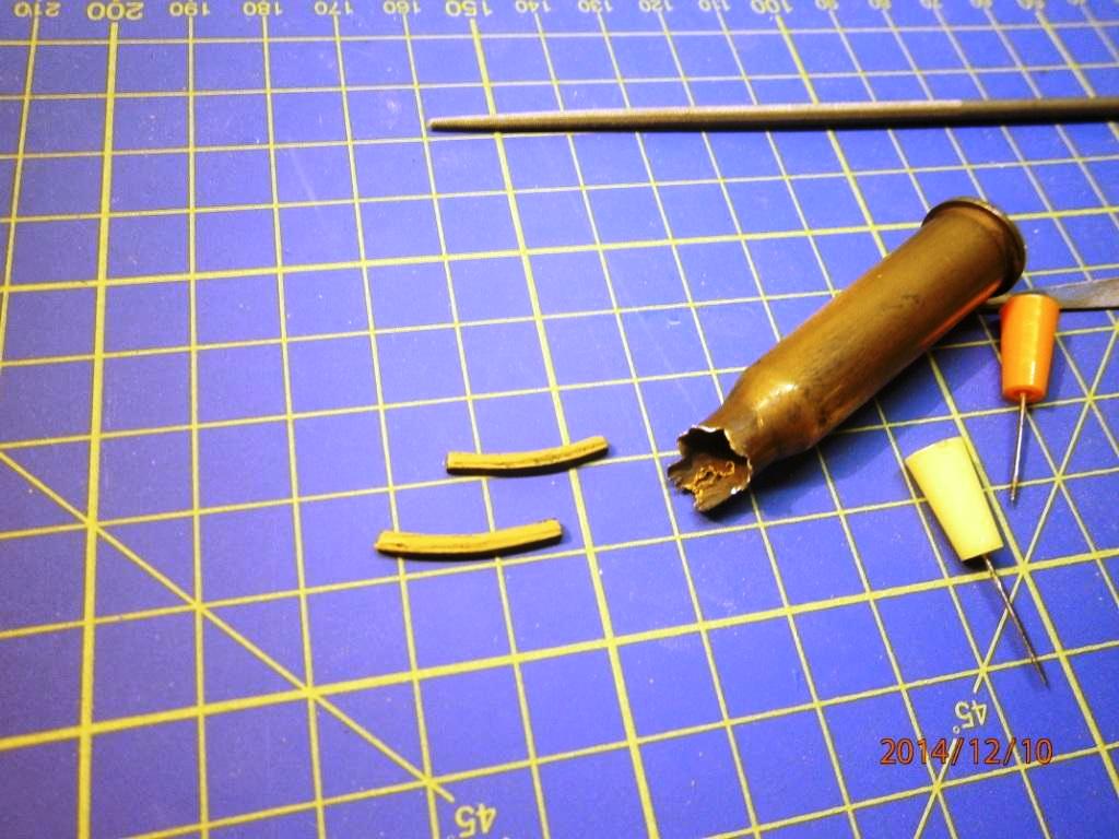

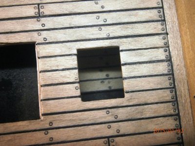

Další prací na modelu byla úprava palub. Tato je tvořena javorovými lištami, které jsou velice světlé. Spáry mezi prkny jsou tvořeny černou režnou nití, takže je zde velký kontrast. Kolíkování paluby je tvořeno vymačkáním jehlou průměru 0,8 mm, časem však kolíky nějak splynuly s prkny. Proto jsem se rozhodl, že na palubě kolíky zvýrazním. Vytvořil jsem si proto malou zkouškovou palubu..
Na této jsem si vyzkoušel kolíkování různými způsoby. Nejprve jsem chtěl rozetřít tuhový prach do stávajících kolíků, tyto se však nezvýraznily, ale paluba dostala matnější nádech, což se mi zalíbilo.. Spolu s tímto jsem kolíky opět znovu vyznačil jehlou, což znamenalo jehlu vždy "namočit" do prachu a opakovat celé kolíkování paluby od začátku..
Obrázek Obrázek

Dále jsem vydřevil podpalubí pod žebříkem, což jsem zpočátku neřešil..
S výsledkem jsem spokojen, lépe bych to asi nedal.. Výsledek jsem opět přelakoval matným lakem.

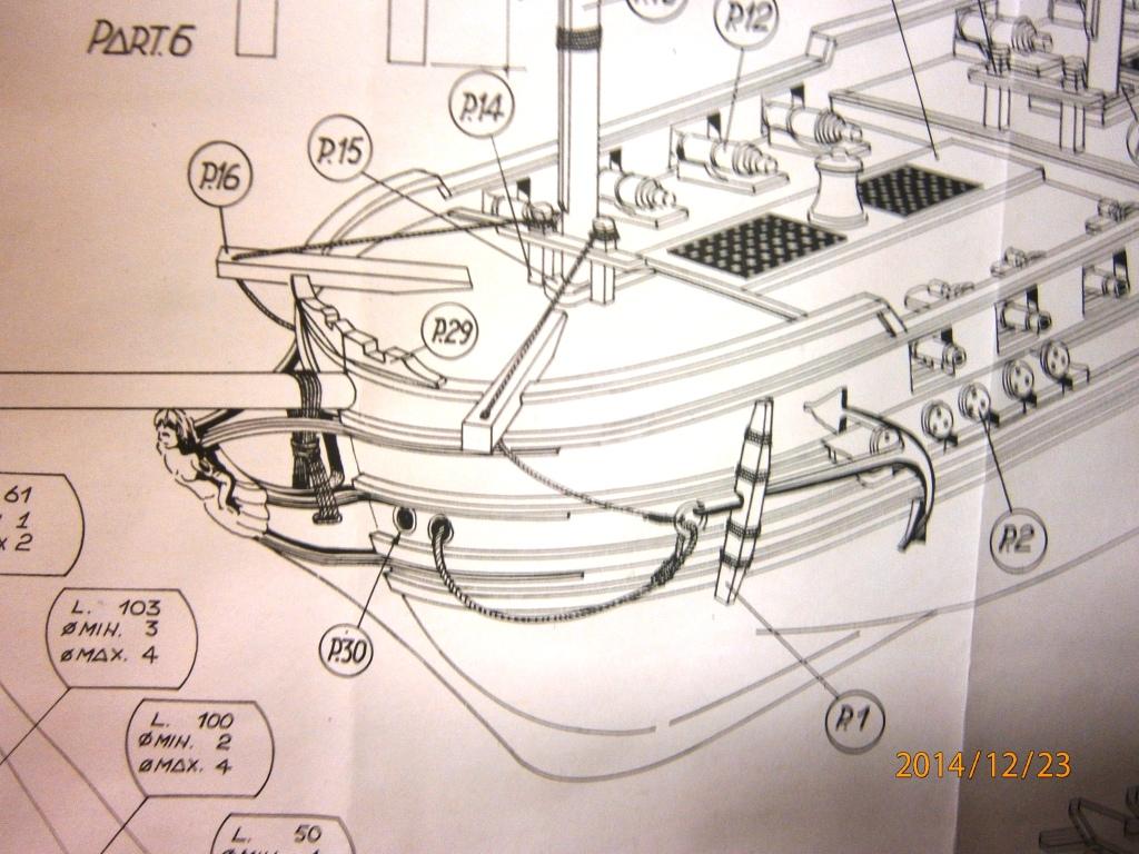

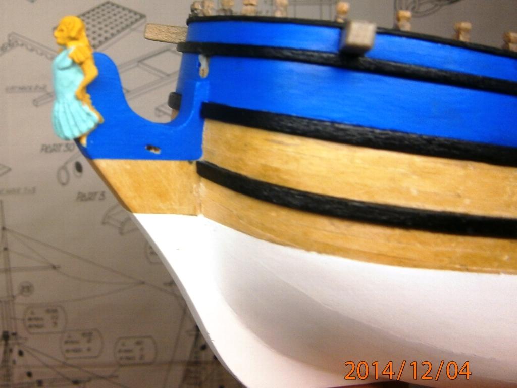

Po pracích na palubě jsem se rozhodl dodělat boční nástavby. Plán mlčel.., tak jsem zkusil jednoduchou spodní část..
Tato se mi však nezamlouvala, tak jsem vytvořil protipól stříšky..
Obrázek Obrázek

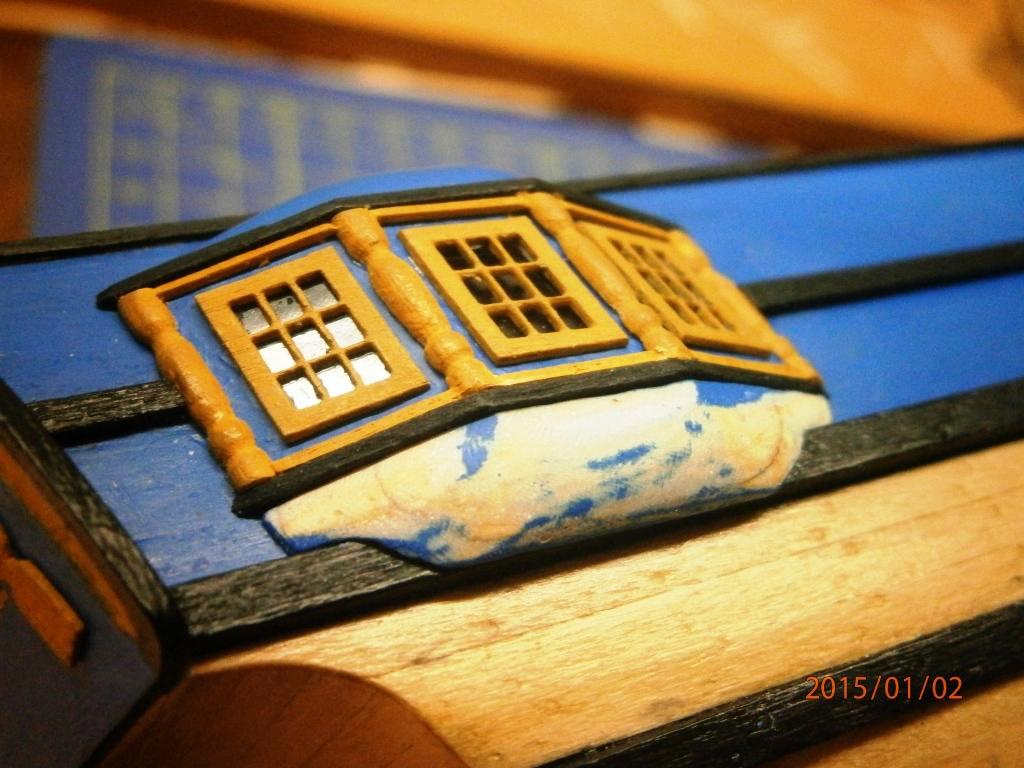

Na vršek jsem vytvořil korunku.. Obrázek Obrázek

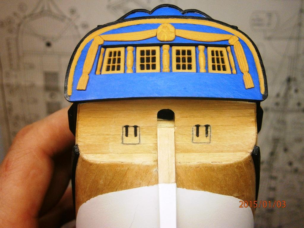

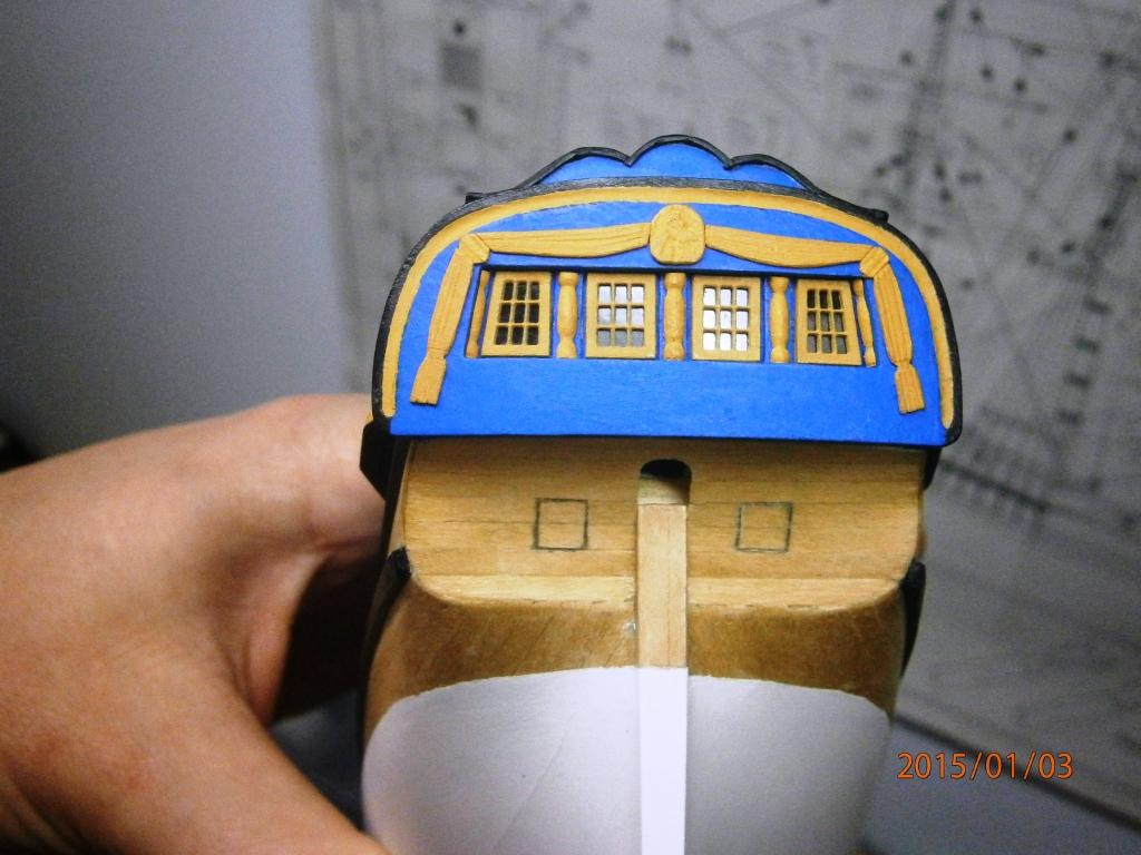

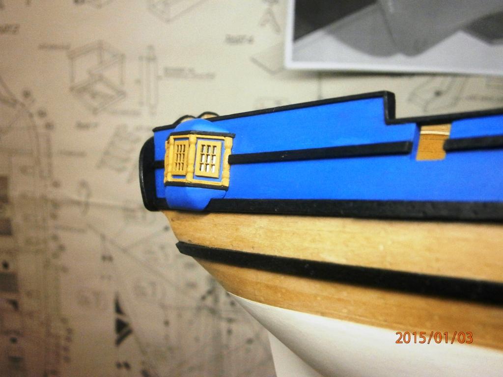

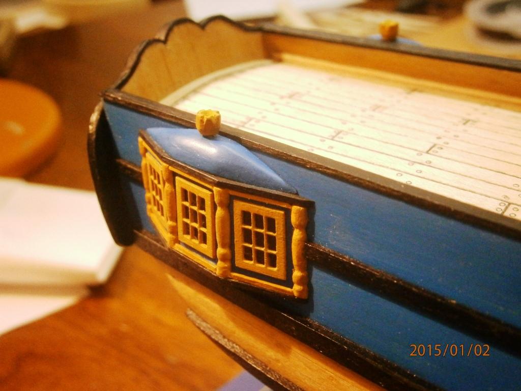

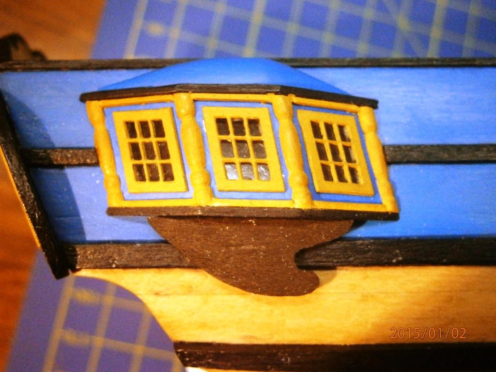

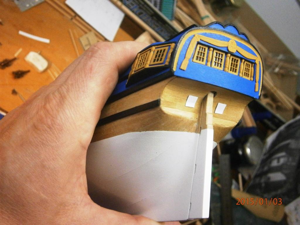

Na zadním zrcadle jsem se rozhodl doplnit okénka. Na hotové zádi docela peklo...

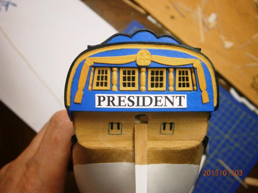

Vyzkoušel jsem vytvořit na zádi jméno lodi okoukané z jiných fregat..
Touto cestou asi nepůjdu..

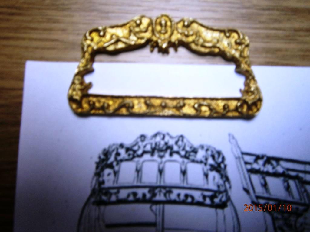

petr hájek
Příspěvky: 2069
Re: President Sergal - úprava stavebnice
Příspěvek od petr hájek »
osobně bych šel cestou návštěvy ,,gravírníka,, v dosahu s podkladovou destičkou v ruce..... vyplatilo se mito při tvorbě nějakých medailí, stačilo mít podklad a přibližný nákres jak bych to chtěl mít.... za cenu 400,- bylo vygravírováno a nebylo to nic malého viz odkaz:
co je do,, - ,, je gravír průměr placky je 8,5cm , matroš je odlitý plast polyuretanového typu do kovovým pigmentem opatřené silikonové formy.
Ondras71
Příspěvky: 174
Registrován: ned úno 01, 2015 21:02
Příspěvek od Ondras71 »
To gravírování vypadá pěkně a pro modeláře perfektně využitelné.

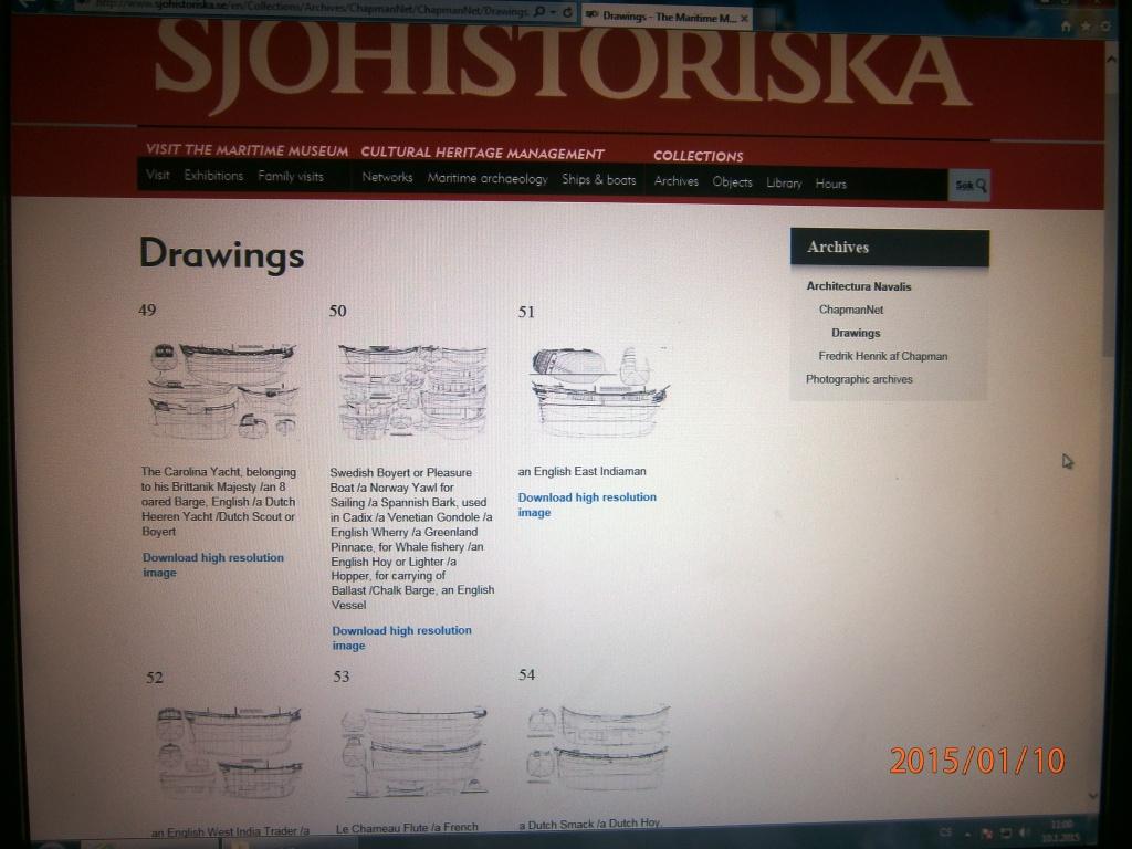

Tohle byl jen náhled jak by mohl nápis na zádi vypadat. Nápis se mi ale na záď dávat nechtělo, neboť jméno modelu je jen imaginární. Na Vikipedii jsem hledal v seznamech lodí tu svou, našel jsem zde několik presidentů jak šly za sebou, ale žádný se nepodobal ani letopočtem, ani popisem.

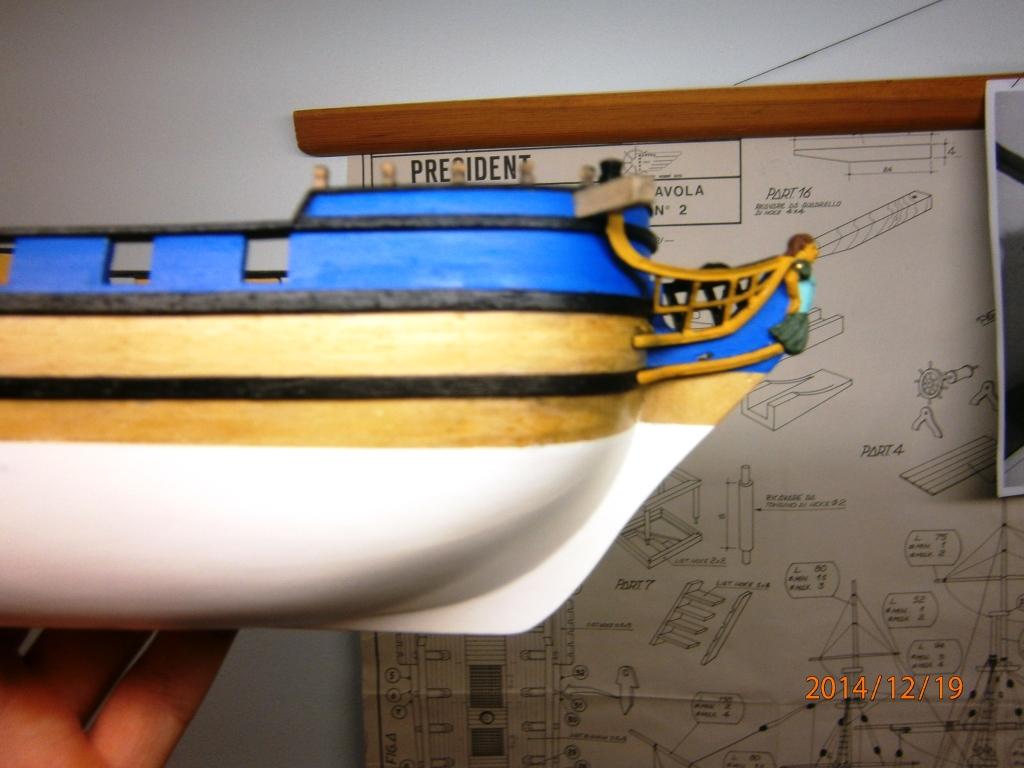

Dlouho bádám nad předlohou svého modelu a již jsem jej našel! A to na stránkách Drawings - The Maritime Museum, kde jsem jej našel mezi nákresy plánů lodí pod číslem 52, a to hned pod "Royal Caroline". Podoba není nijak náhodná, moje loď je tedy West India Trader, což chápu jako obchodní loď západoindické společnosti, tedy obchodní fregatu, jako typ.
Obrázek Obrázek
Podoba není nijak náhodná..

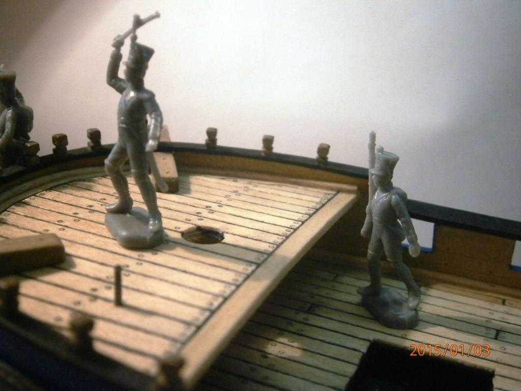

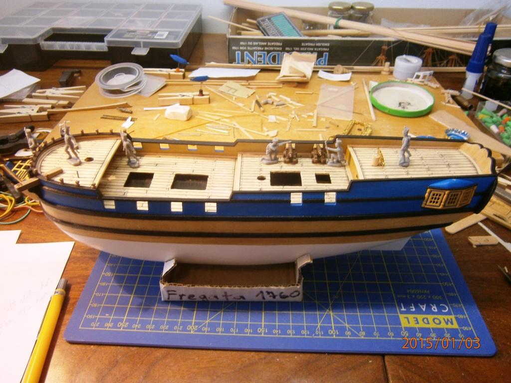

Po instalaci záďových galerií a galionové paluby jsem model přeměřil figurkami v měřítku 1:72. Použil jsem k tomu synkovi napoleonské vojáky v měřítku 1:72, Angličané doufám prominou..
Obrázek Obrázek
Zjistil jsem, že musím měřítko opět posunout, vojáci jsou moc velcí!!!!!? Ihned jsem zajel do 10 km vzdáleného města do nejbližšího modeláře a zakoupil figurky HO v měřítku 1:87. Měli jen barvené, nebyly nejlevnější, ale byla to nutnost!!
Obrázek Obrázek
Když si odmyslíme montérky, že by měřítko 1:90???????

tak mám pocit že ity HO jsou kapánek ,,guliverozní,, skus TT 1:120 , alespon podle výšky přední paluby oproti té střední bych to viděl lépe......
mitom
Příspěvky: 422
Příspěvek od mitom »
Na krabici máš mierku - 1:60.
