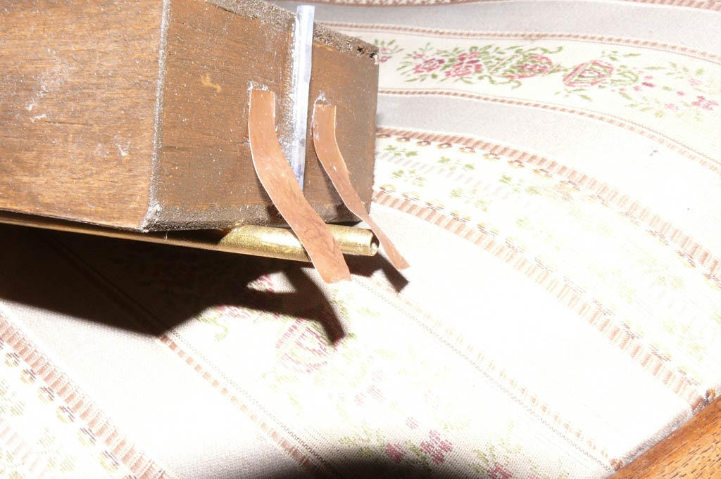

Dnes jsem zkoušel omezit zpětné cukání loďky klapkami u výstupu "trysek", tenký měděný pásek proud vody směřující ven "odklopí, při nasávání ho naopak přitáhne k trubičkám, ale tak, aby je neuzavřel.
Tím pádem už nenasává vodu zezadu, ale hlavně ze stran.
Bohužel zatím nejsem vybaven na měření drobných změn tahu.

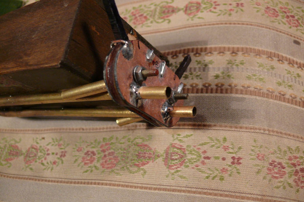

Nedalo mi to, pustil jsem se do vymýšlení toho reverzu... V podstatě je to nejen reverz, ale i náhrada kormidla. Zatím je to připevněné jen improvizovaně, jinak plánuji to přilepit přímo k zrcadlu a upravit k ovládání servy. Zatím jdou ventily poměrně těžko, miniserva by měly problém to utáhnout.
Pohon správně funguje až po přiletování kousků trubek k výstupům, výstup jen dírami přímo z ventilů fungoval velmi mizerně!

Ještě přidám detail...

tak to je velmi pěkný, počítám že je to o kulise uvnitř mezi teni deskami s trubičkami..... docela mě udivuje že to nevypadne z rytmu při přesunu z polohy do polohy.ten celek by se dal ukrýt i dovnitř trupu a trubku reverzu mít maskovanou v kýlu já počítám pokud možno jen s jednou trubkou stejně jako je to v tom skleněném ,,frantíckém,, vysvětlovacím videu.
řízení bych nechal na kormidlu.

Re: puf-puf, putt-putt, pop-pop...
Je tam v podstatě kolečko s polokrytou šišatou dírou :-) , je to udělané tak, aby pro přímý směr šla "síla" napřímo. U té zpátečky je patrno, že meandr tomu trochu ubírá.
Chtěl jsem, aby ve střední poloze páček byl neutrál, takže v této poloze jdou pulzy do obou směrů. Prostě ventil plynule jednu díru uzavírá a druhou zároveň otevírá, proto je cesta pro vodní píst ve všech polohách otevřená a rytmus pulzů tím není narušený.
Samozřejmě to netěsní dokonale, takže bych vždycky preferoval ponořený ventil ve vodě. Motorek si tak nemůže nasát vzduch.

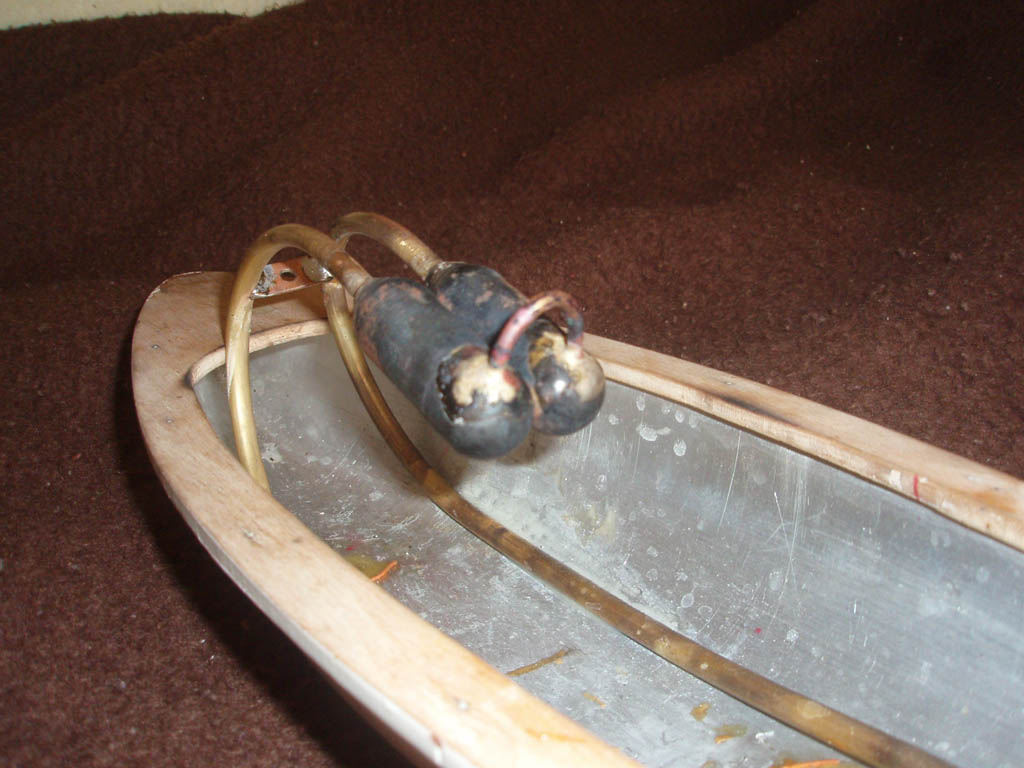

Nechal jsem se inspirovat tou sifonovou bombičkou:
Ale i když jsem použil tlustější trubku, je veliký problém naplnit bombičku vodou.

S bombičkami to dopadlo zatím tak, že jsem postavil k prvnímu motoru ještě druhý, úplně stejný a zabudoval je do lodě, ale dobře fungoval jen první z nich. Jsou zcela shodné, tak netuším proč jeden fungoval a druhý ne. Nakonec jsem obě bombičky propojil "synchronizační" trubičkou o světlosti 2mm no a takhle je to funkční. (hlavní trubky mají světlost 6mm) Frekvence je hodně malá, jen zhruba 3Hz. S lodí to hodně cuká.
Rychlost zatím neposoudím, protože loď je poměrně velká, na délku vany se nestihne rozjet. To až vyčistím bazének.

ten trup je z výlisku od igry?
jen mě napadá není problém v úhlu bombiček vuči horizontále?
zatím nestíhám nápad s bombičkou vyzkoušet možná příští týden ....záleží na zítřejším kontrolním dni na jiném modelu pro obživu.......
Trup je od plachetničky Racek, kterou jsem dostal coby dítě před nějakými 30ti lety.
Poté, co se ulomil kýl, ležela celou věčnost na půdě.
Co se týče sklonu kotlíku-bombiček, vycházím z doporučení na fóru Mamod a z výzkumných prací Jeana Yvese. Doporučuji jeho dokumenty prostudovat, popisuje např. optimální objem kotlíku ku světlosti trubek, nejvhodnější frekvenci a různé jiné experimentálně ověřené vztahy. http://www.eclecticspace.net/index2.php?rub=poppop
Kromě toho by úhel uložení bombiček nevysvětloval, proč jeden motor fungoval v pohodě a druhý, shodný, zlobil.
