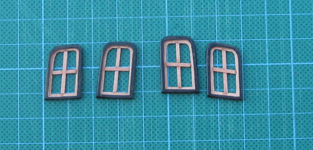

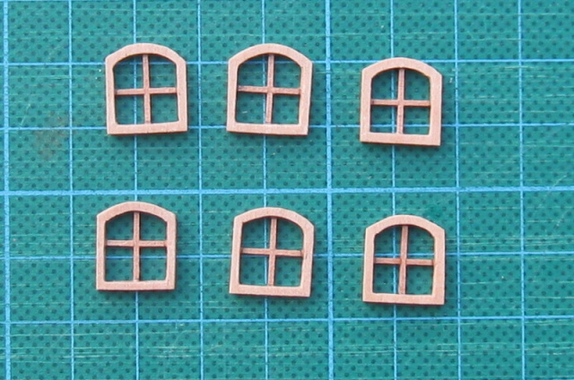

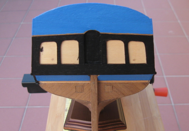

Výroba zadních oken.
Re: Royal Caroline

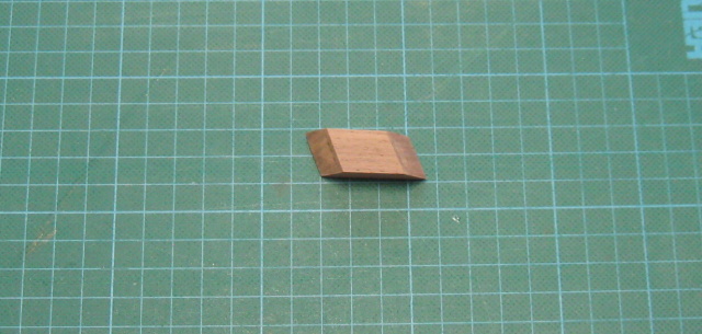

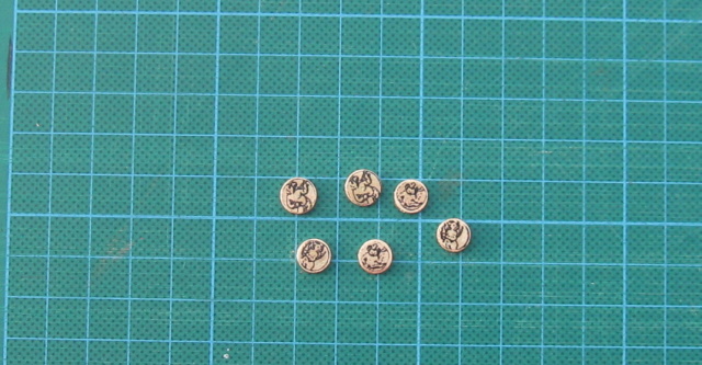

Trochu jsem upravil část zadních ozdob:
Re: Royal Caroline

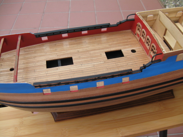

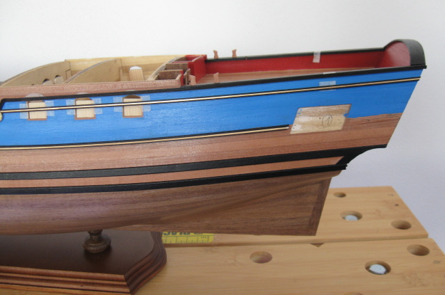

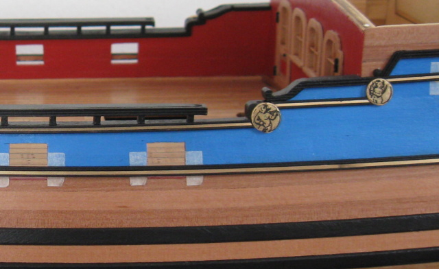

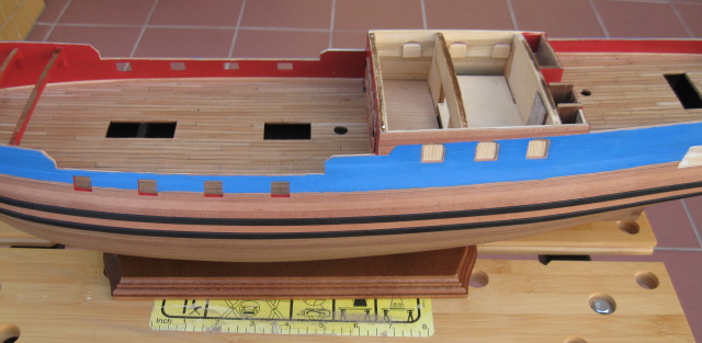

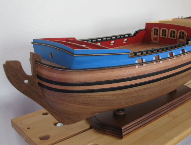

Práce pokračují nátěrem horní části trupu.
Re: Royal Caroline

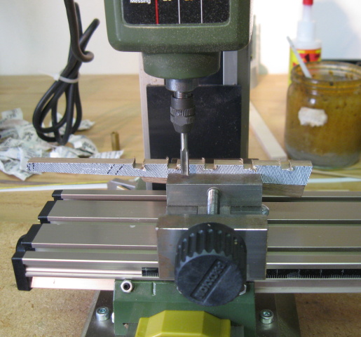

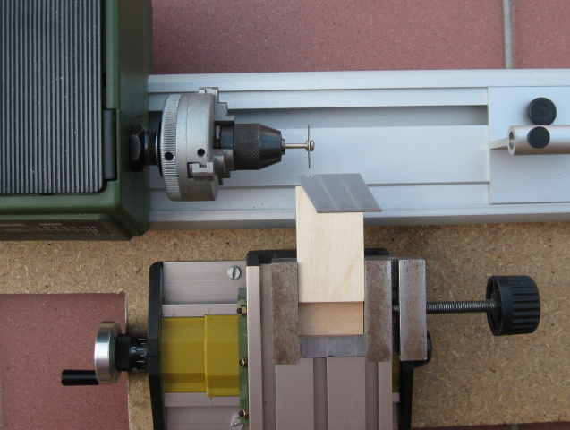

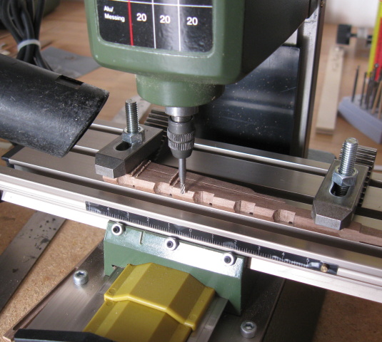

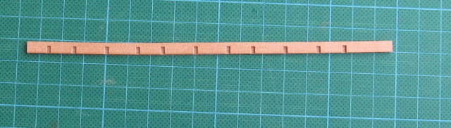

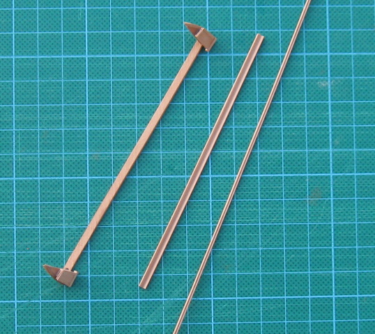

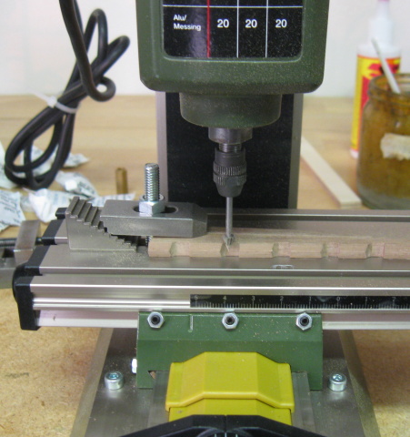

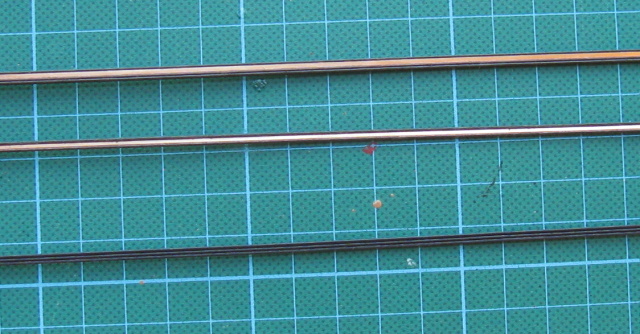

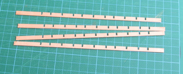

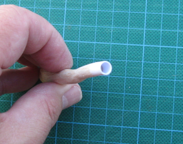

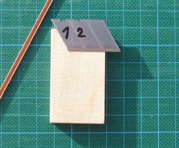

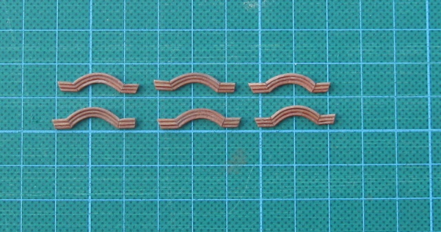

Výroba části ozdobných lišt (na modelu jich bude postupně mnohem více) a postup výroby "řezacího" nástroje.
Re: Royal Caroline
S tým Proxxonom si dobrý !
Re: Royal Caroline
Mašinky od Proxxonu nejsou zrovna nejlacinější, ale bez nich si už modelařinu ani neumím představit. Ušetří spoustu času a námahy a i výsledek je poněkud "koukatelnější".Tujano píše:S tým Proxxonom si dobrý !
Re: Royal Caroline
Nejde len o mašinky, ale hlavne ako ich vtipne a v netradičnom spojení ich využívaš.
Re: Royal Caroline
Díky za kompliment.Tujano píše:Nejde len o mašinky, ale hlavne ako ich vtipne a v netradičnom spojení ich využívaš.

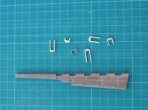

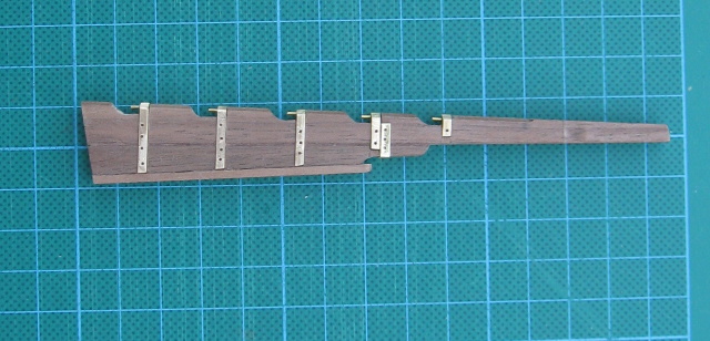

Pokračuji kormidlem, které je kompletně přepracováno podle knihy. Kormidlo je zatím jen volně sestaveno, ještě příjdou načernit mosazné závěsy.

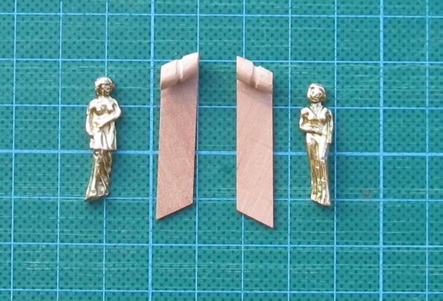

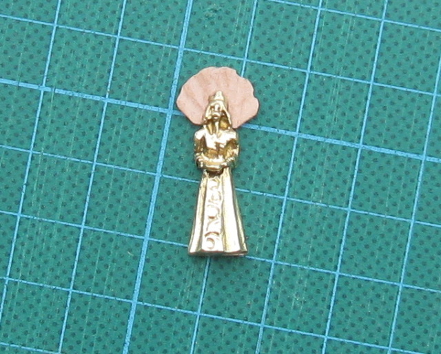

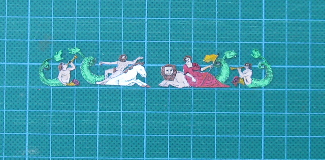

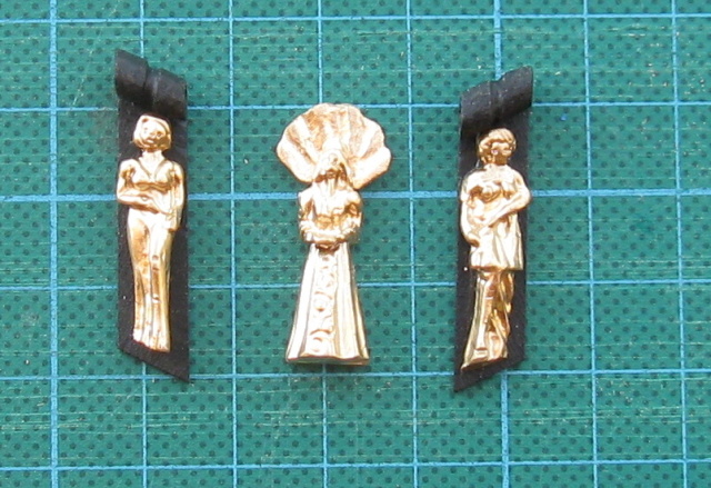

Pustil jsem se do úpravy spodní části zadního zrcadla. V Anatomy of the Ship se píše, že tato část byla pravděpodobně opatřena malbami místo řezeb. Nechal jsem se tedy inspirovat, vyhodil stavebnicové odlitky a nahradil je obrázky z knihy. Výsledek posuďte sami - z dálky, kdy nejsou vidět různé nedokonalosti to vypadá docela efektně.

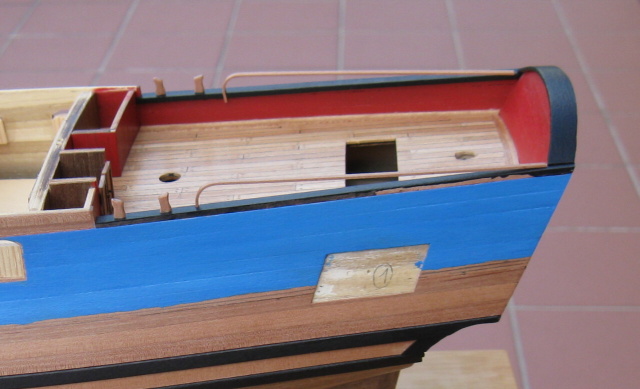

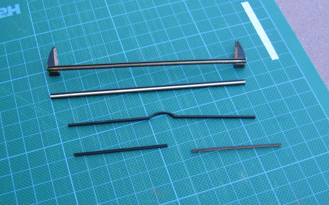

Zhotovena zadní část zábradlí, z vnější strany to příjde překrýt ozdobnou lištou.

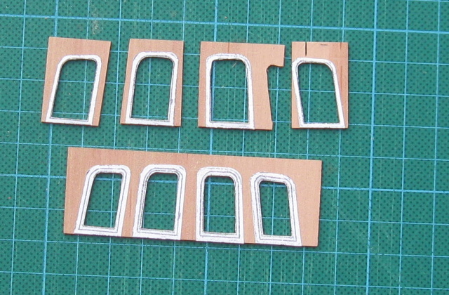

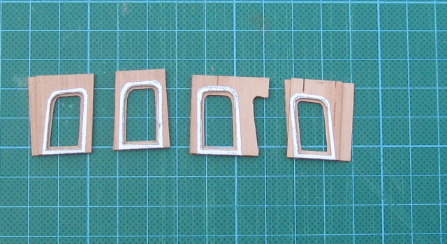

Takže po krátké přestávce opět pár fotek. Tentokrát díly bočních oken, zatím jen připraveny pro osazení.

Přední část zábradlí - kulaté sloupky ze stavebnice jsem nahradil hranatými, je to sice pracnější, ale více to odpovídá realitě.

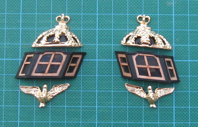

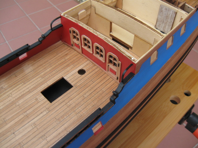

Po týdenním snažení jsem dokončil zadní galerie. Snažil jsem se víceméně přiblížit podobu podkladům z Anatomy of the ship, ozdoby však zůstaly původní z Panartu.
Re: Royal Caroline

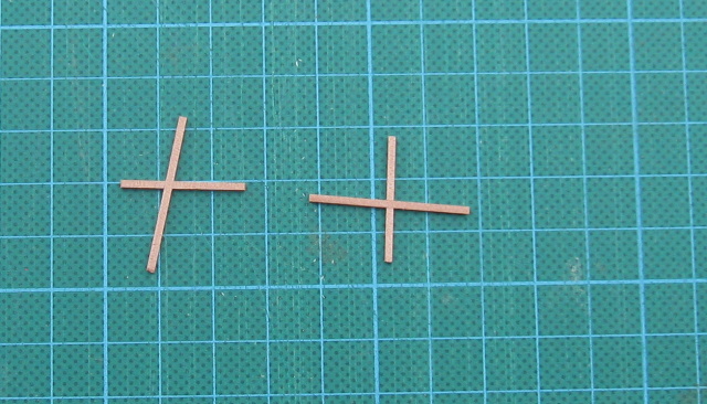

Svislá příčka pravého okna by měla být průběžná a vodorovné se napojují do ní - viz levé okno.
Petr
Petr
Re: Royal Caroline
Díky za upozornění,petrricek píše:Svislá příčka pravého okna by měla být průběžná a vodorovné se napojují do ní - viz levé okno.

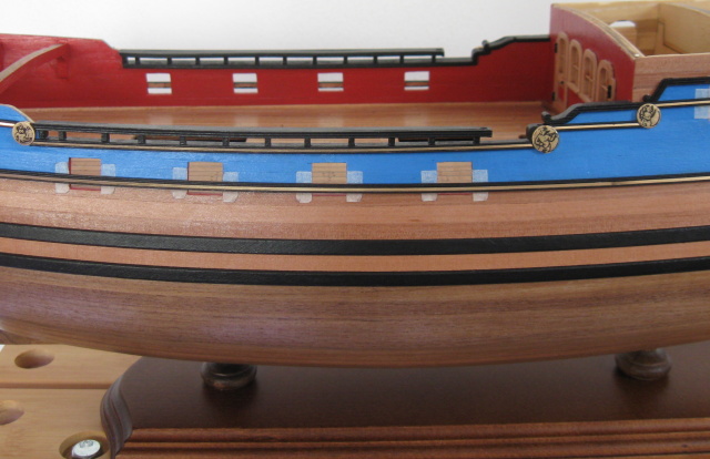

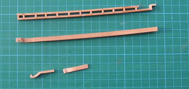

Montáž ozdobných lišt (vyrobil jsem si vlastní, mosazná ze stavebnice mě příliš nenadchla).

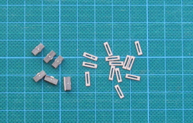

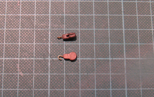

Instalace kladek do bočnic - v tomto měřítku se to nedělalo zrovna moc dobře (podle toho to taky vypadá

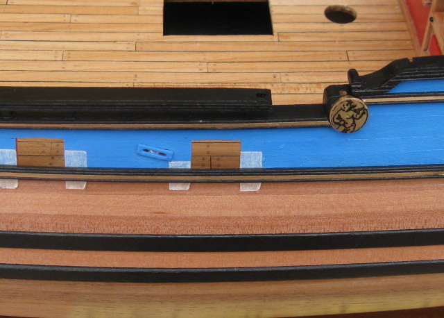

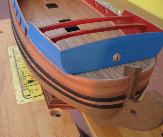

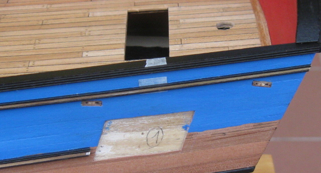

Zhotoveny kotevní průvlaky, jenom jsem asi měl nechat lištu pod průvlaky nenabarvenou.

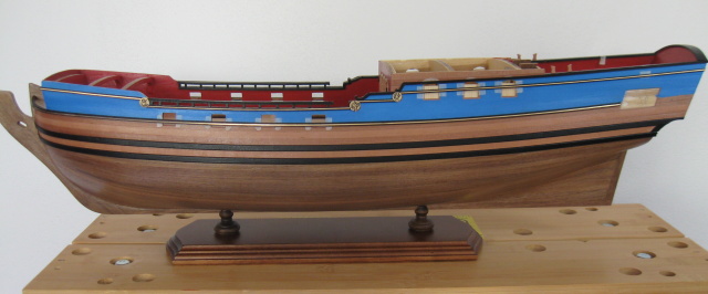

Re: Royal Caroline

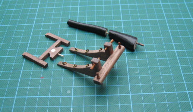

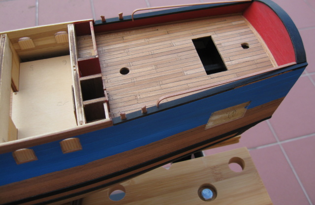

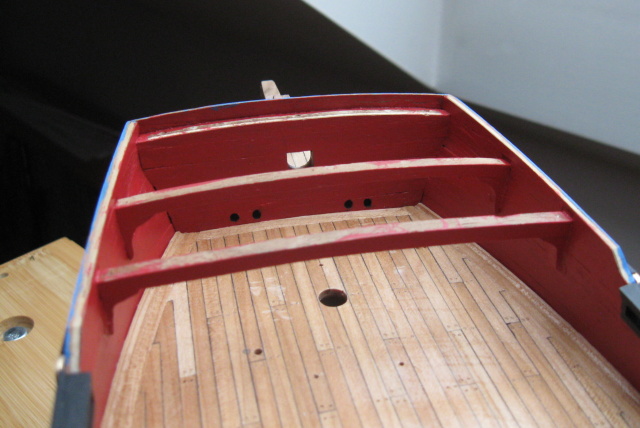

Po měsíční přestávce pokračují práce na dílech, které budou umístěny pod přední palubou.
