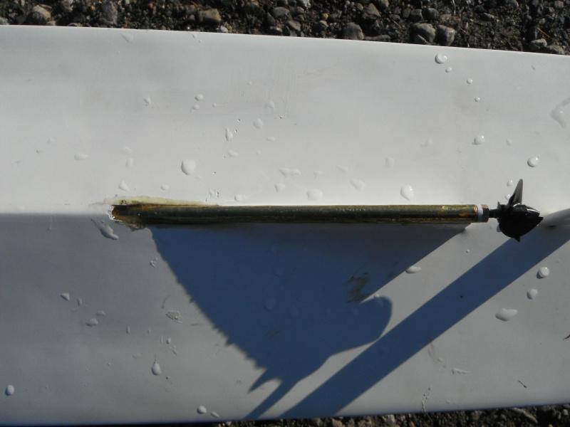

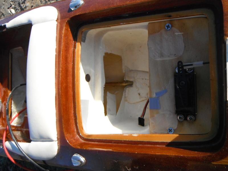

Moc jsem toho nezničil, když jsem to páči,l tak se to trhalo jak papír, ale nakonec se povedlo. Koupil jsem http://www.mpjet.com/market/index.php?m ... cts_id=789 druhý den jsem to měl doma. Hřídel jsem vlepil epoxidem a vše si sedlo, jen tam není moc místa na manipulaci s motorem. Ještě jsem to nezkoušel na vodě, ale nejspíše budu laborovat s lodním šroubem a potom až s motorem. Vnitřek lodi jsem taky upravil a vzřezal kvůli nové hřídeli. Zítra zkusím dodat foto.
Michal m
Příspěvky: 15
Registrován: úte črc 05, 2011 21:18
Re: RIVA předělávka pohonu
Příspěvek od Michal m »
Nafotil jsem to v rychlosti, ale pro představu to stačí. Hřídel asi už nechám mosaznou, jen ten vnitřek se musi ještě dodělat. Někdytam cákne při jízdě a jde to rovnou do trupu.Obrázek
