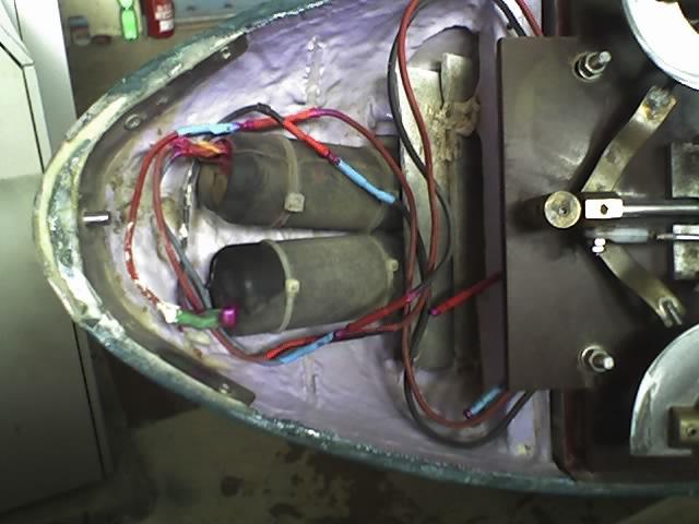

V ponorce mám příčný pohon v přídi,řešený dvěma vysokotlakýma čerpadly z Š Felicie jako ostřikovače hlavních světel.Mají pěkný výkon při váze 50kg a délce 185cm.

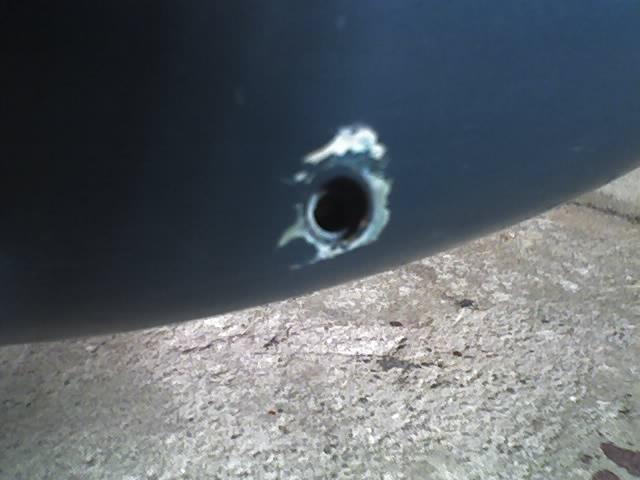

Na vrakáči koupím za 100Kč,nové 800Kč.Mám je v přídi ponorky,která je zaplavená,tak že nemám problém s nasáváním.Průměr vyústění z trupu je 12mm.

Mám na čerpadlech převlečenou část duše z kola a zapáskovanou.Na vývody napájení mám napájené 15cm dlouhé káblíky ukončené kulatými konektory kvuli snadné výměně.Čelo s vývody napájení mám zalité epoxidem.Ve vodě jsou výborně chlazená.Jsou stále spřažená se seměrovými kormidly,tudíž pořád v provozu.

Zdravím,po několika letech provozu ponorky čerpadla příčného pohonu převlečeného gumou z duše kola se projevilo jako špatné řešení,voda jse dovnitř čerpadla přece nějaká dostala i když jsem čerpadla
vždy po provozu vyjmul a vysušil ale převlečnou gumu nezdělal.Vnitřek čerpadla počase zkorodoval.
Pučil jsen se z krizových let a čerpadla nijak netěsním.Po provozu vyjmu a vysuším a mám po problému.
