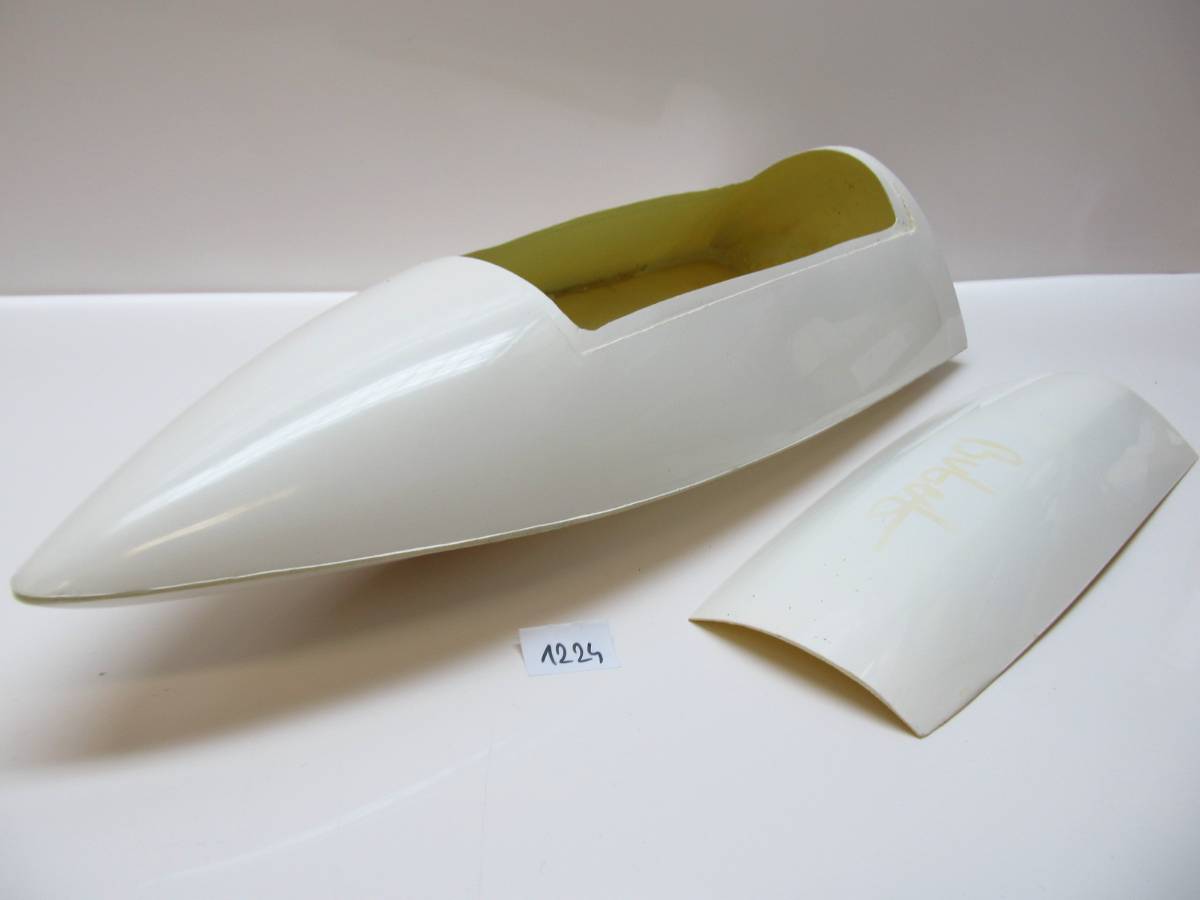

Líbilo se mi, jak kamarádi prohání Blechu na Štěrkáči v Otrokovicích a tak když jsem na Aukru zahlídl inzerát, tak jsem ji vzal.
Až pak jsem se podíval na adrirálshop, kde je levnější....no co už.
Přiznám se ale, že vlastně nejen nevím, kterou a od jakého výrobce jsem koupil, ale ani jak ji osadit.
Z diskuze vyplývá Speed/Mig 400/6V, dvoučlánek Li-Pol, regler 10A a šroub Graupner 2318.29.
Ale netuším nic o poloze hřídele - průměr, úhel, délka, vzdálenost, ani o kormidle (kde, jak velké, výchylky) a ani jak doladit těžiště i příčné vyvážení.
Lze to někde dohledat?
Samozřejmě jsem k tomu nic nedostal, je to od někoho ze Šumperka (paní) a údajně nejde dopasovat kryt.
Na trupu nesedí, snad má pružit?
Jak je to s utěsněním krytu?
Věděl by někdo, kde to zjistit? Poradí někdo?

Podle stránek MMproducts má Flea 345 a 375 mm (podle verze).
To co jsem koupil jako blechu má ale 465mm....
V tom případě je odkaz fajn, ale na jinou loď - i když předpokládám, že míry dané procenty sedí.
Nemám závodní ambice, chci to na poježdění.
Přesto by to nemělo jezdit jako pramice a tak zřejmě čtyřstovka nemusí tak úplně stačit.
Nebráním se ani stříďákům, i když to není motivováno soutěží, ale spíš dostupností vhodného pohonu.

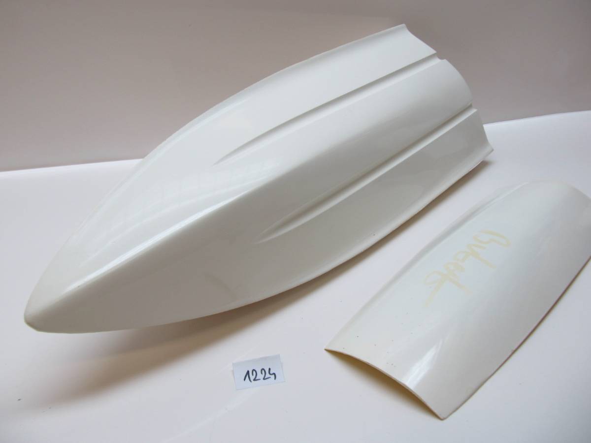

Co to tedy mám za verzi? Viz foto.

To co je na fotkách není Flea (BLECHA)
LADA MMP
LADA MMP

Měl jsem to podezření, když jsem zjistil délku trupu a délky oficiálních Blech...:-(
Paní to prodávala jako Blechu a protože ji nemám v oku, nenapadlo mě, že je to něco jiného.
Čím to osadit? Pětistovkou a jejím ekvivalentem? Jinak se držet proporcí a vyvážení jako u Blechy?
Chci, aby to živě jezdilo, ne víc. Závodní ambice nemám. ;-)
