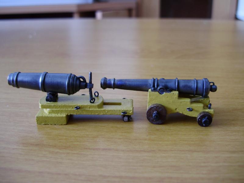

Tu Mitom a Petrricek: Zde je slíbená fotka. Je to první pokus. Doufám že ty ostatní budou vypadat lépe.
mitom
Příspěvky: 422
Re: Hlavně děl
Příspěvek od mitom »
Vyzerá to dobre...
A vidím, že máš aj vzadu očká. Ja sa k tomu stále nemôžem dostať...
Admirál
Příspěvky: 328
Re: Hlavně děl
Příspěvek od Admirál »
Já udělal jen jedno dělo abych viděl jak budou vypadat a to a zase odložil.
