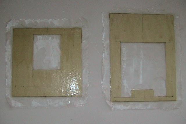

Hoy... přemýšlím jak ti pomoci.. padla zde spousta otázek, a nevím kde nejdřív začít mám k dispozici několik desítek fotek tří staveb springerů od jednoduché verze přes historický parník až k moderní lodi ,kde už mám i upravené bočnice... pokud máš nadále zájem doporučoval bych konkrétnější dotaz a já se ti to pokusím ukázat na sérii fotografií s malým popisem proč jsem já tak postupoval.
Add. poslední dotaz - získáním pevného bokorysu (šablony) jsem postupoval následně 1) tisk (x-krát uváděného odkazu) je na dvě stránky, ten slepit 2) překreslení na pauzovací papír a tvar vystřihnout 3) po přiložení vyříznout (vystřihnout) z plastové podložky pro školáky (určené pro práce s plastelínou atd, formát A3, vyjde ti to na úhlopříčku) 4) překontrolovat rozměry :lol:
osobně všechny lodě stavím dřevěné (nejčastěji kombinace 5 mm břízové a 1,5 mm letecké překližky) VŽDY vše NEJMÉNĚ 2 x laminuji (nejčastěji kombinuji skelnou tkaninu 350 a 80 gramáže) Vnitřní část trupu vylívám laminovací hmotou (už bez tkaniny), ale dobrou zkušenost mám i s vodním lakem. Proces laminování či lakování bych, ale doporučil až po důkladném promyšlení a navržení všech zpevňovacích vzpěr, příček pro lože motoru, ukotvení úvazníků atd. dodatečně se toto velmi špatně vlepuje a snižuje se kvalita pevnosti... (pokud se stane ,že voda si najde cestu ke dřevu a bude na něj dlouhodobě působit pak se odseparuje od samotných laminovacích hmot) .

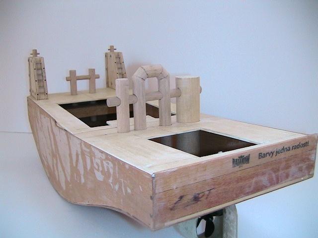

1) Šetři balzu na nástavby nebo na letadla, na dno trupu klidně použij masivnější či těžší materiál, bude to jenom ku prospěchu věci. U prvního springera jsem volil příčné plaňkování u dalších už 1,5mm leteckou překližku. Oba způsoby jsou možné, vyber si podle dostupnosti a tvého získání materiálu. Pro jednoduchost a snadnější práci já dnes volím zmíněnou leteckou překližku.

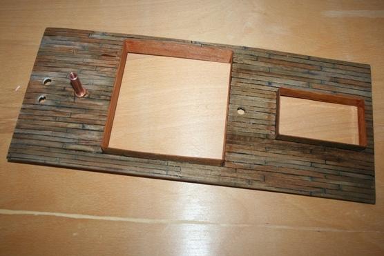

2) Palubu jsem doposud dělal z topolové 3mm překližky, ale i na tuto laminuji jednu vrstvu tkaniny (80 gramáž).
portal/img/gallery/371_1223395172.jpg
Tvar pochopitelně vyřezat co nejpřesnější a aby jsi nemusel zbytečně tmelit či zalévat lepidlem. Pokud „dírou“ myslíš otvor do podpalubí, tak tento musíš opatřit tzv. límcem, čím vyšší tím menší předpoklad vnikání vody do lodi… (není to až tak přesné, je více způsobů utěsnění) zvol si výšku límce podle nástavby (např. zda tam budeš mít a v jaké výši průhledná okna atd.). Jak uvedl Radek, nástavba se vyrábí tak, aby přesně dosedla na límec.
